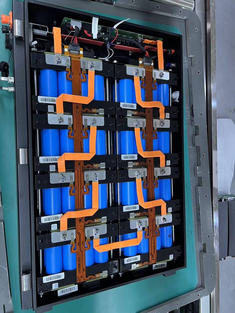

Interessieren würden mich auch Bilder vom inneren Aufbau des Speichersystems, leider finde ich dazu im Netz nicht wirklich etwas. Falls Du den zufällig aufgeschraubt hast ... bitte bitte......

@Pidipi ich habe selbst keinen, aber Neven hatte mal Bilder und Infos gepostet. Ich zitiere mal: Nominal 6,14kWh und 5,53kWh nutzbar bei Standardsetting (90%) mit Charge/Discharge von Empfohlen 60A / Max 100A / Peak 150. Angaben ohne Gewähr, da nicht mein eigenes :wink:

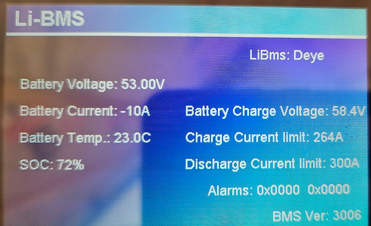

@solartom23 aha, da bin ich mal gespannt. ich habe mal ein Update auf 3006 angefragt, die versprechen damit, dass es keine SoC Probleme mehr gibt bzw. Akkus sich gkleichmässige laden (oder so ähnlich). Aber wenn dabei die Ladeleistung fällt, ist es auch schlecht :confused:
Aber wie du siehst, ich habe schon 3006 drauf und 264A limit bei 70% SoC, was richtig gut. Ich habe auch 3x Akkus RW-M6.1 am 12kW Deye WR
