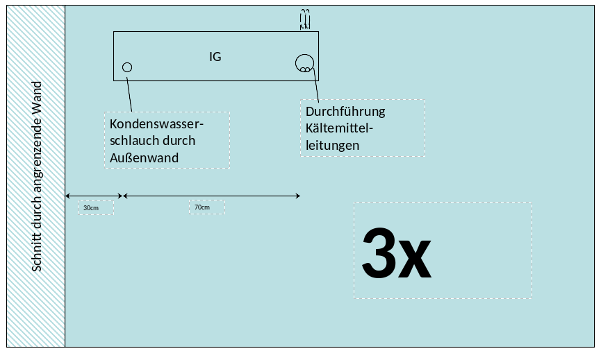

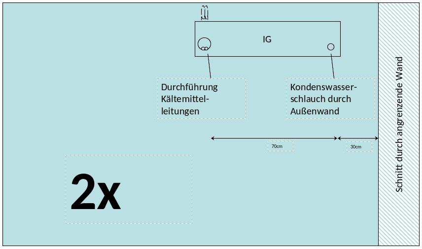

Wir haben an 5 Stellen Kältemittelleitungen für Innengeräte hinter Trockenbauwände geführt. Aktuell ist es nun so, dass (es uns nicht aufgefallen ist und dadurch...) 3 der KL-Pakete rechts und 2 links hinter dem jeweiligen Gerät aus der Wand kämen (wenn wir die Wände jetzt fertig schließen).
Damit meine ich: Die IG müssen ja mit einem gewissen Abstand zu einer Ecke montiert werden.
  • 3x haben wir dort nun ca 30 cm + 70 cm von links (Abstand angrenzende Wand zur Außenkante Gerät + Abstand Außenkante Gerät bis Durchführung KL) und
  • 2x 30 + 70 cm von rechts
Im Bauverlauf wurde quasi alles einmal gespiegelt.
In der Wand selber verlaufen die Leitungen dann senkrecht nach oben und werden über die Balkenlage nach außen geführt. Die Kondensatschläuche gehen direkt vom IG nach draußen.
Nun zur eigentlichen Frage: Ich werde aus den Anleitungen von Daikin nicht so recht schlau: Kommen die KL der IG selbst nun (mit Blick aus dem Raum auf das Gerät) rechtsseitig aus dem IG und laufen hinter dem IG nach links, oder umgekehrt? Und kann ich meine beiden Setups umsetzen oder muss ich bei einer Variante die Leitungen innerhalb der Wand auf die andere Seite ziehen?

Rechts nach links. Und ja, du kannst die Leitung auf die andere Seite legen ...
Mit den Kälteleitungen rechts raus hat unter Umständen den Nachteil, dass man hinterher schlecht an die Verbindungen (Bördel) dran kommt. Für den Service und falls irgendwann mal Probleme auftreten, kann es gut sein dass man da mal dran muss.
Ausnahme, wenn man rechts raus geht mit Aufputz-Kunststoffkanal. Oder wenn die Wand entsprechend dünn ist, und man kommt auf der Rückseite dran..
Sehe ich auch so: Wenn du rechts durch die Wand gehst, hast du die Verschraubungen des IG hinter Rigips. Wenn jetzt schon die Kälteleitungen liegen, wie willst du das dann montieren? Und selbst wenn du es montiert bekommst, kommst du später nicht mehr an die Verschraubungen dran. Dann ist was undicht und du hast ein Problem.
Gehst du links raus, liegen die Verschraubungen unten im IG, da kommst du jederzeit ran.
Wenn man erst nach Montage die Kälteleitungen am IG veschraubt, dann dran denken, dass man da keinen Fehler machen darf, man hat nur eine Chance mit dem Bördeln. Muss ja längenmäßig alles genau passen. Wenn da was schief geht, müsste man evtl. das IG etwas versetzen.
Ok, dh ich sollte versuchen immer möglichst linksseitig (mit Blick auf das Gerät) hinter dem Gerät in die Wand zu verschwinden. Heißt so wie auf dem Screenshot mit dem 2x?
