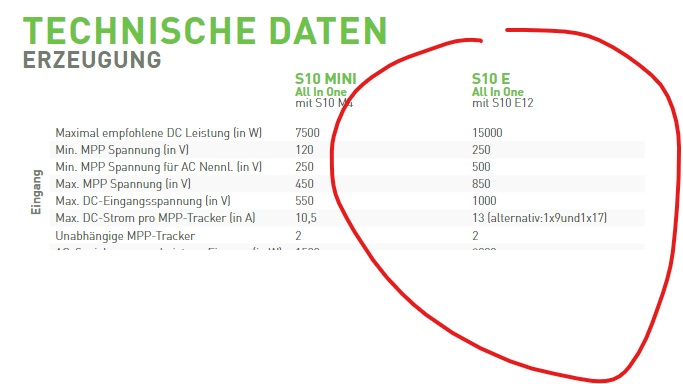

Anbei ein paar Werte:
https://i.ibb.co/X30xQ18/IMG-3579.jpg
https://i.ibb.co/yYyQn20/IMG-3582.jpg
https://i.ibb.co/L0jrqJw/IMG-3581.jpg
https://i.ibb.co/LJGvc7c/IMG-3580.jpg
Nun kommen wir aber zum Punkt. Ich bekomme dieses Jahr noch eine weitere Wärmepumpe (Pool) und würde gerne meine PV Anlage erweitern und evtl. noch etwas Akku dazu nehmen.
Ich spiele mit dem Gedanken meine aktuellen Module alle auf eine Hausseite zu machen und dann für die andere Hausseite neue Module zu kaufen und diese dann in einem 2. String an meine E3DC zu hängen? Ist das möglich?

Wenn dein wr 18kwp kann hol dir doch 40x 400wp Module für das Dach. Die 20 die du hast kannst du dann mit neuen wrs verteilen.
Was für eine AC Ausgangsleistung hat der WR?
Was du gepostet hast bezieht sich auf die Leistung der PV Generatoren.
Die Leistung des PV Generators kannst du ruhig grösser wählen als die AC Ausgangsleistung des WR.
Dann kommt auch an schlechten Tagen noch was an.
Die AC Leistung begrenzt den Ertrag. An guten Tagen hast du dann weniger als der Generator liefert.
Um zu sagen ob das geht benötige ich das Datenblatt der Module und des WR.
Die alten Module auf jedenfall alle zusammen auf eine Seite zu einem String zusammenfassen.
Die neuen dann in einen zweiten String.
Neue und alte Module nicht in einem String kombinieren, das schwächste Modul bestimmt in einem String die Leistung.
Daher immer gleiche Module und Ausrichtung zusammen legen.

So wie es aussieht hast du 12kW AC. Damit kann man ja schon was anfangen.
Das sind die wichtigen Daten wenn du PV Module aussuchst. Schauen das Imppt nicht viel grösser als 13 A ist und das du mit der Leerlaufspannung (bei -10 °C) unter 1000V bleibst.
Mit der MPPT Spannung möglichst im Bereich von 500V bis 850V.
Lies dazu auch das Howto zur Wechselrichterdimensionierung: https://forum.drbacke.de/viewtopic.php?t=5481
