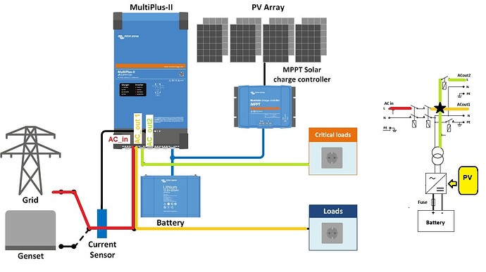

ich habe eine Frage zum Victron Multiplus 2. Ich habe mir das Topologieschaltbild mal genommen und das Blockschaltbild aus dem Bedienungshandbuch mal daneben gelegt.
Ich vermute mal, dass da wo sich die Leitungen AC_out1 und AC_out2 führen kreuzen, eine Verbindung (Knoten) ist.
Im Blockschaltbild ist das nicht eindeutig ersichtig, aber ohne macht keinen Sinn, da sonst der Wechselrichter nie AC_out1 speisen würde.

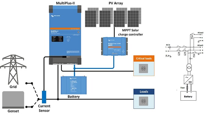

Im nächsten Bild hab ich an der Stelle mal einen schwarzen Stern angebracht.
Auch habe ich mal die Leitungsführung etwas detaillierter gezeichnet. Die schwarze Leitung, die im Topologiebild (1) als eine Leitung eingezeichnet ist, muss doch eigentlich aus zwei Leitungen bestehen AC_in und AC_out1,die Zusammenlegung erfolgt doch erst im Gerät über die beiden Relais.
Verstehe ich das richtig ? Also der Victron verhält sich (wenn er die Last speist) genau so wie ein ganz normaler Einspeisewechselrichter ?
Also wenn die Last z.B. 8 kW beträgt, dann kommen (bei einem 3kW Multiplus) 5kW aus dem Netz und 3kW aus dem Wechselrichter ?

  1. Das sind beim 3000er keine 3KW, sonder 3000VA ca. 2400Watt
    2. Die 32A sind fürs durchleiten von AC-in auf AC-Out.

"Einfach durchgereicht" im Sinne von Kurzschluss durch den Multiplus wird AC_in weder nach AC_out_ 1 noch an AC_out_2 . Man hat eine interne Relais-Doppelreihenschaltung zur Trennung des Wechselrichters vom Stromnetz (ich vermute Anforderung wg. VDE-AR-N 4105). Nur AC_in anschließen an den WR funktioniert, aber dann sind die "LOADS" unten rechts im Bild immer noch am Netz. OK, auch gut, da spricht ja prinzipiell nichts dagegen....aber wieso braucht man dann 2 AC_outs ? 1x für die Lasten, die auch bei fehlendem Netz im "Notstombetrieb" versorgt werden würde dann ja reichen.
Viele Grüße
Ralf
Wenn du auf AC in Netz hast werden AC Out 1 und 2 Durschgeschaltet.
Das heißt du kannst dahinter deine Verbraucher betreiben.
Im Falle des Netzausfalls wird AC 2 weggeschaltet und du hast dann nur noch die von dir gewählten Kritischen Geräte an AC Out 1 mit Spannung versorgt von der Batterie.
So werden z.B Große Verbraucher die dir die Batterie schnell leersaugen würden mit AC Out 2 weg geschaltet (Wärmepumpe Waschmaschine Trockner, ...)
Und du hast deine Essentiellen Geräte länger am Laufen an AC Out 1
Wenn dir Notstrom Egal ist reicht anschluss AC In.
