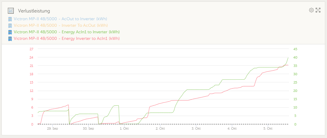

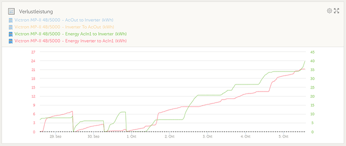

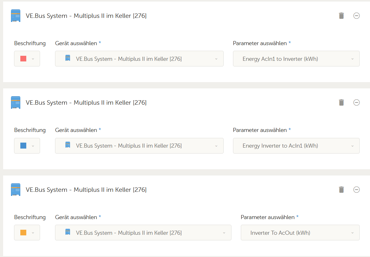

Im VRM-Portal unter Erweitert musst du dir ein eigenes Widget erstellen, dann kann man zb VE.Bus System- Energy Inverter to AcIn1(kWh) und VE.Bus System- Energy AcIn1 to Inverter(kWh) in ein Diagramm packen. Das ist auf jeden Fall realer Wert, als das was was VRM-Portal bei den geladenen/entladenen kWh anzeigt (das scheint wohl nur der Roundtrip der Batterie selbst zu sein)
Einzier Nachteil: der Zähler resettet sich jedesmal, wenn man den MP2 ausschaltet.

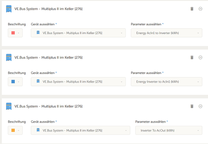

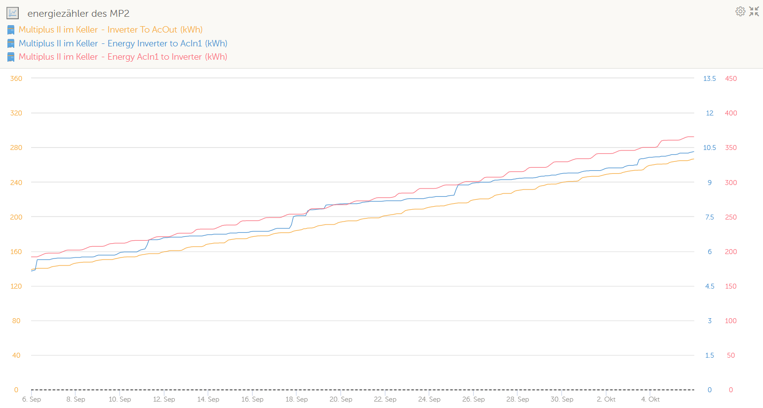

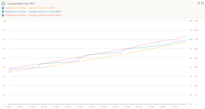

Das kann man leider aus dem VRM-Portal nicht kopieren, ich habe nichts gefunden, wo das gehen soll ... Vermutlich wäre es auch nicht sinnvoll, weil die Geräte ja unterschiedliche VE-Bus-IDs haben. Du musst das Widget selbst zusammenklicken, einfach als Gerät VE.Bus System wählen und dann als Parameter alles mit Energy hinzufügen
@mr_data kannst du einen Screenshot einstellen um zu sehen wie es aussieht?
z.B. die Anzeige der letzten 7 Tage

@derrudi hier mal meine Einstellungen. Ich habe aber das Haus am AC-Out hängen (am AC-IN hängt nur der Verdichter der Wärmepumpe, einziger dreiphasiger Verbraucher)
Die Einstellungen für das Widget:
So sieht es dann für einen Monat aus

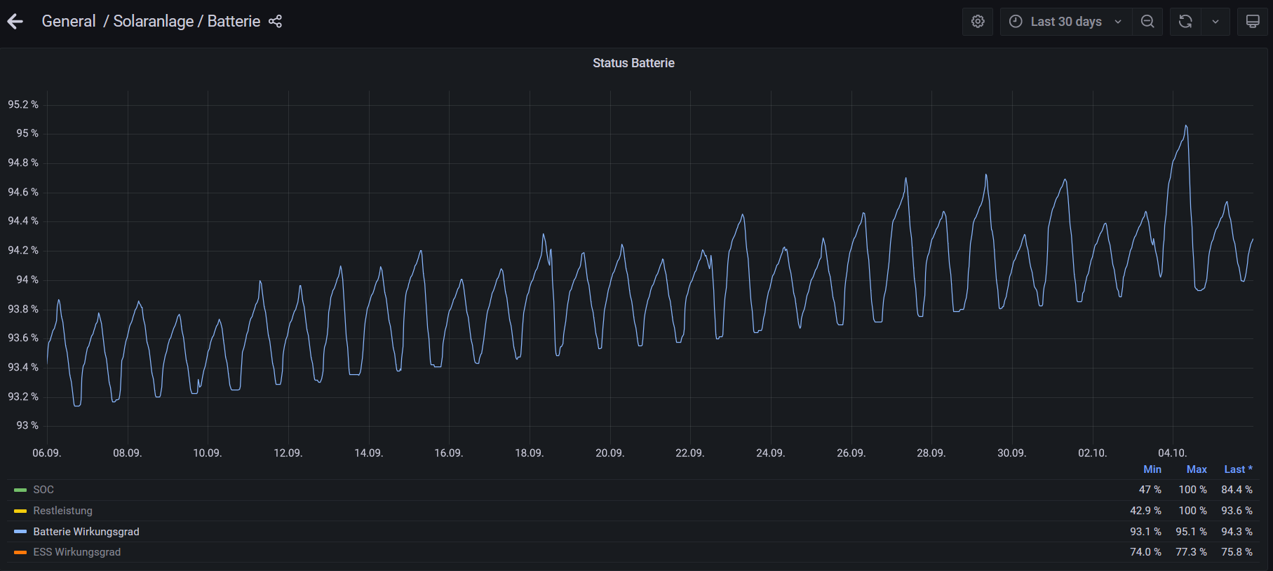

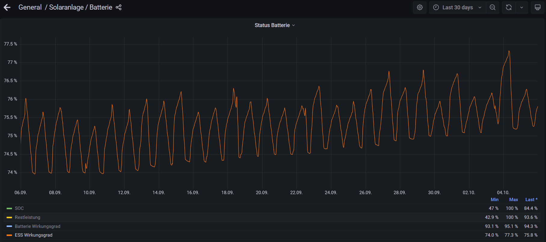

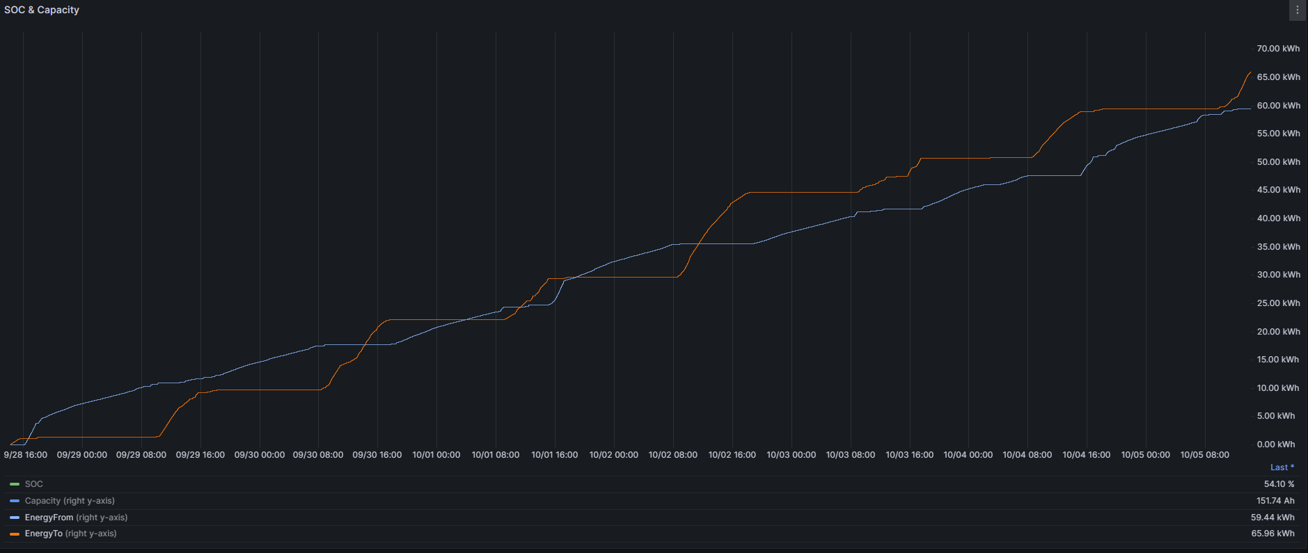

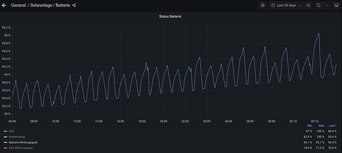

Mittlerweile habe ich mir das über MQTT auch ausgelesen und in Grafana dargestellt, hier mal der Wirkungsgrad der Batterie, diese Werte würde man errechnen, wenn man "Zur Batterie" und "Von der Batterie" aus dem VRM-Dashboard verrechnet
Das wäre dann der Gesamtwirkungsgrad Batterie + MP2 ... in den letzten Tagen wurde die Batterie deutlich stärker entladen. Ich binn dann mal gespannt wenn sie wirklich einen Vollzyklus fährt
