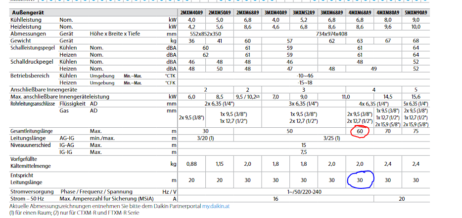

seit vorgestern sind 7 Daikin Perfera im Haus installiert, davon hängen 4 Stück an einer Daikin 4MXM68A9 Außeneinheit. Max Gesamtleitungslänge ist da mit 60 Metern angegeben.
Da ich den Wunsch hatte, die Außeneinheit nicht im Hof der Hofreite (alter Ortskern, enge Bebauung Hof an Hof, sehr hellhörig) installiert zu haben, kommen ca 80 Meter Gesamtleitungslänge zusammen, längste Leitung hat gut 26 Meter (25 m ist laut Datenblatt noch ok).
Laut Klimatechniker kein Problem. Sind dadurch irgendwelche Nachteile zu erwarten, Effizienzverminderung o.ä.?

Leitungslänge wird einfach gezählt, es zählt die einfache Entfernung, nicht hin und zurück.
Zulässig ist nach Datenblatt 30m in Summe einfache Länge.
Im Gerät sind 2kg. Für jeden einfachen Meter mehr sollen 20g hinzugefügt werden.
Wenn einfache Länge gemeint ist, fehlen also 200g von 2000g, also 10%.
installiert sind jetzt 80 m Gesamtleitungslänge.
Länge ist nur einfach gezählt - also die echte Distanz zwischen AG und allen IG ist ca 80 Meter.
erlaubt laut Datenblatt sind 60 Meter - macht 25 % Überschreitung.
R32 hat er hinzugefügt, wenn ich das richtig mitbekommen habe.

Daikin_Multisplit 4mxm68a9.pdf (1.6 MB)
man kann bis zu 60m Gesamtleitungslänge, vorgefüllt sind für 30 einfach Meter.
Die Frage war also nur, ob 80 statt 60m (bei Nachfüllen) möglich sind?
ja genau :blush:
