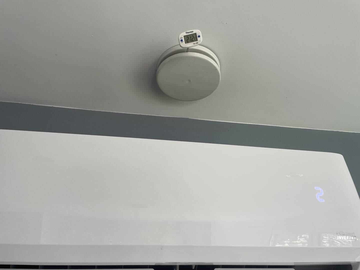

Hallo zusammen, heute habe ich mal einen Versuch gewagt und die Dimstal mal angeschmissen. Jetzt ist die Frage, in welchem Betriebsmodus ist sie am sparsamsten Auto oder heizen?
ich hab mal ein Foto angehängt die Zuluft von unserer Wohnraumlüftung ist direkt über der Anlage. Ist das sinnvoll?
Ich denke, das nimmt sich nichts. ECO Modus (100-75-50) geht nur im Cool Modus
Ob sinnvoll oder nicht.....Ändern kannst du es nicht. Ich finde es aber gut. So wird frische luft angesaugt/beigemengt, erwärmt und wieder ausgegeben.

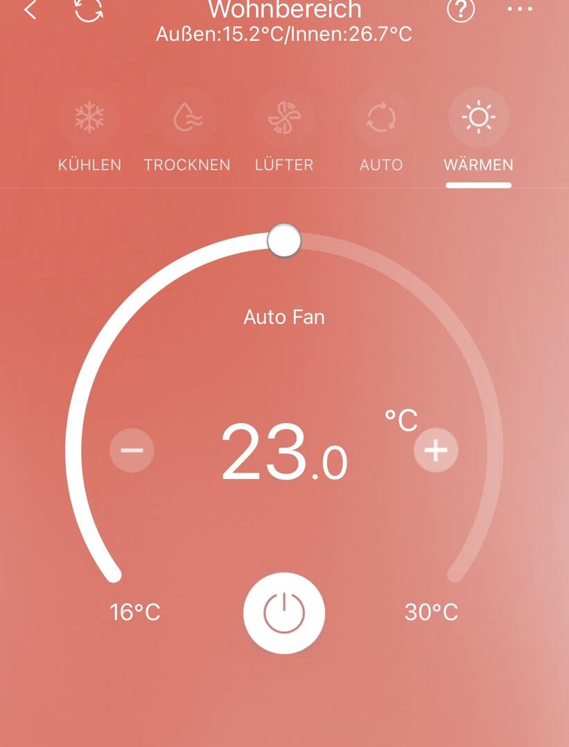

Danke! Es hört nicht auf zu heizen. Innen sind es schon über 25 Grad. Bei der Einstellung
Etwas merkwürdig, dass die nicht aufhört. Aber geh doch mit Soll mal auf 20 Grad runter bzw. schrittweise soweit, bis sie aufhört.
Wie hast du es eingestellt: Temperatur an der FB oder oben am Innengerät messen?
Vergiss bitte beim testen zunächst die APP und benutze nur die FB. Mach die Klima mal aus (in der APP) und schalte dann über die FB ein. (Mischen sollte man die Bedienung auf jeden Fall nicht)

Vielen Dank, es hat tatsächlich gut funktioniert. Heute Morgen hatte ich ein Raumtemperatur von 19° und binnen kurzer Zeit waren wir bei angenehmen 23°. Dabei haben wir gerade einmal 1,3 KW verbraucht!
Das ist natürlich noch kein Langzeitergebnis, da es heute noch recht mild war, aber für den ersten Eindruck scheint es wirklich gut zu funktionieren.

Die Innentemperatur die in der NetHomePlus App angezeigt wird hat leider nicht viel mit der tatsächlichen Innentemperatur zu tun. Die Anlage regelt das aber aus (also richtig), nur die Anzeige in der App stimmt halt nicht.
Der dafür zuständige Temperaturfühler sitzt hinter dem rechten Filtereinsatz direkt auf dem Wärmetauscher aufgeclipst. Schaltet man die Anlage im aktiven Heizbetrieb zb. aus sieht man wie in der App die Temperatur noch höher steigt, da die Restwärme vom Wärmetauscher ja nun nicht mehr weg gelüftet wird.
Ich könnte mir in deinem Fall auch gut vorstellen das im Betrieb genau dort die kühlere Zuluft der Wohnraumlüftung daran vorbei streicht. Das könnte die Regelung schon etwas beeinflussen, sprich die Dimstal heizt somit länger weiter da sie annimmt das sie länger braucht um den Raum zu heizen.
Also entweder runter mit der Temperatureinstellung, es ist ja völlig egal wenn zb. 20 Grad eigestellt und es im Raum damit trotzdem 22 Grad werden, oder wie schon hier vorgeschlagen die FollowMeFunktion der Fernbedienung nutzen um die Temperatur zu steuern. Dann aber darauf achten das Fernbedienung auch auf die Dimstal zeigt, das funktioniert nämlich wie eine ganz normale Infrarotfernbedienung und braucht Sichtkontakt.
Übrigens wird bei Nutzung der FollowMe Funktion nach einer gewissen Zeit dann auch die "richtig" gemessene Innentemperatur der Fernbedienung in der NetHome Plus App angezeigt.
