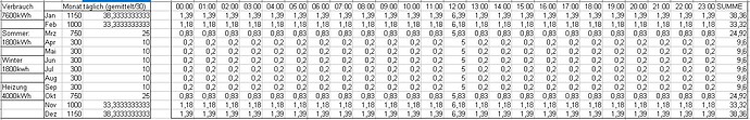

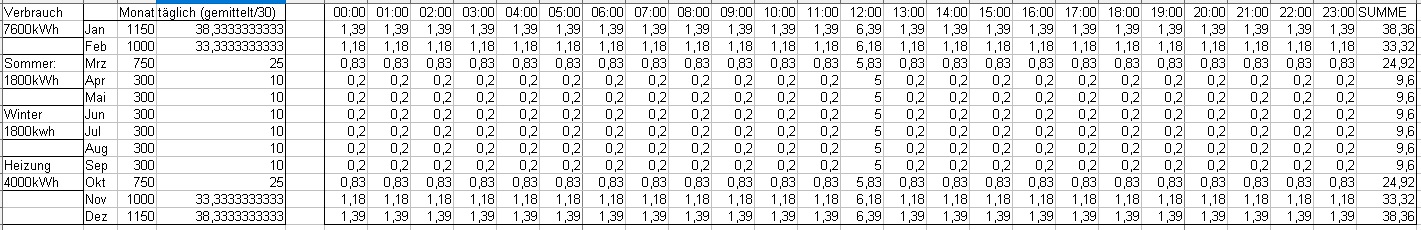

Da aber ich z.B. meinen Haushaltsstrom mit ca. 3600kWh kenne, täglich demnach so um die 10kWh draufgehen, ich aber im Winter mit Klimasplits heize, kann ich den Rechner mit der Akkuamortisation nicht perfekt nutzen. Einfacher wäre es, wenn man monatliche Mittelwerte eingeben könnte.
Bei mir dann April - Sept je 300kWh, Feb,Mrz, Okt, Nov je 800kWh, Dez,Jan je 1500kWh. Insgesamt ca. 8000kWh.
Da mit den PVGIS Werten gerechnet wird geh ich von einer hinterlegten Tabelle für die einzelnen Monate aus, also könnte so genauer gerechnet werden. Das ändert das Verhältnis PV,Akku, sehr.

Müsste das nicht über das Lastprofil möglich sein? Ich (meine) das kannst du auf Tagesbasis angeben und deinen Verbrauch dann shiften wie du willst.
Ist aber schon was länger her, sodass ich aktuell nicht 100% sicher bin
Danke schonmal dass du Zeit gefunden hast.
Ich finde nur unter Erweitert die Option:
"Import individueller stündlicher Verbauch:"
Müsste mir was überlegen wie ich das mache für die 8800 Datensätze. :wink: Auf jeden Fall mit Formeln und dann auch nur grob.
Ich guck mal.
So habe ich das auch gemacht. Ein kleines Python geschrieben das unseren individuellen Tagesbedarf umrechnet in den Stundenbedarf den das PV-Tool benötigt. Ich dachte, meine Frau und ich arbeiten tagsüber, verbrauchen Strom zu ungünstigen Zeiten, wie Durchlauferhitzer früh und abends.
Nunja. Habe viel Aufwand betrieben um am Ende festzustellen, es änderte fast nichts an den Ergebnissen im PV-Tool :wink: Anscheinend bin ich im Standard-Lastprofil gut abgebildet.
Jetzt habe ich aber eine andere Frage. So einfach kann ich das nämlich nicht machen, das kommt nun auf das Tool an.
Arbeitet das Tool mit Stundenwerten oder arbeitet das mit den PVGIS-Monatswerten / 30 Tage / 24 Stunden?
Der Unterschied ist, dass ich ansonsten meinen Verbrauch ebenfalls mitteln muss, wenn das aber wirklich nach Tageszeit stündlich berechnet muss ich z.B. Mittags um 12:00 quasi immer von 12:00 - 13:00 5kWh einstellen, im Winter 7kWh weil bei uns wird da IMMER gekocht. Und auch am meisten erzeugt, am wenigsten im Akku eingelagert.
Ergo: Arbeitet das Tool mit stündlichen Werten oder mit berechneten Tageswerten/24?
Stündliche Werte soweit ich mich erinnern kann. Ich habe auch das benötigt und ebenfalls für bestimmte Zeitbereiche gemittelt. Also den mir vorliegenden Tagesverbrauch anteilig auf die Stunden eines Tages so verteilt das in den Morgen/Abendstunden der Hauptverbrauch pro Stunde lag. Ist dann ebenfalls kein realer wert mehr aber mir liegen nur die Tagesverbräuche vor und nicht auf die Stunden exakt.
Wie oben geschrieben, ein Aufwand der sich am Ende nicht im geringsten gelohnt hat, da fast identische Resultate raus kamen bei mir.
Also berechnet das Tool z.B. im Dezember von 17:00 - 7:00 an PV-Strom 0kWh und dann nach Uhrzeit bis mittags mehr Strahlung.
Dann kommt mein Bedarf und den muss ich dementsprechend auch ausklabüsern.
Stündlich + Wahrscheinlichkeitsverteilung um die Lasten auf Minuten Basis umzurechnen (1kW durchschnittlich über eine Stunde kann ja auch 10 kW bei 6 Minuten sein).
Das rechnen wir über die Verteilungen um und können so die EVQ genauer / realistischer bestimmen. Das ist für kleine Anlagen sehr wichtig
Ok danke.
Dann muss ich bei meinem Bezug genau denselben Maßstab anlegen. Es gibt also ein "Sonnenlastprofil" und ich muss nun mein "Stromlastprofil" drüberlegen.
So in etwa sieht es bei mir aus. Es schwankt natürlich aber bei uns ist mittags kochen so ungefähr 5KW, es kann auch sein, dass es ab 11:30 schon mit 3KW losgeht und dann um 12:30 nochmal 3KW. Da das wirklich kaum so nachvollziehbar ist (bei mir) muss es so pauschal sein. Das werde ich jetzt noch irgendwie in der anderen Tabelle umlegen müssen. Ergebnisse folgen dann auch.
PS: PVGIS Daten sind leider immer nur bei Sonnenschein. Im Dezember z.B. kam nur ein Bruchteil wegen Nebel bei uns an. Da kann man die PVGIS Werte gänzlich vergessen. Zudem kommt bei uns noch eine Unregelmäßigkeit wegen Teilverschattung dazu, die im Sommer nicht einsehbar war wegen dem anderen Sonnenstand. Da ist ein hoher schmaler Baum der Nachbarin im Weg. Wie geschrieben, im Winter. Im Sommer 0 Schatten. Das verzerrt auch ein wenig, es geht aber eher um Tendenzen nicht um eine 100%ige Garantie/Sicherheit.

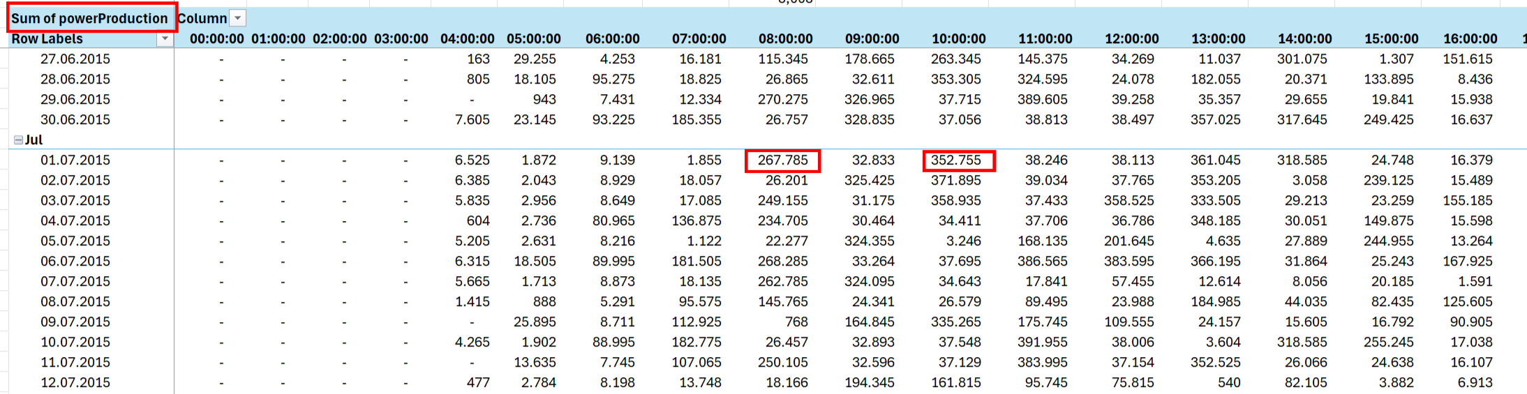

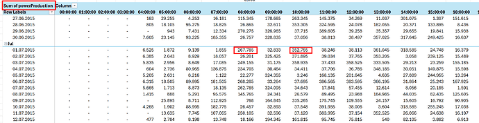

hat schon jemand mit den Zahlen/Downloads aus dem Tool experimentiert?
Die Werte sind ziemlich merkwürdig...; vlt. verstehe ich aber nur nicht wie die Zahlen zu interpretieren sind:
Ein Download zeigt mir für 80333 München und eine 5kw Peak Anlage mit Südausrichtung (=0) und 30° Dachneigung (alle anderen Werte sind die Default Werte) folgende Werte für das Datenfeld "powerproduction" an:
Um welche Größe handelt es sich hier? Watt, mW, etc. .... kann es nicht sein....!
Für eine Erleuchtung wäre ich echt dankbar :slightly_smiling_face:
Danke für Eure Hilfe!

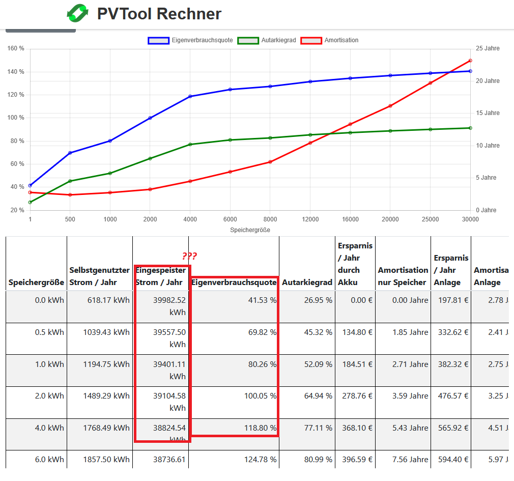

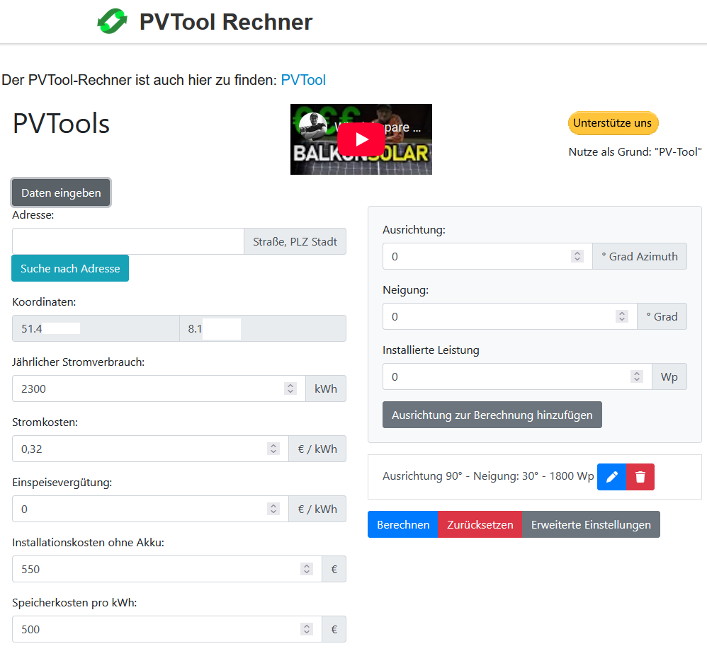

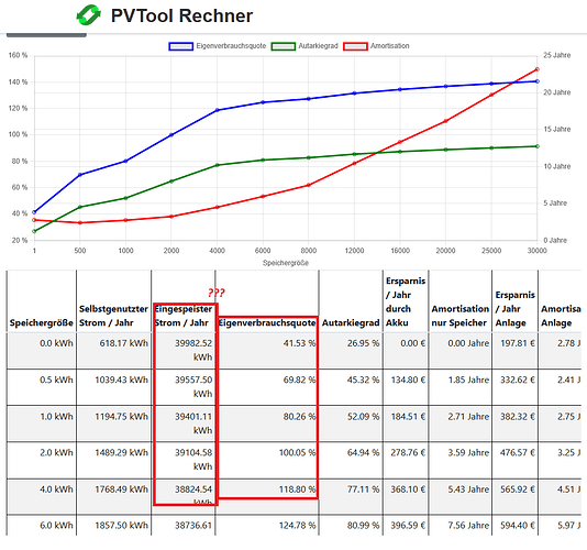

keine Ahnung, ob ich das hier oder in einem neuem Thread schreiben sollte, aber kann mir mal Jemand erklären wie ich über 100% Eigenverbrauch und solche hohen Produktionsmengen kommen können soll?

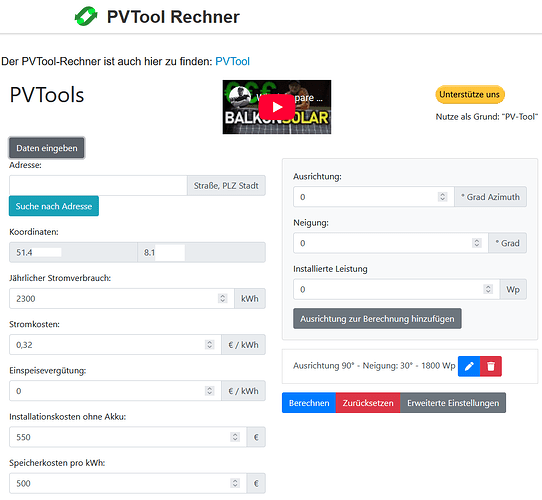

Einstellungen dann mal schriftlich, ich darf gerade nur ein Medienelement posten:
Koordinaten 51.4***; 8.1***
Jährl. Stromverbrauch 2300 kWh
Stromkosten 0,32 €/kWh
Einspeisevergütung 0
Installationskosten o. Akku: 550 €
Speicherkosten 500 €/kWh
Ausrichtung 90 °, Neigung 30 °, Installierte Leistung 1800 Wp.
Genauere Positionsdaten gibt es, falls ein Mod per PN danach fragt.
1800Wp nicht kWp? :wink: Vielleicht ein paar Nullen zuviel eingegeben?
Spiel doch mal selbst mit den Zahlen...

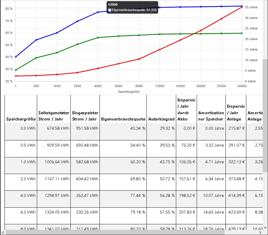

So sieht das bei mir aus. Mit deinen Daten außer dem Ort.
Evtl. ein Browserproblem?
Bei mir läuft Firefox...
Dito.
