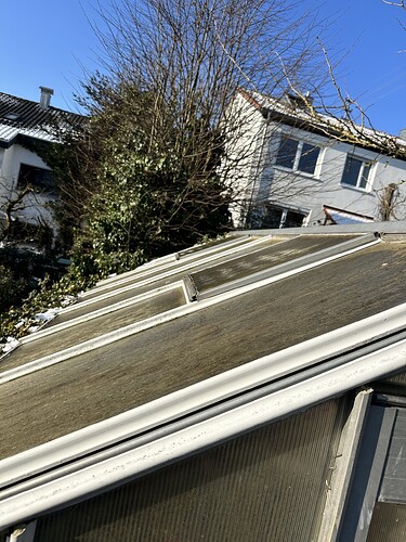

Ich habe bereits auf der Garage zwei Solarpaneele und würde diese gerne erweitern durch zwei auf meinem Gewächshaus. Die Ausrichtung ist eigentlich ganz gut mit Südost und hat deutlich früher Sonne als die auf der Garage aufgrund einer Verschattung der Häuser.
Nun eine Frage, wie würdet ihr es montieren? Habt ihr mir da Tipps?
Im Ziel sieht es dann so aus:
2 Paneele auf dem Gewächshaus (je 410W) mit Y- Verbunden an einen Eingang des Noah 2000.
2 Paneele auf der Garage (je 410W) mit Y-Verbunden an den anderen Eingang des Noah 2000.
Anschließend normal an den WR und dann in das Stromnetz.
So sollte ich längere Zeiten der Sonne abdecken können, oder spricht da was dagegen

Danke dir für die schnelle Antwort :slight_smile:
Zu deinen Punkten:
  • Von Innen verschrauben irgendwie ungern, dann wird ja das Gewächshaus undicht.
  • Was meinst du mit passenden Platten?
  • Schienen finde ich eine interessante Lösung

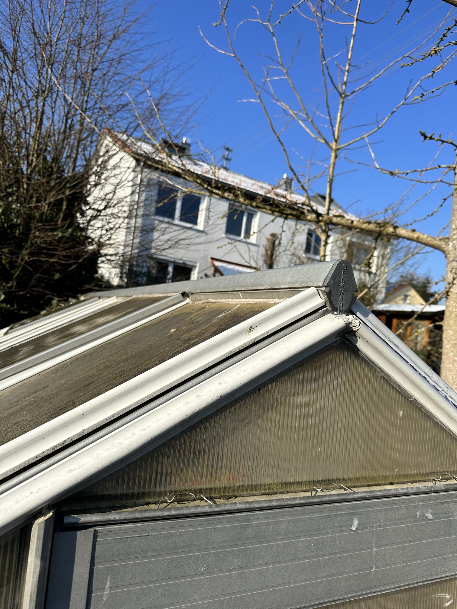

Würde es nicht ggfs ausreichen an der oberen langen Schiene (Bild GWH) eine Befestigung für die Paneele zu machen und ggfs dann jeweils noch seitlich an den aufnahmen?
Kannst Du ggf. auf die weißen Schienen klammern, so wie bei einem Falzdach? Dann mit den Klammern 40x40 Aluschienen montieren und darauf die Module. Sollen ja vermutlich unter den beiden Klappfenstern hinkommen?
