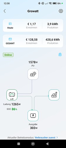

Ich habe seit kurzem von 2 auf 3 Speicher Growatt Noah 2000 umgestellt.
Ich habe nirgends etwas gesehen wie 3 Speicher an die Solarpaneele angeschlossen werden. Der Grund zu ich habe das Gefühl wie wenn ich mit dem Sonnen Ertrag ausgebremst werde.
Früher hatte ich im die 1500 -1600 Watt Ertrag.
Jetzt mit Ach ins Krach vielleicht 600 Watt.
Der oberste Speicher hat 2 Solarpaneele dran , der mittlere Speicher 1 Panel, Eingang 1 und der unterste auch ein Solarpanel am Eingang 1.
Hab ich hier einen Fehler fabriziert ?

ich würde die Anschlüsse nicht auf drei sondern nur auf zwei Noahs verteilen.
Ein von dir offenbar beabsichtigtes, gleichzeitiges Laden, bekommst du in keiner Konstellation hin. Dafür ist der Noah zu abhängig von China, und auch offenbar nicht dafür vorgesehen.
Ich habe auch drei Noahs gestapelt, und die Panels sind nur am Master und am ersten Slave angeschlossen.

Ich konnte am Freitagabend ein Panel wieder auf Speicher Nummer 2 anschließen. Somit ist am 3. Speicher kein Panel angeschlossen. Alle drei Speicher wurden in der App erkannt. Leider kann ich zu dem Ertrag nichts sagen da am Samstag ein Gewitter in unserer Region unterwegs war, die Telefonleitung ist tot genauso wie ein paar elektrische Geräte im Haushalt. Telekom kommt am Montag 14 bis 20 Uhr vorbei und schaut sich die Sache an. In der Nachbarschaft sieht es genauso aus. Alle FI geflogen. Sobald ich wieder online bin und die Sonne scheint melde ich mich zurück.

2 Panels sind an Speicher oben , 2 Panels sind an Speicher mitte angeschlossen. Unten (3.Speicher) ist nichts angeschlossen.
In der App werden alle 3 Speicher angezeigt. :grinning_face:
