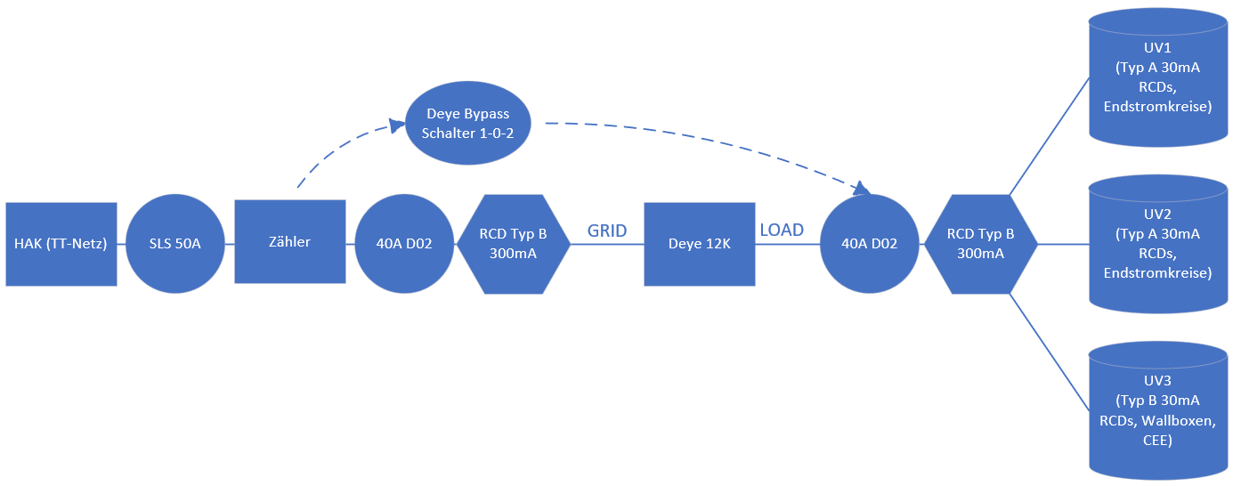

Mal zur veranschaulichung eine Skizze vom Aufbau.
Der 300mA RCD Typ B sitzt an zentraler Stelle aus Brandschutzgründen (TT-Netz). Das hat nicht direkt nur mit dem Deye zu tun. Gefordert ist er obendrein, wesshalb es sogar zwei davon gibt :fearful:
Der Typ A RCD detektiert keine Gleichfehlerströme. Zudem kann er bei Gleichfehlerströmen über 6mA entmagnetisiert werden und "erblinden". Er löst dann auch bei AC Fehlerströmen nichtmehr richtig aus. Sollte der Deye im Fehlerfall nun einen Gleichfehlerstrom verursachen, der unter der 300mA Auslöseschwelle des Typ B liegt, ist die Frage, ob dies die Nachfolgenden Typ A RCDs in UV1 und UV2 negativ beeinflussen könnte oder ob dies ausgeschlossen ist.
Meine Theorie ist: Das ein Gleichfehlerstrom am Deye Load bei einem Erdkontakt in einem der Endstromkreise z. B. in UV1, zu einer Ableitung dieses Gleichfehlerstroms durch einen der Typ A RCD führt und der Typ A in diesen Fällen möglicherweise nicht auslösen könnte. Im Worst-Case ist ist die Person dann nur noch vom 300mA RCD Typ B geschützt. Der würde wohl auslösen aber eben mit einer Schwelle von 300mA die wiederrum nicht zum Personenschutz geeignet ist.
Ich hoffe es kommt rüber worauf ich hinaus will :slight_smile:

Klar ist, dass ein TYP A nicht mehr vernünftig detektieren kann, wenn glatte Gleichströme >6mA fließen und dann unklar ist, was passieren wird. Wenn du diesen Fall absichern willst, brauchst du auch einen FI, der das kann. Tausch doch den Typ B mit 300mA einfach gegen einen mit 30mA. Das so ein Gleichstromfehler auftaucht, ist eh extrem selten, also reicht da auch ein zentraler Typ B. Allerdings wäre der nicht selektiv, dann schalten bei anderen Fehlern die Typ-A FIs evtl. nie, sondern es fliegt dir bei jedem Fehler gleich der zentrale Typ B. Evtl. gibt es Typ B auch auslöseverzögert.
Der Deye leitet Grid durch nach Load bzw. erzeugt selbst das Netz im OffGrid-Fall am Load Anschluss.
An einem RCD Typ A geschützten Endstromkreis der UV1 berührt eine Person jetzt die Phase 1.
Im Falle einer möglichen RCMU Störung, speißt der Deye am Load eine überlagerte Gleichspannung mit aus.
Nun würde - so denke ich mir - diese Gleichspannung vom Load Port über den zentralen RCD Typ B, über den RCD Typ A in der UV1 zur Person an Phase 1 gegen Erde abfließen. Wenn zufällig unterhalb 300mA aber weit oberhalb der 6mA, würde der RCD Typ A in der UV1 womöglich nicht auslösen. Typ B ebenfalls nicht da untzerhalb Auslöseschwelle.
Ich hoffe so ist es verständlicher :slight_smile: Kann aber natürlich sein das ich hier komplett auf dem Holzweg bin. Mein Elektrikermeister meint "basst scho" und hat die Anlage ja auch so abgenommen. Trotzdem möchte ich nicht an der Sicherheit sparen, wenn auch noch so unwahrscheinlich :wink:
Du hast aber Recht mit dem zentralen Typ B in 30mA Ausführung! Gute Idee!
Wenn ich einen 30mA als Selektiv-Version dort installiere würde im Worst-Case dieser abschalten und sollte auch selektiv zu den nachfolgenden Typ A sein. Fragt sich nur wie sich die Ableitströme so aufsummieren. Muss man vermutlich einfach in der Praxis testen.
