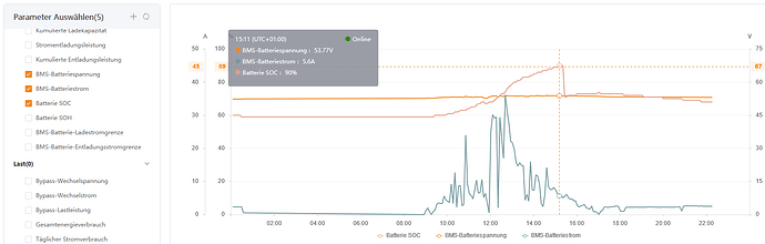

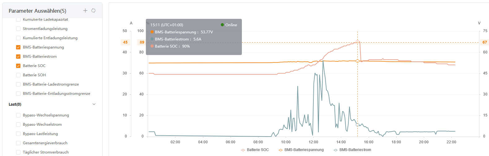

als Neuling habe ich noch eine Frage zur SOC-Anzeige beim Seplos:
Heute war es widererwartend sonnig und der SOC ist am Nachmittag
plötzlich von 90 auf 72 % runtergekracht. Es wurde nur noch über PV etwas geladen, sonst nichts.
Ich hatte allerdings davor einen Wert im Seplos (Zelldifferenz von 0,5 auf 0,3 V) geändert.
Ist das normal? Berechnet das BMS den SOC dabei neu? Zeitlich kann ich nicht genau sagen, ob es damit zusammenhing, weil mir der reduzierte SOC erst später aufgefallen ist.
Danke und gute Nacht
Normal ist das nicht, schau dir die Kontakte der Zellen an, sind die Verbindungen der Messleitungen zu jeder Zelle ok. Dann hilft es mal ein livelog beim Seplos mitlaufen zu lassen um zu sehen welche Zellen springen... springen dürfen eigentlich keine Werte, außer bei voll schnelle steigend oder leer schnell fallend...
