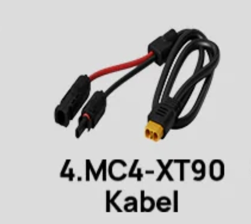

Seit einigen Tagen habe ich eine AFERIY P 310 Powerstation. Die steht fest im Keller , daran habe ich 3 × 375 W Standardmodule angeschlossen , da die P 310 nur max 160 V Eingangsspannung hat, was ich einhalte . Die 3 Module sind auf Süddach montiert , DN 39 • , die Kabellänge bis in Keller beträgt 16 m , verwendet ist ein 10 AWG 6mm2 .
Nun zur Frage; im Lieferumfang ist ein Solaranschlusskabel ( ca 60 cm ) mit einem XT 90 Stecker auf Mc4 . Das verwendete Kabel ist ein 14 AWG = 2,08 mm2 was auch mit 2,5 mm2 beschrieben wird.
Sollte ich dieses Kabel besser austauschen gegen zb ein 10 oder 12 AWG / 4 oder 6mm2 , um Verluste zu minimieren. Im Anhang das Anschlusskabel.
Gruß Jörg
2,5qmm hält auf jeden Fall den Modulstrom von deinen 3 Modulen in Reihe aus, auf den paar cm Länge dürften sich die Verluste in grenzen halten.
Danke Stefan für die Antwort, ich bin diesbezüglich nur etwas verunsichert und wusste nicht ob 2,5 mm2 , auch wenn es nur ein kurzes Stück ist, den Modulstrom reduzieren. Ich hätte zumindest an 4 mm2 gedacht, aber wenn auch 2,5mm2 okay ist, dann lass ich es so. Sind auch nur ca 130 V die ich mit Multimeter gemessen hatte.

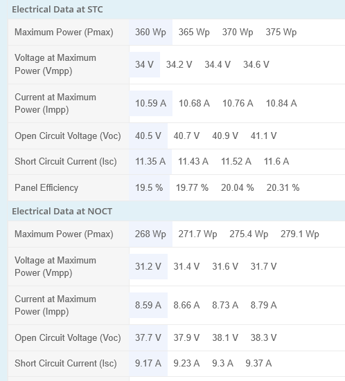

Die Module werden unter NOCT bzw. NMOT ( Nominal Operating Cell Temperature bzw. Nominal Module Operating Temperature), also unter Normalbedinungen <9A liefern. Da ist 2,5mm² unkritisch.
Problematisch sind bei den geringen Spannungen eher die Verluste bei längeren Leitungen, daher die höheren Querschnitte.

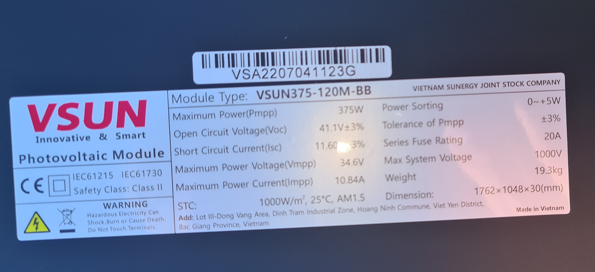

Anbei die Informationen zu den Modulen
<11A bei STC und <9A bei NOCT.
2,5mm² bei kurzen Strecken kein Problem.
