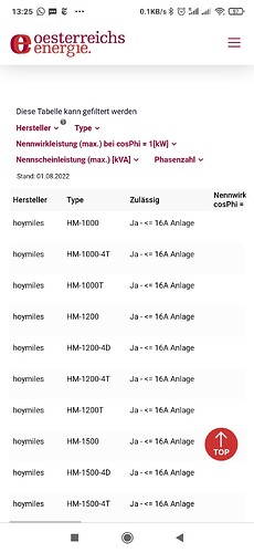

Danke fur den Link mit der Tor-Datenbank. Bei dem Hoymiles 1500 Wechselrichter steht in der Datenbank < 16A. Weisst du ob man mehrere Hoymiles Wechselrichter zu einer größeren Anlage zusammenschließen und anmelden darf?

TOR Erzeugerdatenbank

Hätte ich jetzt so verstanden das pro Phase maximal 16A erlaubt sind, 16A bei 230V würde bedeuten das du zwei 1500 an einer Phase anschließen kannst.
Zwecks Schieflast im Haus würde ich aber wenn du über mehrere Hoymiles nachdenkst diese zuerst auf L1/2/3 aufteilen, Sprich erst beim vierten WR kommt dann das mit dem Kombinieren.
Müsstest du aber ehrlicher Weise beim EVU oder einem Elektriker hinterfragen, weil mein Verständnis einfach Falsch sein kann.

Jetzt noch schnell nachgesehen, im Meldewesen bei den Anträgen steht das du (zumindest OÖ) 11,04kVA installieren kannst.
Wären beim 1500 dann 7 Stück.
Wobei sich die Frage stellt warum nicht gleich einen Dreiphasigen WR nehmen?

Ich habe mir gerade die Tor Datenbank angesehen und Frage mich nun, ob es zulässig ist eine PV-Anlage aus mehreren Hoymiles 1500 Wechselrichtern zu errichten??
MfG
TG
Guten Tag,
es gilt: die gesamte PV-Anlage darf mit max P=UI1,73=400V16A1,73=11072W betrieben werden. (Pro Phase max. 16A)
