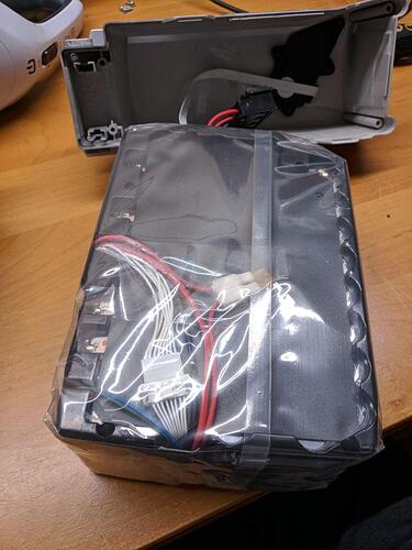

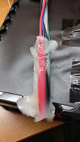

Guten Tag,
ich habe auch einen solchen Akku bekommen, meiner war aber nicht so schlimm zum zerlegen.
Meiner hatte ein silbernes Gehäuse, welches nach 4 Schrauben offen war.
Der Akkupack war Sinnvoll in Plastik eingeschweißt und der Kabelstrang mit Silikon abgedichtet, so lässt sich vernünftig recyclen :wink:

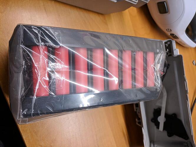

I muss nur noch alle Nickelstreifen entfernen um das Plastik auseinanderschrauben zu können.
Mir kommen nur die Zellen etwas hellrot vor, im Vergleich zu den Sanyos aus einem Bosch Pack.
Vielleicht hilft es ja dem ein, oder anderen :wink:
Schöne Grüße
