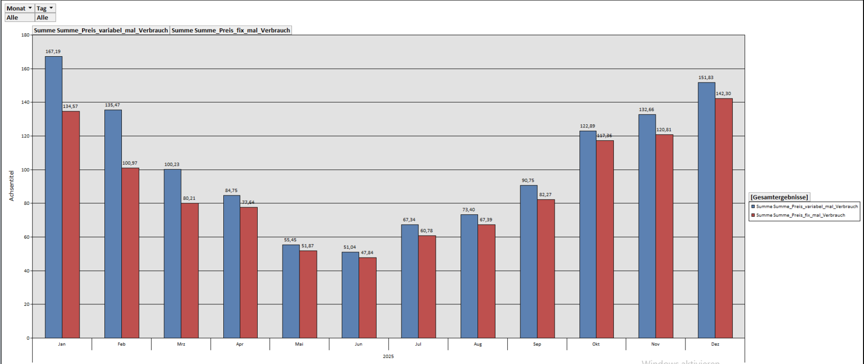

Für das Jahr 2025 sieht die Sache ohne Akku, so aus:
Blau =variabler Tarif, Rot =fixer Tarif.
Jeweils den reinen Bezug vom Stromanbieter mit den Preisen der jeweiligen Stunde berechnet.
Werte aggregiert auf den Monat und in Euro berechnet.

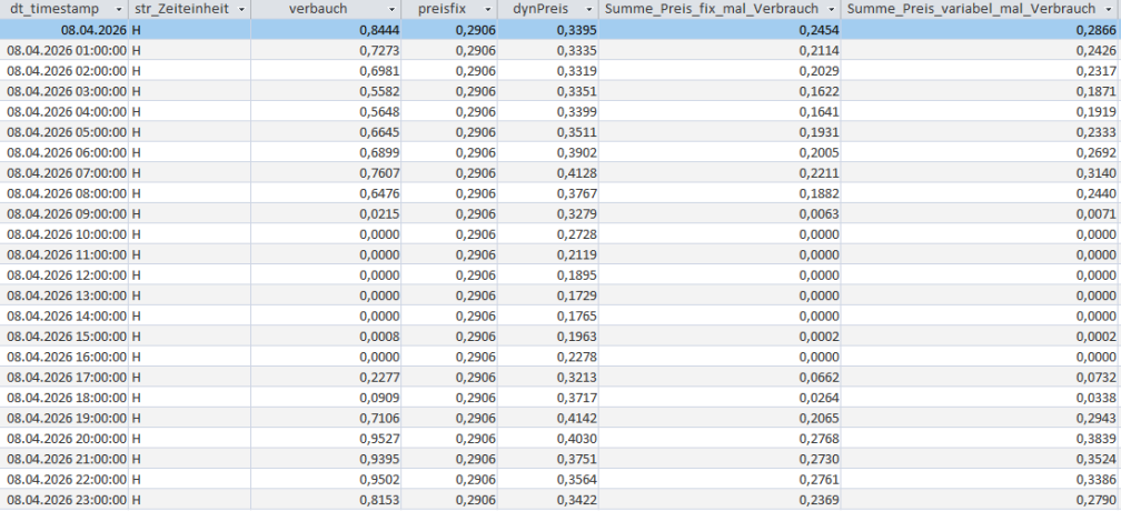

Exemplarisch mal die Daten für den 8.4.2026: Einfach zu erkennen, wenn die PV brummt wäre der varable Strompreis günstiger, ich habe aber davon nix.
Das kann man meiner Meinung nach auch aufs ganze Jahr verallgemeinern: Wenn man selbst genug Strom hat, geht es auch anderen so und er ist billig. Hat man selbst zu wenig, ist er auch allgemein knapp und daher teuer. Ein dynamischer Tarif lohnt sich nur für Leute ohne eigene PV und mit E-Auto. So ganz pauschal ohne Tool :slight_smile:
