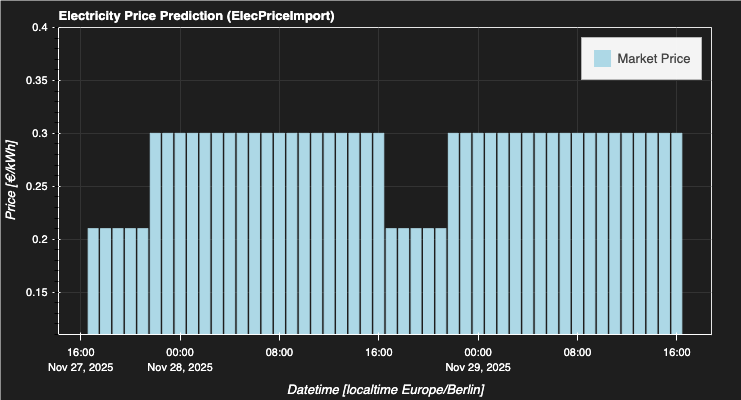

ich bin gerade dabei das EOS einzurichten. Die Predictions für PV, Wetter scheinen schon zu funktionieren. Für den Strompreis würde ich aber gerne flexible Preise hinterlegen. Hier habe ich feste Zeitfester von 0-5 Uhr mit einem niedrigeren Preis.
Grundidee wäre es in der Zeit, wenn es nötig ist die Hausbatterie nachzuladen. Leider habe ich beim Konfigurieren des Strompreises keine Lösung gefunden dieses Zeitfester fest zu hinterlegen.

        "import_json": "{ \"elecprice_marketprice_wh\": [0.00010, 0.00010, ... 0.00040, 0.00040, ...]}"
Das ergibt zwar an Sich eine Kurve mit den Preisen, nur beginnt diese mit dem jetzigen Zeitpunkt und nicht um 0 Uhr (wiederholend).
Gibt es eine Möglichkeit das über die Konfiguration abzubilden oder muss ich hier per API 2-3 Tage im Voraus die Daten setzen?
Momentan gib es nur die Möglichkeit die Daten im Voraus zu setzen. Die Vorhersage für fixe Tarife kennt momentan nur einen Wert. Eine Erweiterung für fixe zeitabhängige Tarife wäre sicherlich möglich. Vielleicht machst du in GitHub einen Verbesserungsvorschlag wie sowas für dich aussehen sollte.
