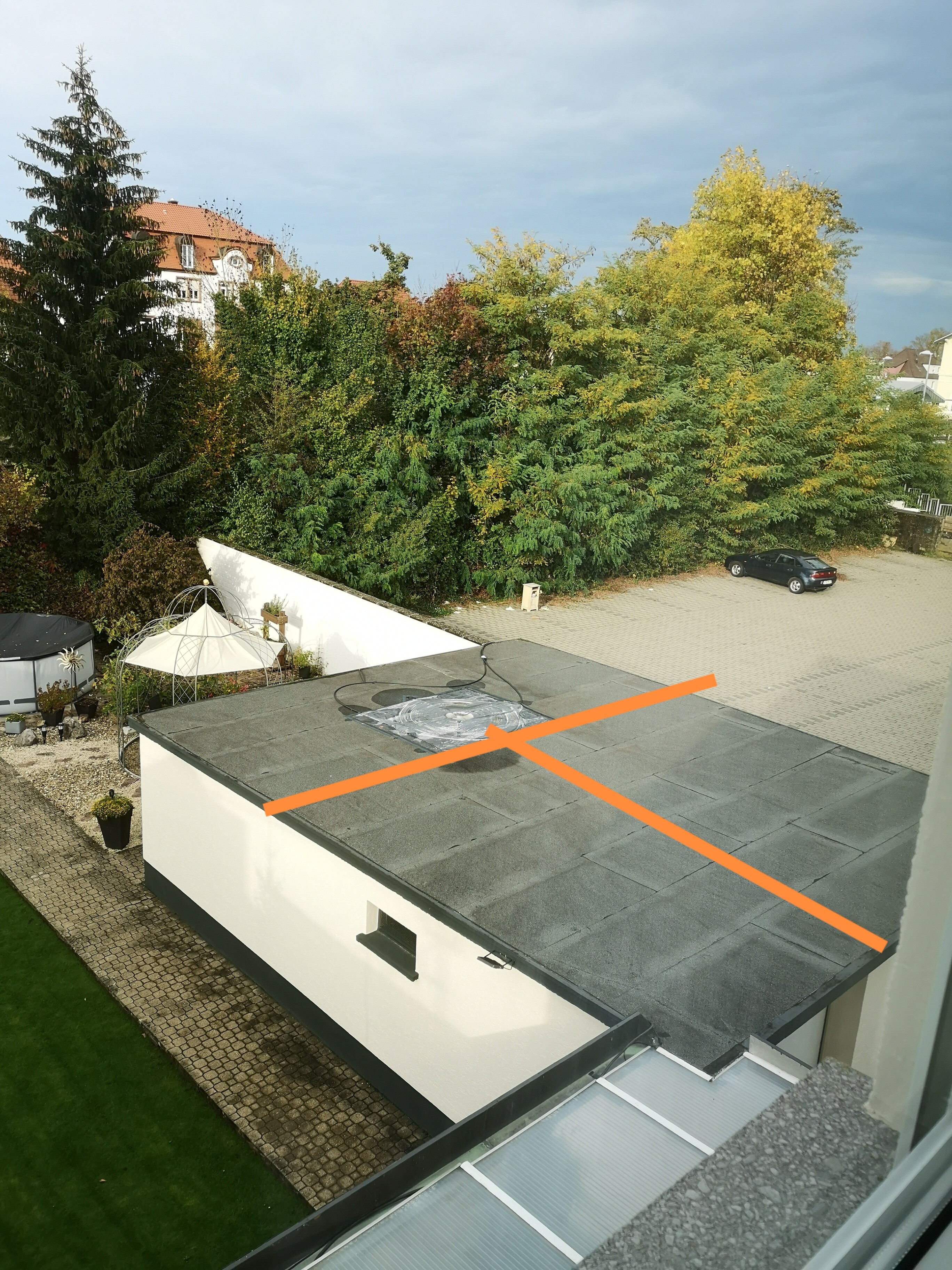

Ich würde gerne 20 Solarmodule auf mein Garagendach packen, finde aber kein passendes Schienensystem das auch verfügbar ist, hat jemand einen Tipp?

Betonkantensteine ( 25 cm x 8 = 46kg das Stück), löcher bohren Gewindestangen reinkleben mit 2K, oben drauf die Alu Montageschienen (Marktüblich bis zu 6 Meter länge) und fertig. Genaue Belastung bitte durch Statiker checken lassen.

Hm, die Frage ist nur wie ich die Montageprofile auf meinem Beton-Flachdach mit Bitumenschicht ohne Dachdurchdringung befestige.
Gute DIY-Idee, danke dafür!
Fragt sich was der Statiker haben will für einen Blick auf die Garagensubstanz... Es handelt sich um eine Garage mit 30cm Betonplatte als Dach. Das Innenleben (Draufsicht ohne Dach mit Innenwänden) ist quasi T-förmig, ich hab es mal im Bild eingezeichnet:
Na ja auch wenn die Dinger flach auf dem Dach liegen müssen Sie wegen des Windsog ( siehe https://de.wikipedia.org/wiki/Windsog ) Ballastiert werden (daher die Tiefenbordsteine). Er kann dir sagen:
1. Welche Dimension sie haben müssen.
2. Ob dein Dach dieses Gewicht ( + https://de.wikipedia.org/wiki/Schneelast ) tragen kann.
