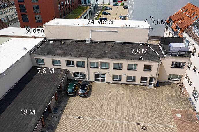

ich suche eine Aufständerungslösung für mein Flachdach 15 Grad. Habe eine Alwitra Dachfolie.
Muss etwas auf die Kosten achten, da ich 76 Module installieren möchte.
Wer kann mir bei Lieferanten weiterhelfen?
Hätte mich gerne an eine Sammelbestellung der MS410 MDG-40H beteiligt, die Modulstärke ist 28mm. Die meisten Module die ich kenne fangen ab 30mm Stärke an.
Grüße Goldman50

Hallo Goldmann,
schaust Du hier : Flachdach-Systeme – Profiness
Aber bedenke, Deine Dachfläche muss gerechnet werden ob das zusätzliche Gewicht aufgenommen werden kann !

Hallo Uwe,
vielen Dank für den Link. Ich habe schon drei Monaten einem Architekten meine Statik gegeben, aber keine Rückmeldung erhalten.
Grüße Hans.
Warum überhaupt aufständern? Dachparallel hat man auch gute Erträge und weniger Windlasten. Ich habe auch Profiness auf dem Dach.

Hallo und SCNR:
Frage (dazu) niemals einen Architekten
-> suche einen Statiker = Bauingenieur.
... vermutlich macht der Architekt das auch gerade.
Hast du schon mal S-Flex gesucht?
Das hat bei mir der Dachdecker montiert, das sind gut aufeinander abgestimmte Komponenten.

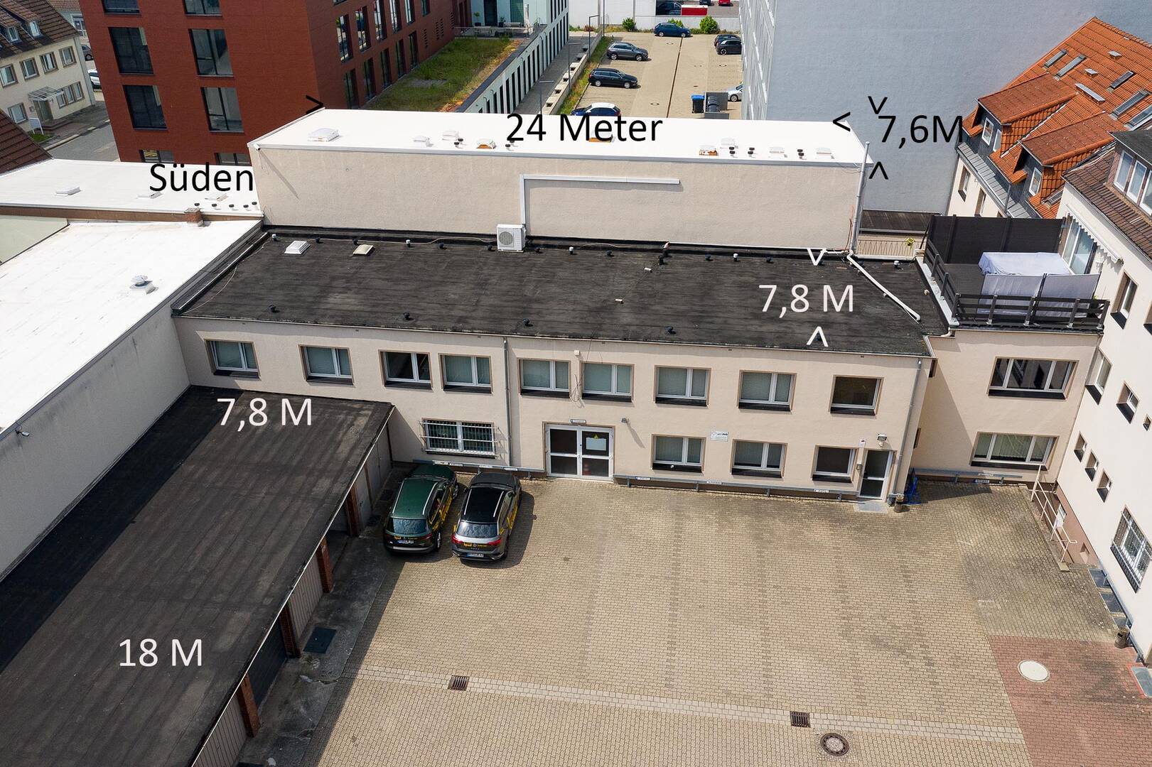

@solarfreund Hallo, was bedeutet Dachparallel?
Das weisse Dach in der Mitte vor 24 Meter dransteht, wollte ich belegen.
Grüße Hans.

Das heißt soviel wie Flach. Ohne Aufständerung.
