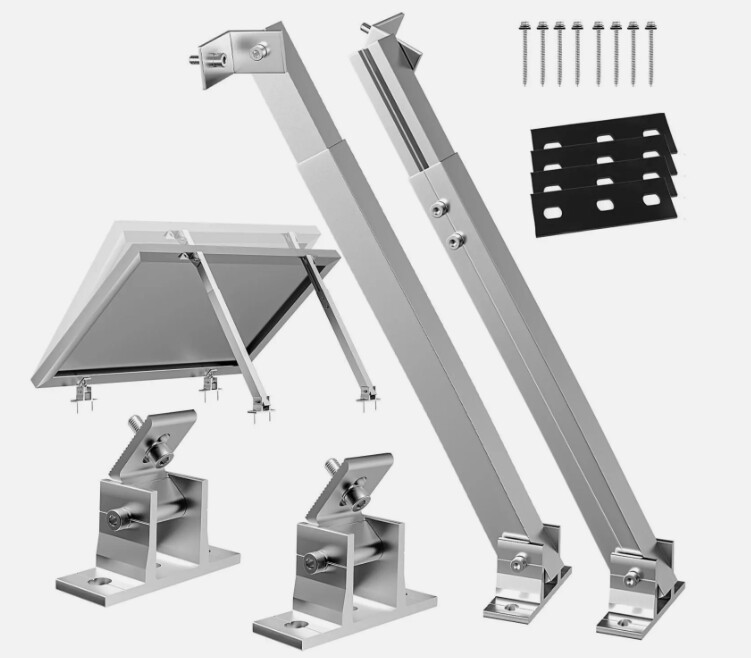

Flachdach Halterungen an der Nordsee
ich suche Halterungen für zwei PV Module auf einem Flachdach.
Diese müssen allerdings schon gut mit Wind "umgehen" können.
Die Module sollen auf eine Schuppen installiert werden der ca. 300 Meter von der Küste entfernt ist.
Könnt Ihr mir hier einen Tipp geben.
Viele Grüsse
Es gibt viele Lösungen die funktionieren um aber da eine brauchbare Aussage machen zu können braucht es mehr Infos, wie welche Ausrichtung, welcher Aufstellwinkel, kann die Halterung mit dem Dach verschraubt werden oder soll es nur durch das Eigengewicht an Ort und Stelle bleiben, ...
Die Ausrichtung ist Süden der Winkel soll 20 Grad sein wenn möglich.
Ja, die Halterung kann mit dem Dach verschraubt werden.
Schau dir sowas mal an

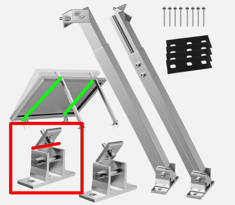

Ich habe 2 Module genau damit befestigt. Die Halterung an sich ist gut, hat aber einen Schwachpunkt - die unteren Haltewinkel.
Die knicken bei stärkerer Belastung (wie auch der Wind an der Küste) gerne auch mal an der im Bild rot markierten Stelle ein, ich würde also auf jeden Fall noch 2 L-Winkel als Verstärkung verbauen, wie im Bild grün markiert - Damit ist das Problem mit dem Einknicken der Winkel gelöst.
Ansonsten seht gut, da sehr genau im Winkel einstellbar und auch die Befestigung hält auch sehr gut.
Du hast ja noch eine Info, das Teil hat scheinbar am unteren Winkel eine Schwachstelle aber die Nachbesserung wurde ja auch beschrieben.
Hier der Link
Ich glaube, es ist nicht der Winkel selbst der nachgibt sondern der "dünne" Rahmen des Panels.
Nein, es ist nicht der Modulrahmen, sondern definitiv der Winkel :wink:
Ich habe leider die verbogenen Winkel nicht mehr hier, aber wie gesagt sorgt eine zusätzliche Strebe für deutlich mehr Stabilität der gesamten Halterung und des Moduls.
Wenn du es sagt stimmts.
Mich wundert nur, bei hat der Modulrahmen ca 1mm Wandstärke und der Winke ca. 4mm
Ich wohne ca. 4km von der Nordseeküste entfernt und habe diese Halterungen:
Die Winkel sind auf der Kontaktseite mit dem Modul quer geriffelt, was sie spürbar schwächt. Da sie über dem Modulrahmen überstehen, knicken sie genau in einer dieser Schwächungen leicht ab, da genau dort die größte Kraft "hebelt".
Hätte es auch nicht gedacht, mit einem L-Profil, welches darüber hinausgeht, war dann aber alles wieder stabil genug.
OK, jetzt verstehe ich es da hat jemand die Kerbwirkung mit reinkonstruiert.
