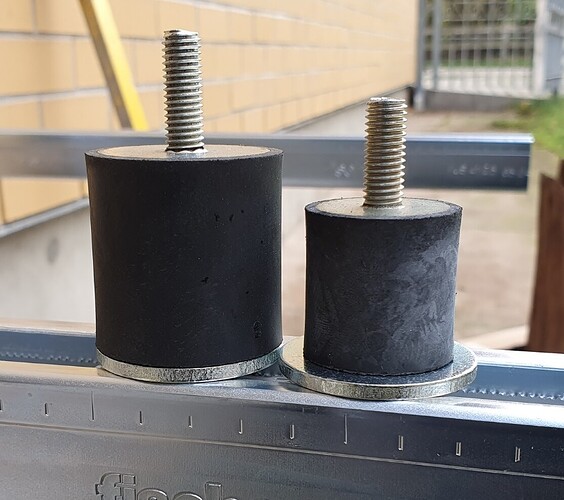

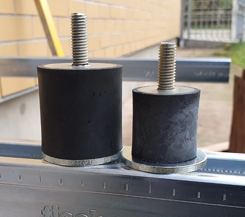

Hi
Hier mal der unterschied der beiden Dämpfer.
Ich werde jetzt doch die von Wagner nehmen.
welcher ist welcher Typ?
Der linke ist der von Wagner 40x40mm, der kleine war bei der Fischer Wandkonsole dabei.
Dann hat Fischer nur 30x30? Das wundert mich. Ich meine, bei mir waren 40x40 dabei. Schaue ich mir nochmal an. Ah, vielleicht liegt es an der Ausleger-Länge. Ich hatte 600mm Länge.
ja die sind nur 30x30 aber auch bei der 600mm Länge
Hab gerade gesehen, dass es die Fischer KSU mit und ohne Dämpfer gibt. Mit ist mit einem S am Ende in der Bezeichnung. Es kann sein, dass ich ohne Dämpfer gekauft habe und dann welche genommen habe, die noch rumlagen. Das wäre dann stimmig.
