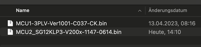

C037+1147.zip (348 KB)
Hallo, ich habe den deye Support gebeten, mir die neue 1147 zu schicken (sie ist global, nicht in Österreich).
Auffällige Änderungen - interne Lüfter laufen fast ständig. Wenn last oder netzeinspeisung höher als ca. 2,5kW ist. Höhere phasensymetrische leistung bei netzanschluss.
EDIT 31.07. - MPPT
MPPT ist viel besser. Die Gleichspannung bleibt nicht mehr hängen wie beim 1144. Etwas höherer Verbrauch während der Produktion.

also Datei sagt "MCU2_SG12KLP3-V200x-1147-0614.bin" wie kommt ihr auf 1044? geflashed? Ansonsten gibt halt die AT versionen? wobei da bei Deye auf der Homepage 1150 der aktuell Stand ist.
