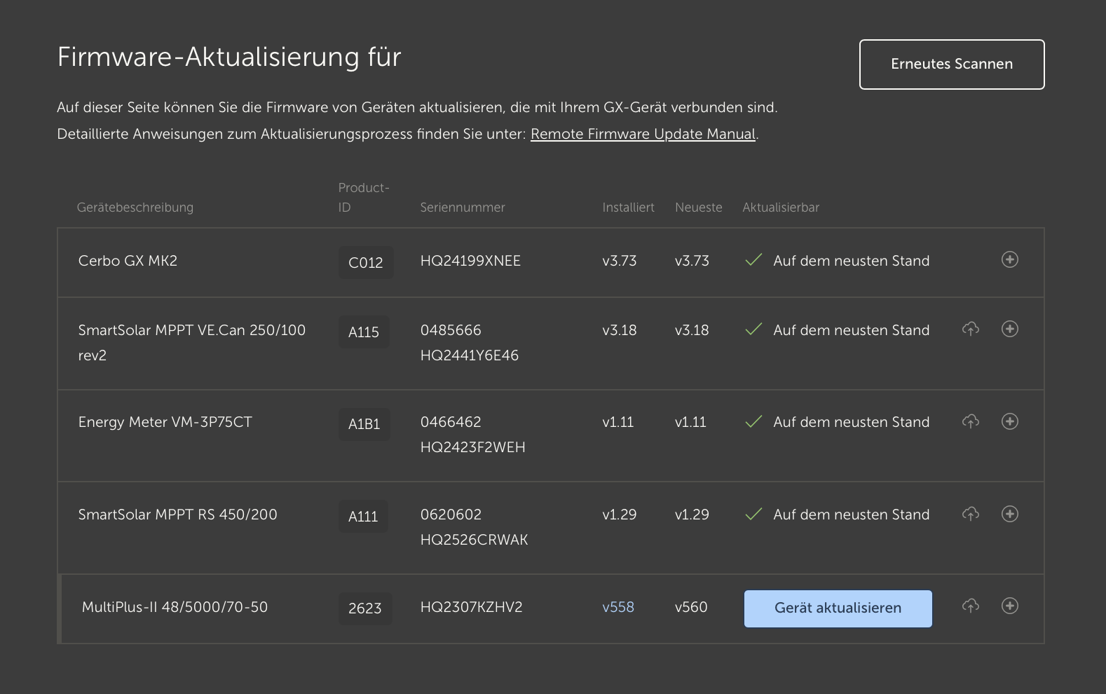

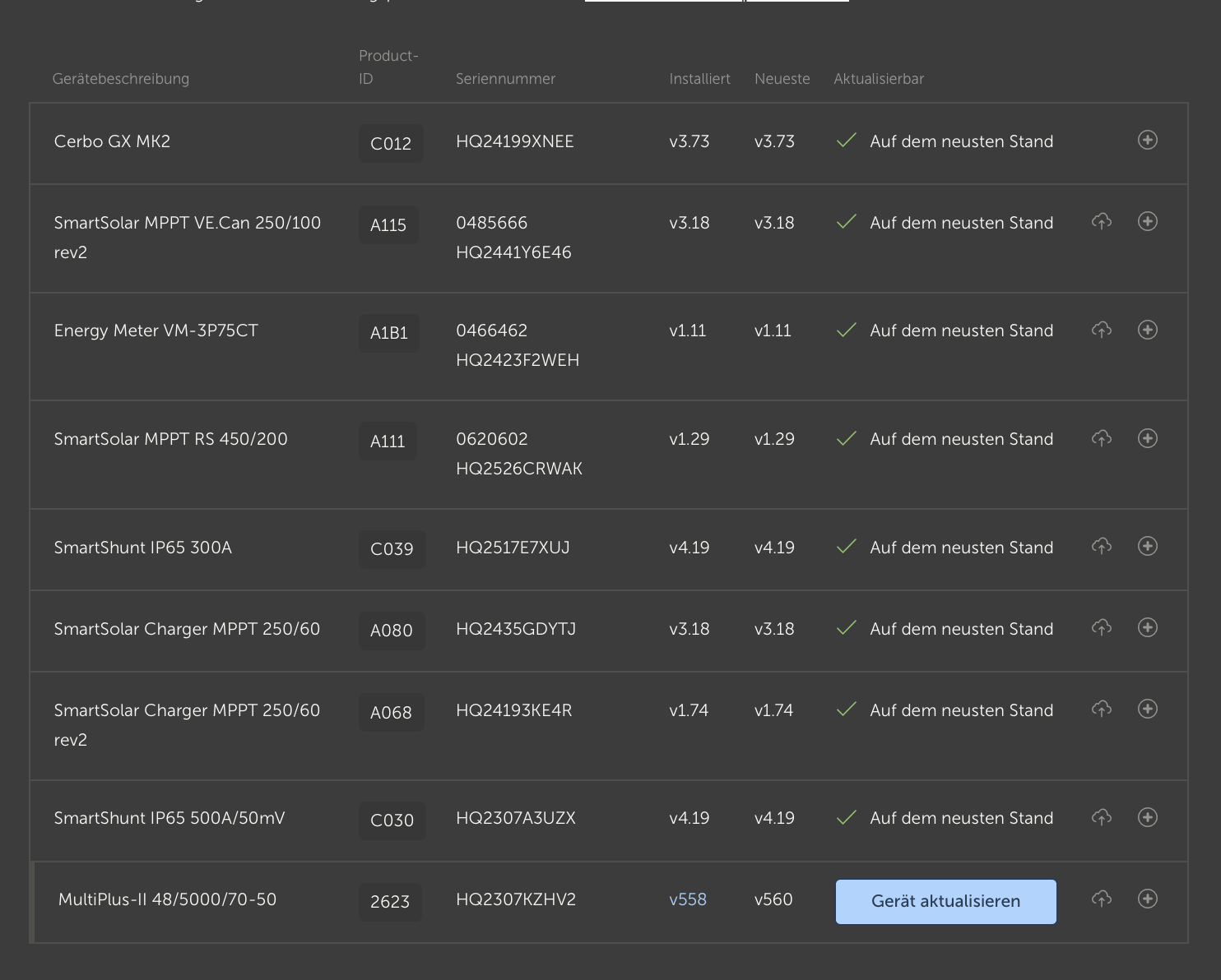

Hi ich habe seit ein paar Tagen das Phänomen das mein Cerbo GX 1-2 x am Tag neu startet,
des Weiteren werden die VE.direct Geräte nicht mehr in der FW Updateliste angezeigt, in der Geräteliste sind sie gelistet und als kürzlich gesehen gelistet.
Für die Modulwechselrichter habe ich die Modifikation für opendtu installiert.
henne49/dbus-opendtu
Fimware vom Cerbo ist aktuell, habt ihr eine Idee woran die Neustarts und die fehlenden Geräte in der Update Liste liegen können?

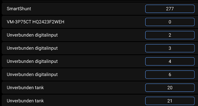

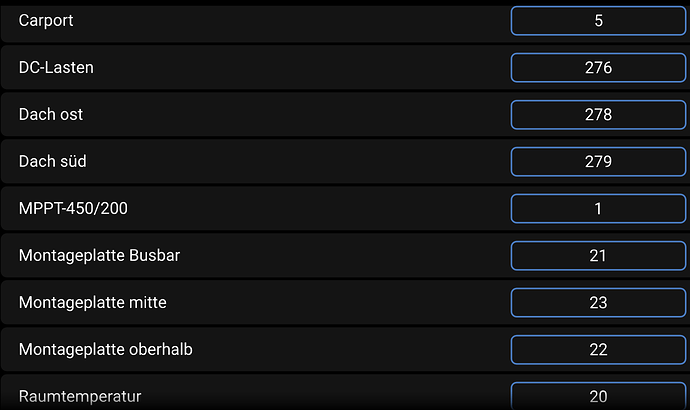

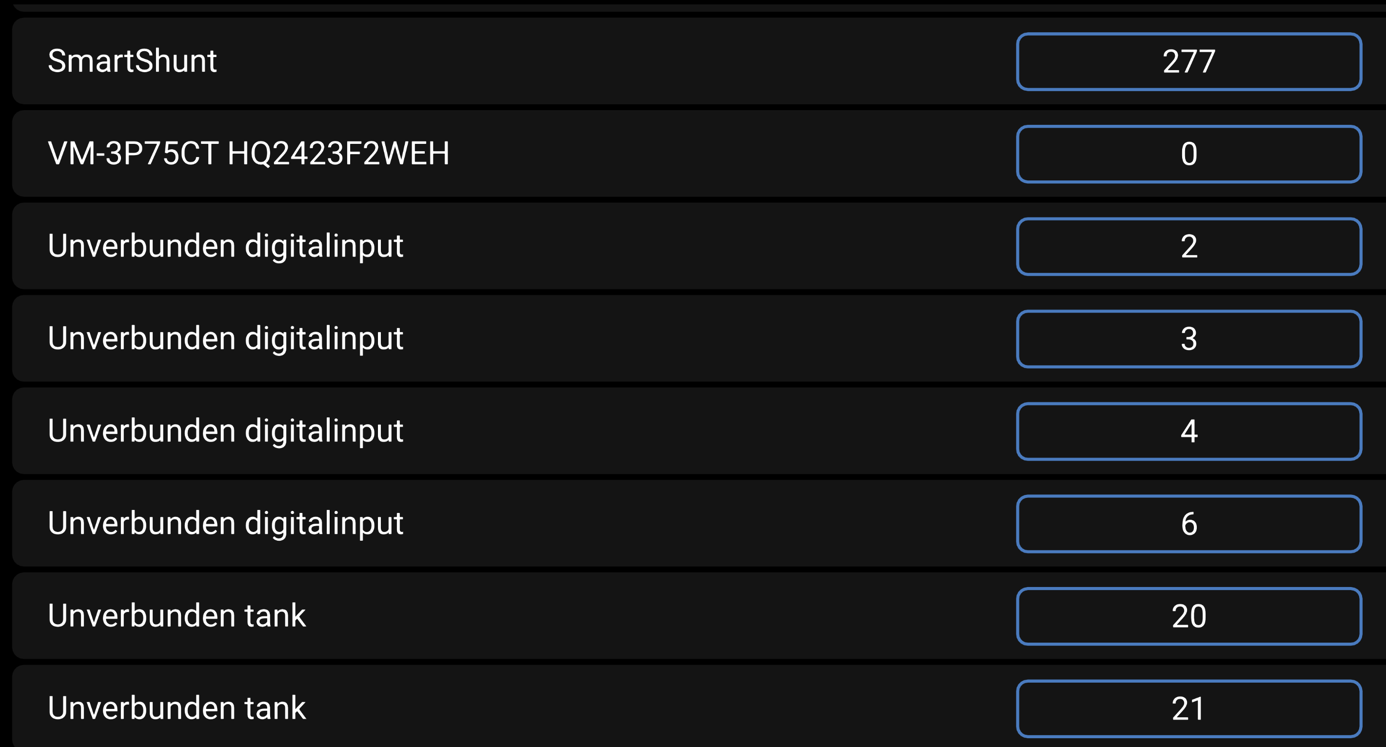

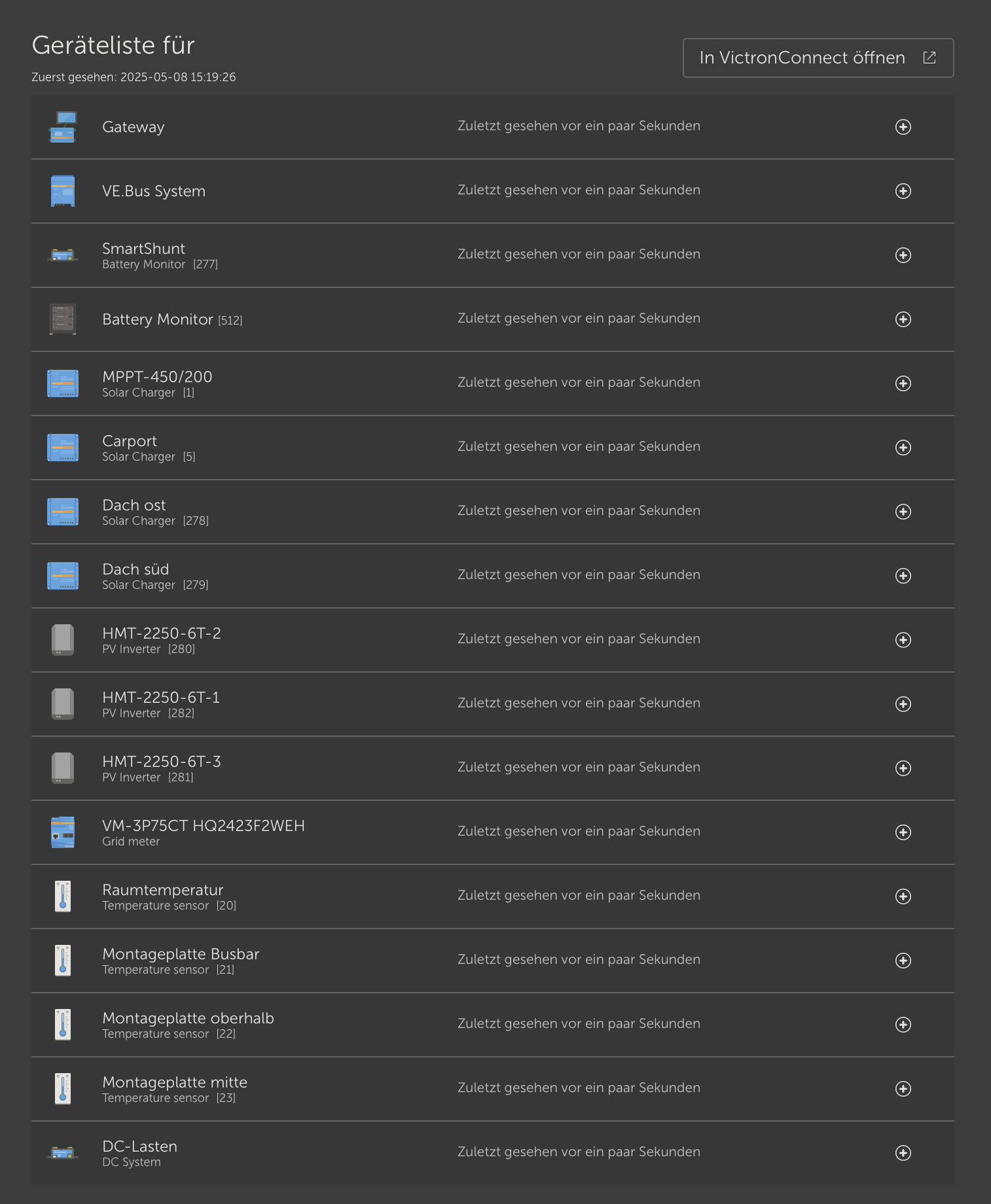

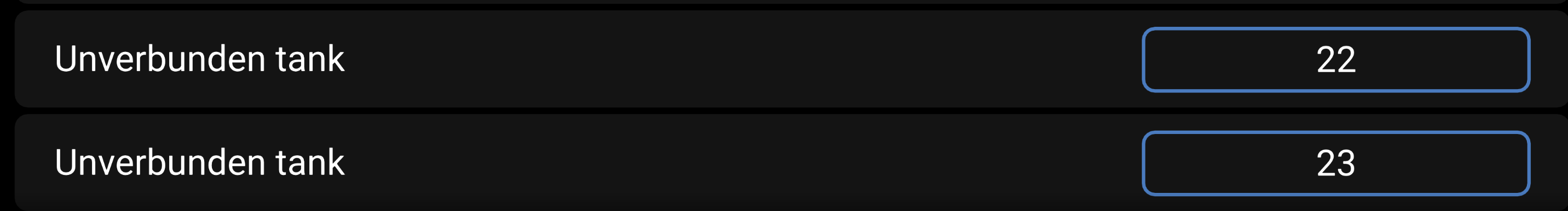

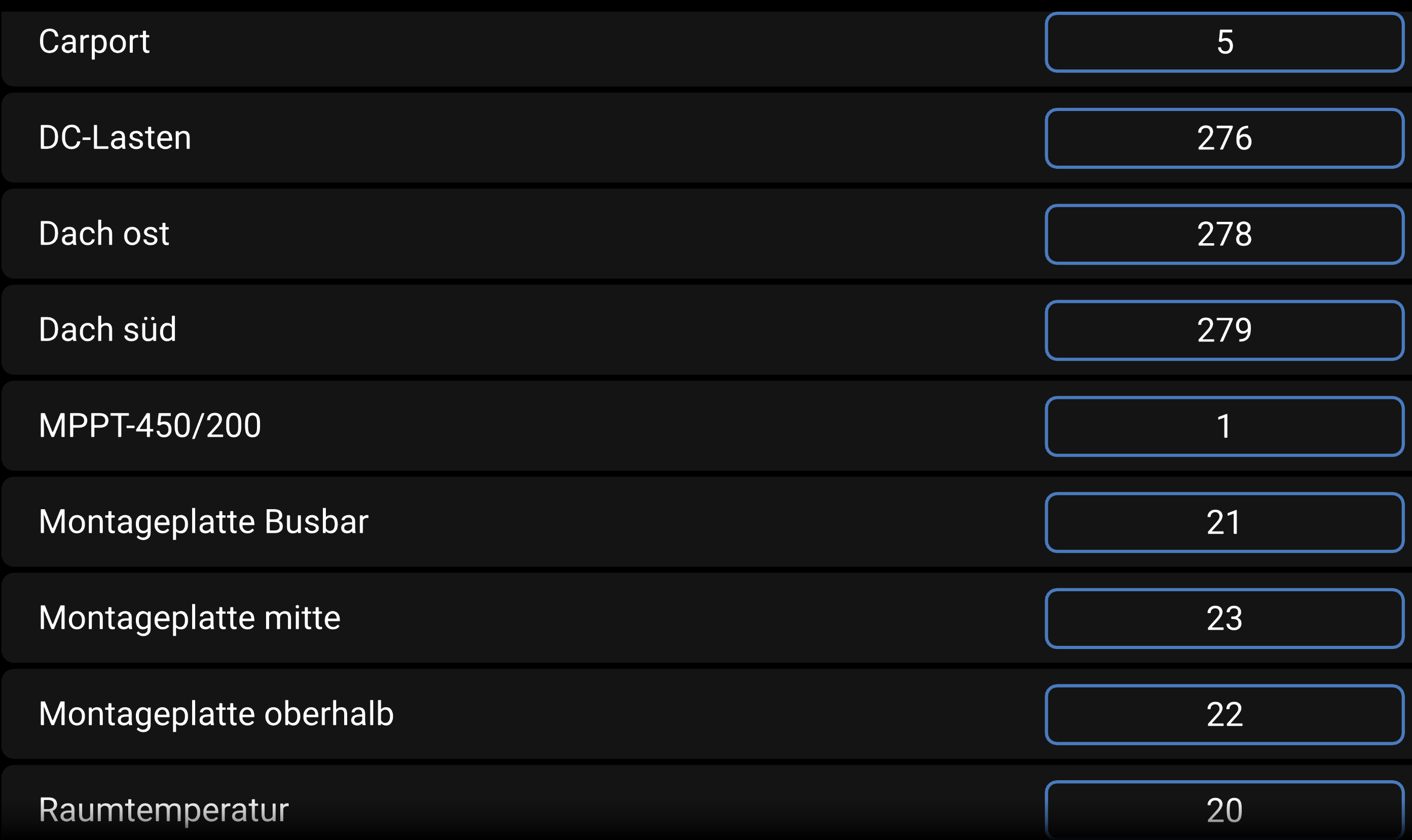

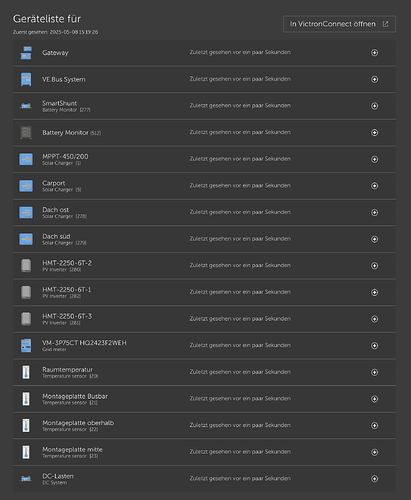

was mich halt wundert, die Canbus Geräte werden in der FW Liste angezeigt, die VE.Direct Geräte nicht. In der Übersichtsliste sind sie vorhanden.
Ich habe schon mal geschaut wie die VRM Instanzen sind, und habe Instanzen die doppelt vergeben sind umnummeriert.
dbus-opendtu kommt bei Instanz >280 um keine Konflikte zu machen

FW Scan liefert bei den VE.Direct Geräten noch immer kein Ergebnis.

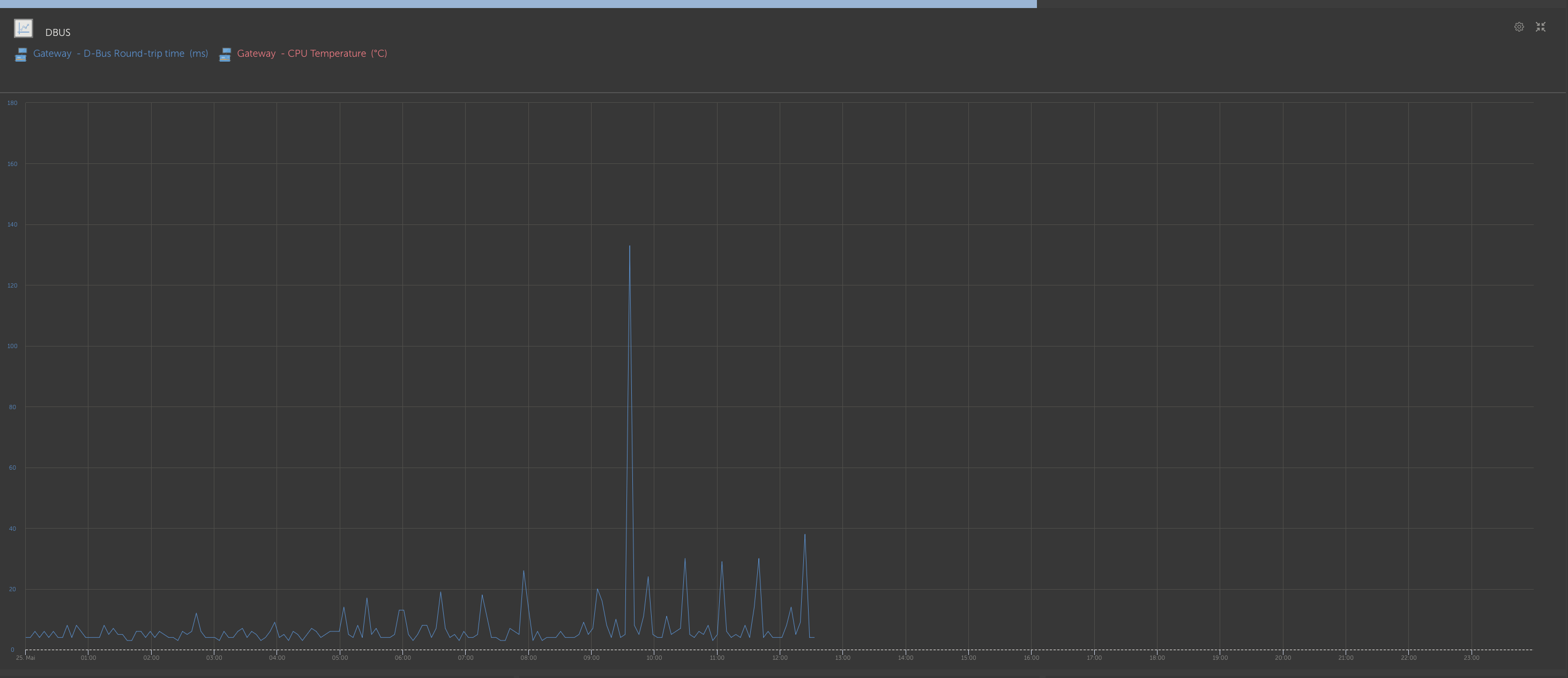

heute morgen wieder Neustart, keine Ahnung ob wegen dem dbus Timing neu gestartet wurde, oder ob das Timing so schlecht war wegen dem Neustart
Das würde ich mal blind in Erwägung ziehen. Einfach mal die openDTU wieder per USB-Netzteil versorgen und beobachten…
Steht was im Logfile zum Grund des Reset? Wurde der aktiv ausgelöst (Watchdog) und warum? Hat das System Hardwareprobleme (Stromversorgung, EMV)? (Fern-)diagnosen sind bei so seltenen Ereignissen schwierig, wenn nicht was aus den Logfiles zu entnehmen ist :frowning:
Das dbus timing alleine löst keinen Neustart aus, das ist nur eine in VRM sichtbare Metrik für die Systemlast.

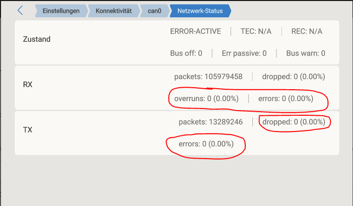

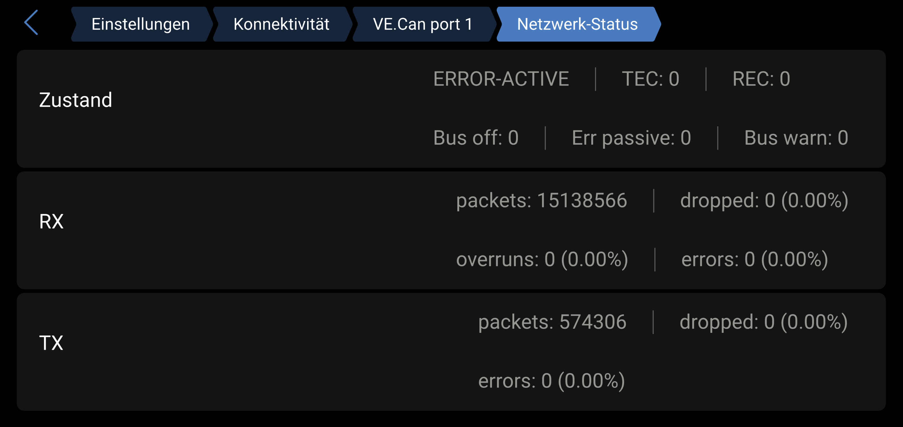

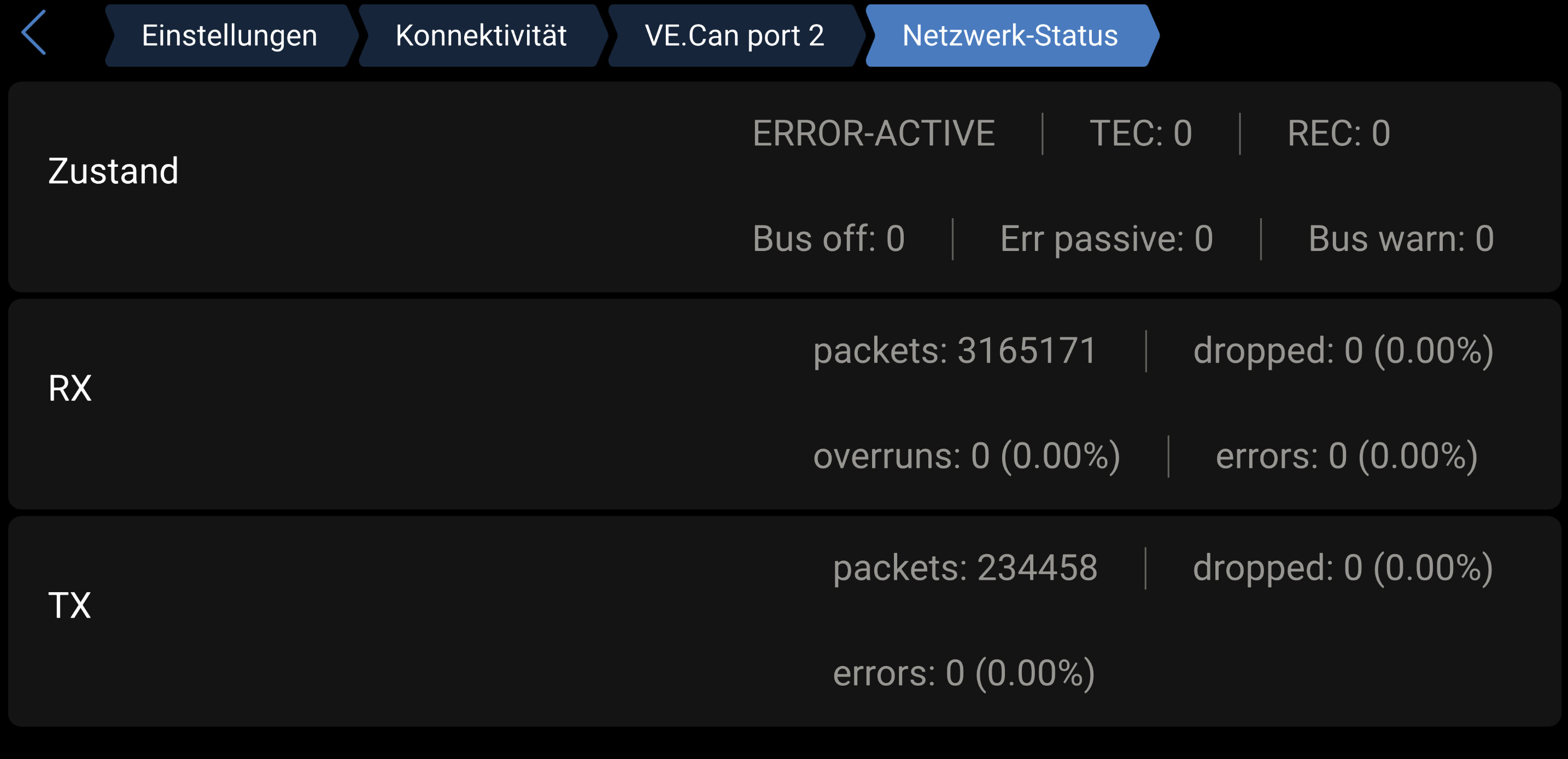

Beim CANBus Problem wäre der Ansatz zu prüfen: hat das Kabel Kontakprobleme (aus und einstecken, Stecker bis zum Anchlag reinschieben), ist es vielleicht falsch ausgezeichnet verkauft worden, ist vielleicht der Terminierungsstecker defekt, oder schafft er die 120 Ohm nicht, die der Cerbo erwartet. Auch hier nochmal den Steckersitz prüfen, neu stecken.
Ich meine dass sein CAN System fehlerfrei ist, jedoch die VE.direct Geräte nicht ordnungs- oder erwartungsgemäß gelistet werden.
Für CAN kann man ansonsten auch unter Einstellungen >> Konnektivität >> canXY schauen wie es um die Datenverbindung(en) steht:

CAN läuft sauber
