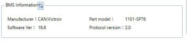

Durch etwas Recherche haben ich die Sache nun Geklärt.
Anscheinend gibt es zur Zeit folgende Typen der Seplos BMS zu kaufen:
  • die BMS 3.0 Typen Die laufen nur mit BMSStudio(Aktuell V1.6.0.15 SP) und Firmware 3.0 (Aktuell 48X00_APP_V1.15a[20230924].ehex) B-48200-C B-48200-B B-48200-A B-48100-C B-48100-B B-48100-A
  • Dann die BMS 2.0 Typen Die Laufen nur mit BatteryMonitor (Aktuell V2.1.12_20) und BMS 2.0 (Aktuell Firmware 1.6) Die neue Firmware fand ich nicht auf der Homepage, bekam ich aber auf Anfrage via Alibaba-Chat. Die Habe ich erfolgreich aufgespielt. Alt war 16.4 neu ist 16.6. Was wurde geändert? Keine Anhung. Weis jemand mehr? B-48200 B-48150 B-48100 B-4850 B-24200 B-24150 B-24100 B-2450
Auf der Seplos Homepage kann man von jeden Typen ein Bild sehen. Auf meinem Seplos BMS (B-48200) stand der Typ nicht!
Bild vom BatteryMonitor mit der aktuellen Firmware 2.0 Version.
