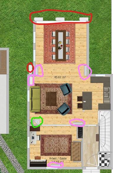

wir haben ein Finnenhaus von 1940 erstanden und sind dabei es händisch aufzuarbeiten.
Es ist ganz fantastisch wie damals bereits gebaut und gedämmt wurde. Die Außenwände sind 12cm dick und bestehen aus Nut und Federaussenwand Holz (Lärche), dann 2x Holzfaserdämmung, 1cm Luftschicht, eine Art Holzfaserdampfbremse (glaube ich) und dann nochmal N-F-Holz Innenwand.
Darauf bringen wir jetzt innen nochmal 4-6cm Holzfaser plus Lehmputz auf.
Nun zum meiner eigentlichen Frage:
Im Haus war ein Kohleofen verbaut und hier soll nun mit Splitklimageräten geheizt werden.
Der Kohleofen wird getauscht gegen einen Holzofen um an den kältesten Tagen nicht einzugehen.
Ich bin mit etwas unklar wie die Klimas verteilt werden sollten bzw. wo und wieviele bzw. welche?

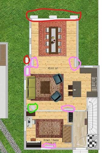

Ich habe im Grundriss ein paar Stellen markiert wo ich mir vorstellen könnte dass sie gut passen würden, allerdings nur aus meiner völlig laienhaften Vorstellung.
Rosa = mögliche aufhänge Orte
Grün = Kamin
Rot = mögliche Aufstellorte der Außengeräte.
Mir ist unklar:
  • lieber mehrere Single Splits? Oder wegen Einfachheit nur ein Multisplit?
    Idee wäre hier vllt ein "nordic" Gerät und ein normales Gerät zu verbauen?!
  • lieber 2 Innengeräte oder sogar 3? Bei 3 Geräten könnte ich mir vorstellen dass die Geräte auf geringerer Stufe laufen könnten und die Verteilung besser ist, als bei 2 Geräten?
  • Truhen oder Wandgeräte? Ein Installateur äußerte vor einiger Zeit einmal dass die Truhe beim heizen besser sei, weil sie kalte Luft von unten ansaugen würde damit mehr "kalte" Luft in warme Luft umwandeln würde als hängende Geräte, die die obere warme Luft nutzen würden... klingt logisch, weiß nur nicht ob es da nicht andere physikalische Strömungsgesetze gibt, die sowas bestätigen oder aushebeln :smiley:

Rechts oben erscheint mir günstig. So hat man etwas Abstand zum Gerät, wenn man auf der Couch sitzt und somit etwas weniger Geräuschbelästigung. Und man kann die auch leicht nach oben links ausblasen lassen. Auch genug Abstand zum Kamin.
Für den großen Hauptbereich würde ich mal in Richtung Single-Split Nordic schauen, also z.B. Daikin Cold Region 4kW.
Ich würde jetzt im Winter schonmal mit Heizlüfter prüfen, was ihr für eine Leistung bei z.B. 0 Grad Außentemperatur braucht, um die Temperatur zu halten. Solche Werte sind gold wert bei der weiteren Planung.

@win Deine Einschätzung "rechts oben" hört sich sinnvoll an. Wenn die Geräte "links oben" angebracht würden, könnten sie lediglich auch etwas in die Küche gerichtet werden. Oder ist das nicht sinnvoll?
Da das Haus denkmalgeschützt ist, ist die Position der Außengeräte leider nur "nach hinten" erlaubt, weswegen das Gerät ganz unten wohl Schwierigkeiten bekommen wird.
Weiß jmd welche Rohrlänge nicht überschritten werden sollte? Bei dem Innengerät wäre nämlich dann das Außengerät links oben das nächste :frowning: Ist das dennoch möglich? Oder sollte man überlegen das Gerät eher an die linke Wand zu setzen? Über das Fenster beispielweise um die Abstände zum Außengerät zu verkürzen?

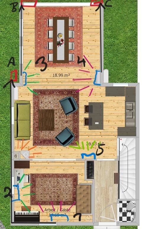

Geupdateter Plan. Mit Ziffern ist es vllt leichter ;-D
Ok aktuell tendieren ich zu
Position 1 und 4 wenn es 2 Geräte werden oder
Position 2, 3 und 5 wenn es 3 Geräte werden.
Da hatte ich auch mal drüber nachgedacht aber dass ist für mich leider nicht umsetzbar. Ich habe in der Decke nicht genug Platz um Kanäle zu verbauen. Aber danke für die Idee.
@win damit hast du wahrscheinlich recht. Meine Denke war: möglichst viel Strahlungswinkel abdecken. Da ich aber keine Klimaerfahrung habe, weiß ich nicht ob dies wichtig ist. Ich nehme aber daraus mit: "nimmt sich nicht viel" :wink: und das ist für mich völlig ausreichend.
Ok vorläufiger Plan ist also: eine "nordic" Single Split Variante verbauen um sicher zu gehen. Eine Standart Single Split noch dazu.
Welche, wohin ist wahrscheinlich egal oder spricht etwas für und wider?
Im unteren Raum werde ich wohl um eine Nachfüllung nicht herum kommen, da mir das Denkmalamt nicht erlaubt eine Außenanlage vor das Haus zu setzen. Dann da entweder in der Position 1 oder 2.
Deckenhöhe ist bei mir übrigens aktuell noch 2,60m wenn ich da noch eine Lehmputzträgerplatte drunter klatsche und Lattung wird es wahrscheinlich eher 2,50m sein (@jogobo). Wenn ich dann vom unteren Raum bis an den ersten erreichbaren Außengerät-Aufstellplatz messe sind das so ca 14m (von der 1 bis zu A). Das wäre für ein Wandgerät von oben zum Boden, dann am Raumrand entlang hinter dem Kamin entlang gradlinig auf das Außengerät zu.
Kürzer wäre natürlich 2 zu A.

Du meinst 2 Single in den großen Wohnbereich? Kannst du das nicht schrittweise angehen? Erstmal eine Nordic in den großen Wohnbereich und dann erstmal einen Winter Erfahrung sammeln. Vielleicht reicht das vollkommen aus. Es hängt immer viel an der Dämmung.
Keine Chance mit weiteren Maßnahmen? Wenn die z.B. hinter einer Hecke verschwindet und auf dem Boden steht? Oder wenn sie sinnvoll verkleidet wird, so dass man sie gar nicht sieht?
Welche Schwierigkeiten erwartest du da?

Recht hast du. Folglich eine Nordic in den Großraum und eine normale in den Nebenraum. Wenn es nicht reichen sollte, dann noch eine weitere nachrüsten. Ich hatte lediglich gehofft, dass es vllt klare Indikatoren für und wider gibt, um in Zukunft nicht erneut die Wände aufzureißen, falls es doch noch eine dritte werden sollte.
Offiziell verboten. Überlege noch ob ich so eine Art Gartenwerkzeug Kiste konstruiere in der das Außengerät verschwindet. Wäre aber schon ein Risiko weil das Amt dann einen Rückbau fordern könnte.
Wir es geben mit aktivkohle filter und die Luft bleibt innen. Das öffnen des Fensters ist eigentlich nicht vorgesehen, aber natürlich immer möglich.
Das würde dann ja eher für Position 4 sprechen anstatt Position 3. Muss ich mal auf mich wirken lassen.
