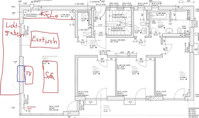

nach vielen Threads, Posts und Recherchen komme ich mit diesem Thread (hoffentlich) zu einer guten und endgültigen Entscheidung, welches Spit-Klima-System es werden solll. Bevor ich dann tatsächlich bestelle, würde ich gerne nochmal euer Go für meinen Favorit erhalten - falls nicht irgendwas wichtiges dagegen spricht bzw. ich etwas übersehen habe ![]()
Hier nochmal die wichtigsten Eckdaten:
Meine Ziele:
Das jeweilige 5000 BTU-Gerät ist für den Fitnessraum gedacht, das 9000 BTU-Gerät für das ganze EG.

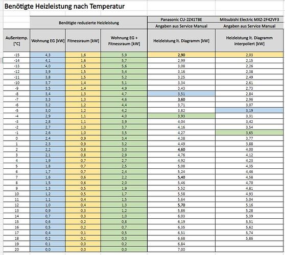

Hier habe ich mal die Heizleistungen bei bestimmten Außentemperaturen gegenübergestellt:
Aus den letzten beiden Spalten ist ersichtlich, bis zu welcher Außentemperatur das Außengerät die vollständig benötigte Heizleistung bereitstellen könnte.
Am wichtigsten ist die grüne Markierung, die besagt:
Realistisch würde ich daher sehen, dass die Panasonic bis -10 °C ausreichen könnte, die Mitsubishi eher bis -5 °C.
Würde eurer Meinung nach irgendetwas dagegen sprechen, wenn ich mich für das Panasonic System entscheide? :) Meine Entscheidung zur Heizunterstützung mit einer Split-Klima steht fest, eine LWWP etc. kommt aufgrund der noch zu neuen Heizung und einer mitzuheizenden Mietwohnung erstmal nicht in Frage.
