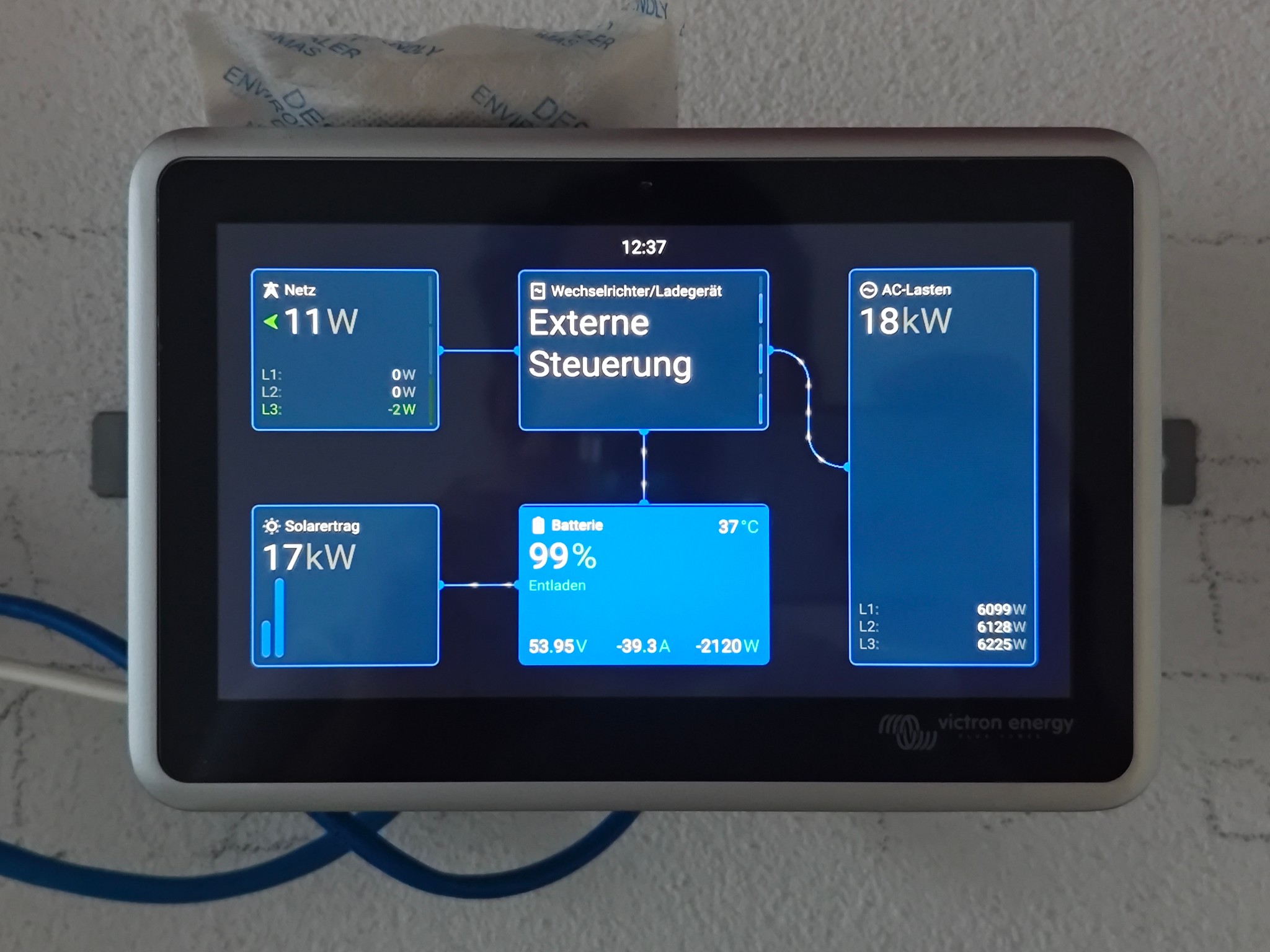

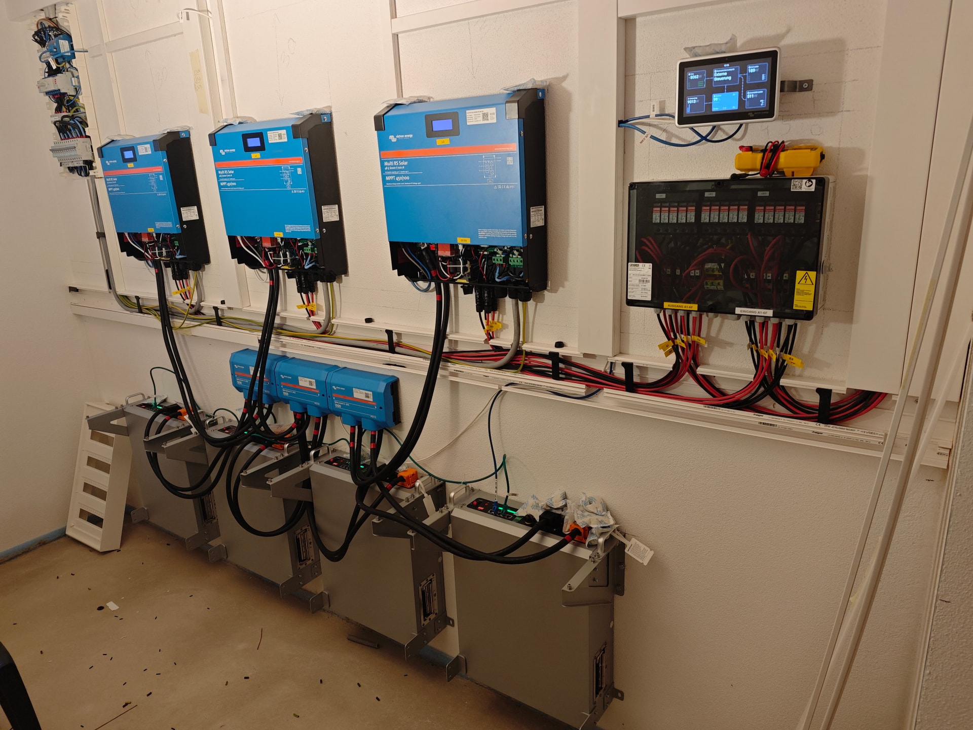

Endlich fertiggestellt und zusammen mit dem Elektriker in Betrieb genommen und angemeldet.
24,7kWp (6 strings <450V) in Ost/West Ausrichtung (475W Solarfabrik 4S BackContact)
18kW Inverter Leistung (3x victron rs multi 6000)
20kWh Niedervolt akkus (pytes v5) mit Vorbereitung um 20 zu erweitern, sowie später selbst gebaute 16s LiFePo4 Akkupacks anzuschließen.

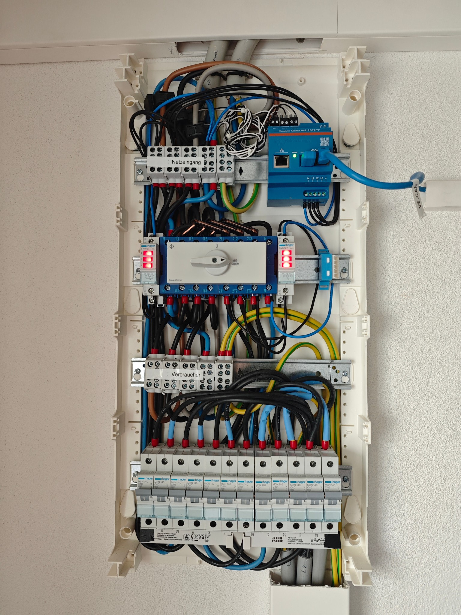

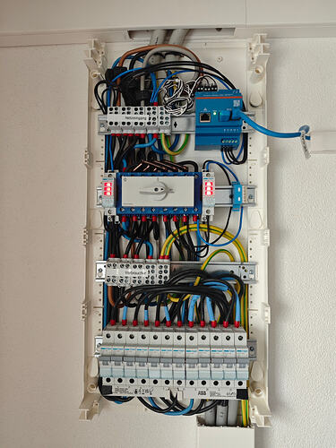

Selbst konzipiert und zusammen mit dem Elektriker (Dach und Unterverteilung, Rest selbst) aufgebaut.
In der Unterverteilung, die als Stichleitung von der Hauptleitung ausgeführt ist, kann man entweder einzelne Wechselrichter vom Netz nehmen oder die komplette Stromversorgung fürs Haus wieder aufs Netz umschalten, falls mal was ausgetauscht oder repariert werden muss. Zusätzlich haben wir kleine LED Anzeigen eingebaut, welche anzeigen ob Netz oder Wechselrichterausgang anliegt.
Das ganze Dank viel Eigenleistung unter 20k€ (19200)
(auf dem Bild ist der noch nicht ganz fertige Stand bei dem u.a. noch der Potentialableiter vom GAK fehlt)
Inbetriebnahme mit GX und den RS war super einfach. Deutlich angenehmer als bei den Multiplus mit dem usb Interface und der Konfigurationssoftware, da wirklich alles (inkl. Firmwareupdate) über die VictronConnect App und/oder das Display konfiguriert werden konnte.

Wow, die 6 MPPTs der Multi RS perfekt ausgenutzt. Und schon ist man preislich auf einem guten Weg.

Wie hast du Ost West aufgeteilt? Planst du Wechselrichter abzuschalten, wenn diese nicht benötigt werden?
Ich hab es so aufgeteilt, dass auf jedem Wechselrichter jeweils einmal ein Ost und ein West String hängt. Dann werden die Wechselrichter gleichmäßiger beansprucht und müssen theoretisch nie den kompletten Peak einer Sonnenseite verarbeiten was auch zu weniger Abwärme und hoffentlich auch Abnutzung führt.
Abzuschalten plane ich gar nicht. Die Wechselrichter sollen permanent ein 3-Phasen Netz zur Verfügung stellen.
Was ich aber Plane ist über kurz oder lange die Akkukapazität deutlich auszubauen, damit ich z.B. nach einem sonnigen Tag unbesorgt am Abend nach Sonnenuntergang noch ein E-Auto zumindest 50% o.ä. mit eigenem Strom laden kann.
