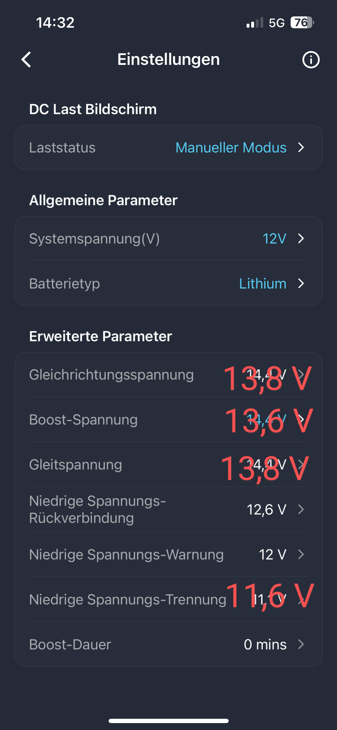

Okay, zuerst der Laderegler.
Nutze Renogy nicht und die App ist auch schlecht übersetzt.
Die Werte müssten trotzdem passen.

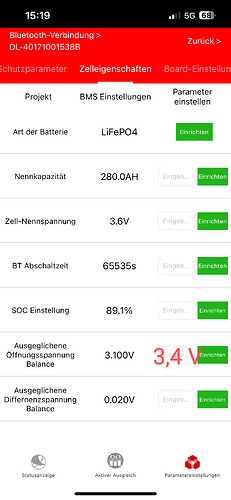

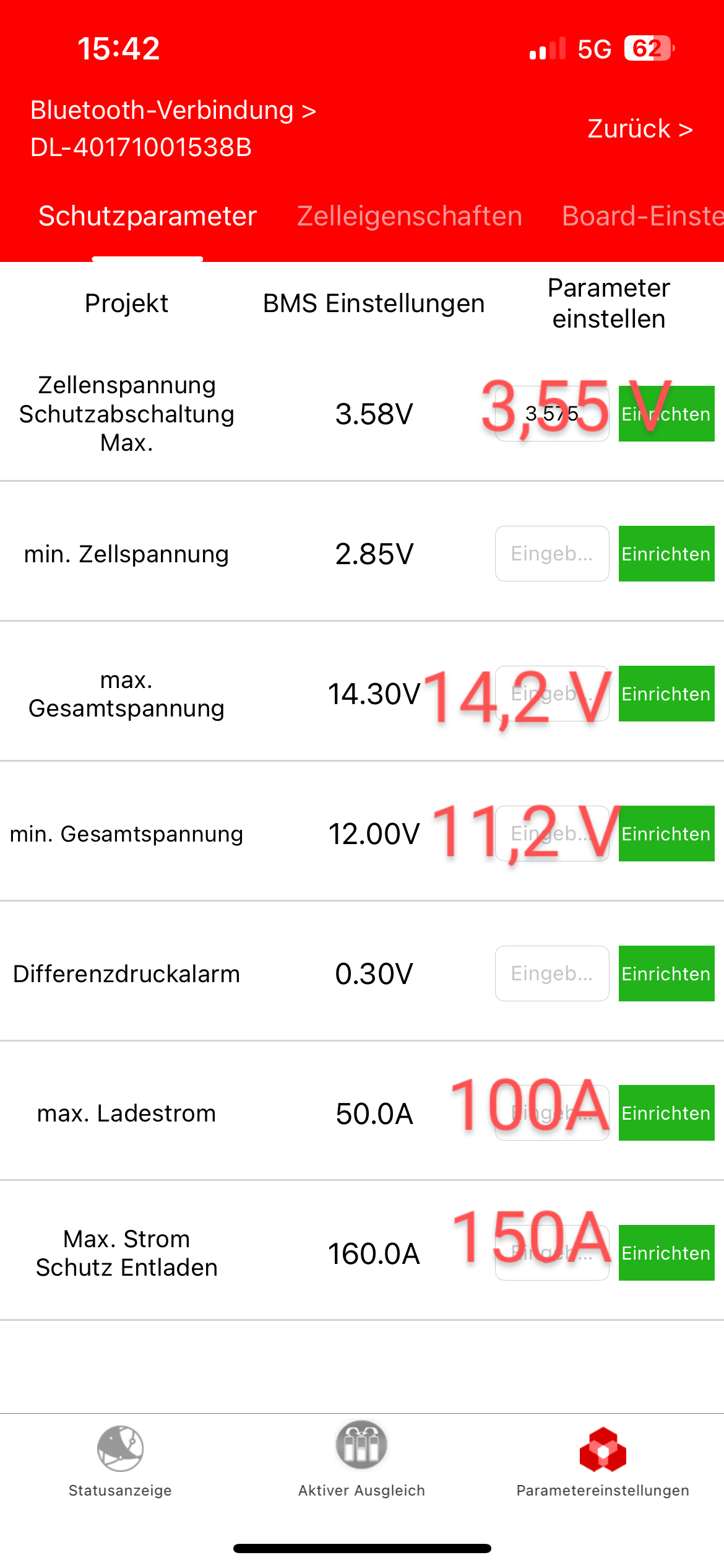

Das BMS:
So sieht das viiiiieeeel besser aus.
