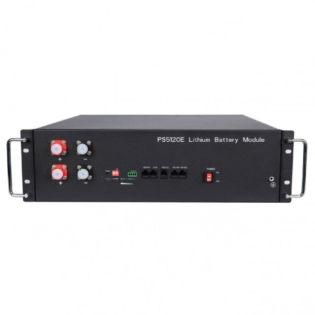

Hallo, ich hab vom Setup her das ähnliche wie in diesem Thread: https://forum.drbacke.de/viewtopic.php?t=5409.
Meine Frage ist jetzt, kann ich da einen dieser fertigen Akkus anschließen (siehe Bild), also würde das ohne weiteres funktionieren?
Ich frage, weil da soviele Kommunikationsbuchsen dran sind und Dippschalter noch dazu. Irgendwo hab ich auch gelesen das der Wechselrichter einen CANBus haben muss. Ich hab da irgendwie den Durchblick verloren.
Ja das wird funktionieren.
Die Funktionen des BMS bleiben dann ungenutzt.
Am interessantesten wäre: SOC
Ja das wird funktionieren.Aber das BMS ist doch dazu da den Akku richtig zu laden und zu entladen, oder?
Genau das!
Das BMS benötigt dafür aber keine Kommunikation - die Grenzwerte sind im BMS einprogrammiert. Sollte dann einer der Werte nicht passen (zb zu hoher Strom oder Über-/Unterspannung) dann sollte das BMS die Verbindung zum Akku trennen.
Aber das BMS ist doch dazu da den Akku richtig zu laden und zu entladen, oder?Nein.
Das BMS gibt lediglich den Rahmen des Möglichen vor. Es soll den Akku schützen, vor einer Fehlbehandlung. Fürs korrekte Laden und Entladen ist es NICHT zuständig. (bzw. nur in seinen gesetzten Rahmenbedingungen)
So wie ein Fußballfeld das Spielfeld/ die Spiefeldgröße vorgibt. Was darauf passiert ist dann erstmal egal ;-)
