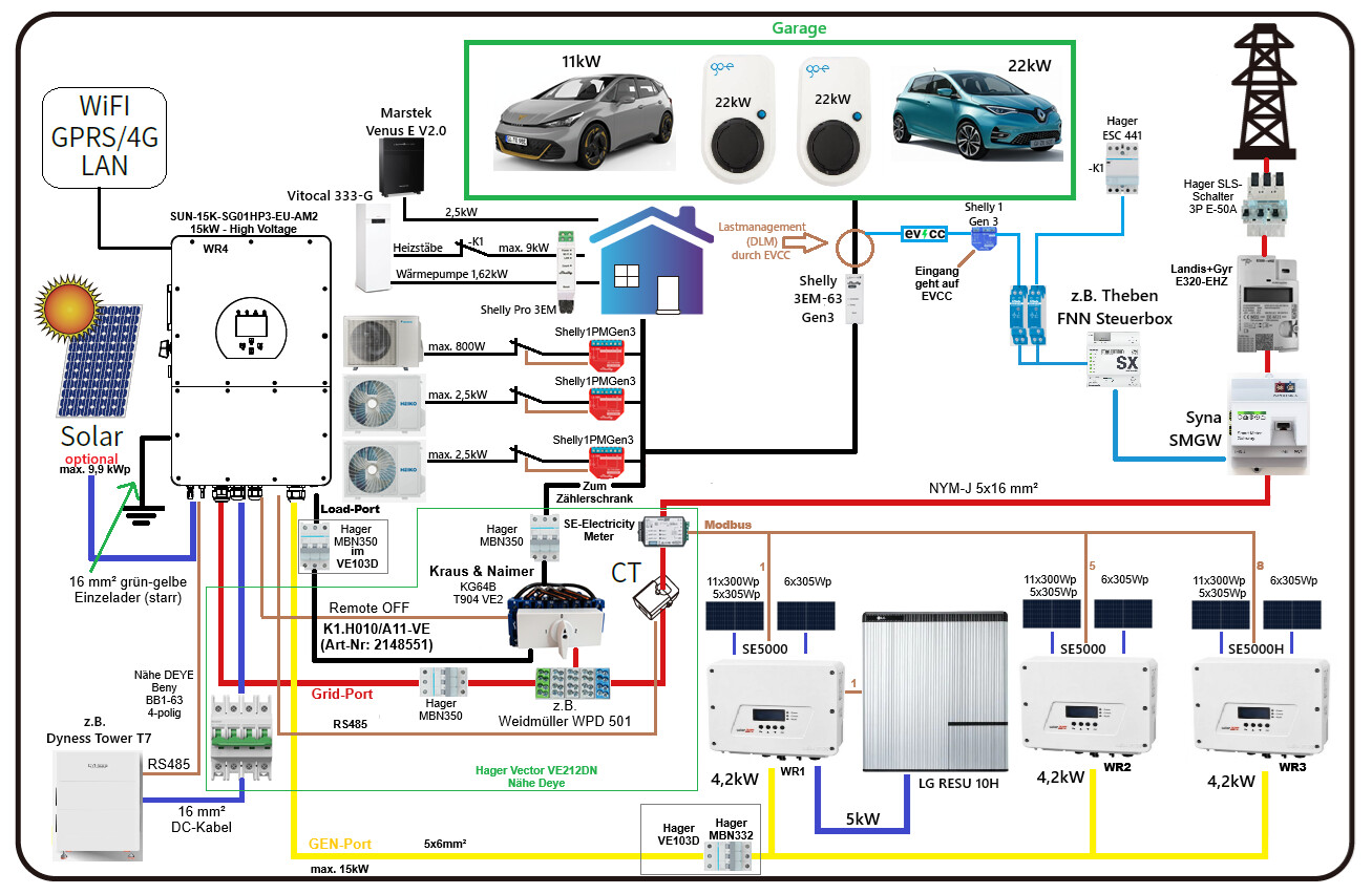

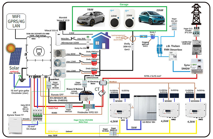

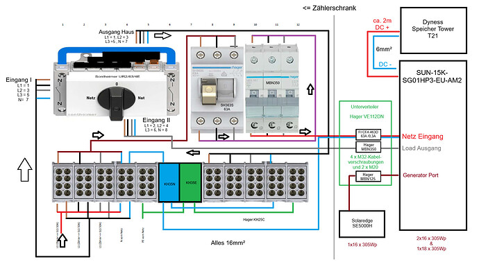

ich plane aktuell die Erweiterung meiner bestehenden SolarEdge-Anlage (~20 kWp an 3 SE-WR). Ziel ist die Einbindung eines Speichers sowie die Absicherung des gesamten Hauses gegen Stromausfälle (Ersatzstrom).
Hier die Eckdaten der Planung:
  • Zentraler Wechselrichter: Deye SUN-12K-SG01HP3-EU-AM2 (Hochvolt).
  • Speicher: Dyness Powerbox Pro (HV) oder ähnlichen.
  • Bestand: 3 SolarEdge Wechselrichter (AC-gekoppelt am Gen-Port des Deye).
  • Speicherbestand: Ein LG RESU 10H (bleibt am SE-WR, Steuerung über SE-Smartmeter).
Besonderheiten der Verschaltung (siehe Schaltplan):
  1. Zählerkaskade: Ich setze einen Eastron SDM630 (für Deye) und das SolarEdge Smartmeter in Reihe in den neuen Unterverteiler. Dieser UV ist über 5x16mm² direkt am Netzanschluss angebunden und versorgt das gesamte Haus.
  2. Bypass-Lösung: Ein Kraus & Naimer Umschalter (KG64B) dient als Revisionsschalter. Falls der Deye gewartet werden muss oder ausfällt, kann das Haus direkt auf Netzbetrieb umgeschaltet werden.
  3. AC-Kopplung: Die SE-Wechselrichter hängen am Gen-Port des Deye, um bei Netzausfall (Inselbetrieb) die Akkus über die SE-Anlage nachladen zu können (Schwarzstartfähigkeit).
  4. Absicherung: DC-seitig ist ein 4-poliger Noark (50A, 1000V) geplant; AC-seitig Hager MBN350.

Ich habe mich kürzlich mit ähnlichen Gedanken zur Notstromversorgung meines Hauses beschäftigt.
Meine Anregungen/Hinweise:
  1. Den Deye immer so auslegen, dass er die ganze Backuplast im Notstromfall tragen kann. Andernfalls wird es, wenn zuviel Leistung gefordert wird, erstmal dunkel im Haus. Zusätzlich wüürde ich noch über Kuppelschalter nachdenken, welche die Wallboxen abwerfen, sobald Netzausfall ist, sonst brauchst du über 40kW Deye. Alternative: Die Wallboxen nicht auf den Loadausgang hängen.
  2. Wozu Zählerkaskade? Nimm für den Deye die CT-Klemmen und für die Solaredge das bisherigen Strommessgerät. (Problem könnte bei Netzausfall die Ladung der bisherigen Batterie am Solaredge werden, weil der nix mehr vom Überschuß weiss. Das Problem hast du auch bei Kaskade, weil der Deye bei Stromausfall alles intern regelt.)
  3. Erfahrungen zum Inselbetrieb habe ich keine, die Deye steuern aber auch die echten Genos über Frequenzanhebung bis zum Abschalten, das sollte die Solaredge entsprechend berücksichtigen.
  4. Schwarzstartfähig???: Die Solaredge funktionieren doch nur, wenn sie Netz haben, oder?
    Wie sollen die denn dann die Batterie laden und schwarzstartfähig sein, wenn es kein Netz vom Deye gibt? Du müsstest über gewisse Regeln sicher stellen, dass im Akku am Deye immer eine Restladung vorhanden ist, die ihm erlaubt ein Netz für die anderen WR am Gen-Port bereitzustellen. Schwarzstart ist das noch nicht, sichert aber zumindest eine höhere Betriebszeit, falls die Sonne scheint, während das Netz weg ist. Echte Schwarzstartfähigkeit bekommst du erst mit einem Ladegerät an der Batterie das völlig netzunabhängig funktioniert. (Siehe Victron MPPT)
  5. Schau mal nach den Dyness Stack100 Batterein, die sind derzeit mit 150-170€/kWh recht günstige HV-Batterien.
Herzliche Grüße
Eclipse

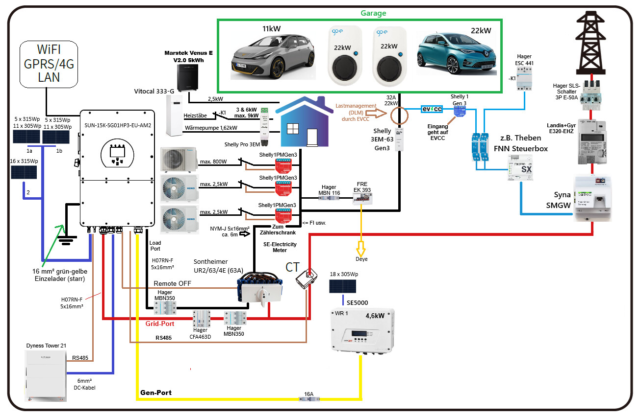

Hallo Eclipse,
erst einmal besten Dank für deine ausführliche Antwort und die wertvollen Denkanstöße! Zu deinen Punkten habe ich mir bereits einige Gedanken gemacht:
Zu 1 (Lastmanagement & Wallboxen): Da der Deye SUN-12K bis zu 80A Passthrough (ca. 55 kW) stemmen kann, sehe ich physikalisch erst einmal kein Problem bei der Durchleitung zum Haus. Was den Notstromfall angeht: Du hast völlig recht, Überlast ist hier das Risiko. Ich löse das aber softwareseitig: Wir steuern unsere Wallboxen bereits über evcc und Node-Red. Im Falle eines Netzausfalls fahren wir die Ladeströme automatisch auf Null oder regeln sie hart ab (ähnlich wie bei der §14a EnWG Ansteuerung). So verhindern wir, dass der Deye im Inselbetrieb in die Knie geht.
Zu 2 (Messung & Regelung): Ich hatte ursprünglich das Eastron SDM630 für die Regelung im Kopf, aber nach deinem Hinweis und weiteren Recherchen bin ich nun doch auf die CT-Klemmen umgeschwenkt. Da mein Unterverteiler (Hager Vector VE212DN) direkt neben dem Deye sitzt, sind die Wege kurz und die Regelung über die CTs ist einfach deutlich flinker für die Nullausregelung. Das Schema habe ich entsprechend angepasst. Dennoch ist mir wichtig, dass das System auch ohne externe Software-Regelung (Home Assistant/Node-Red) stabil läuft – quasi als "Fallback".
Zu 3 & 4 (Inselbetrieb & SolarEdge am GEN-Port): Hier liegt der Clou: Der Deye bietet am GEN-Port den Modus "Micro Inverter Input". In diesem Modus baut der Deye im Inselbetrieb ein eigenes Netz für die drei SE5000 auf. Er nutzt dabei Frequency Shifting, um die SolarEdge-Wechselrichter bei vollem Akku kontrolliert abzuregeln (die SE reagieren ja nach Norm auf die Frequenzanhebung).
Das Thema Schwarzstart ist damit auch gelöst: Solange ich einen "Battery Reserve" (SoC) im Deye vorhalte, kann er morgens das Netz für die SE-WR "anschubsen". Sobald die Sonne scheint, laden die SE-Wechselrichter über den Deye den Akku wieder auf – ein klassisches AC-Coupled System im Inselbetrieb.
Zu 5 (Batteriewahl): Die Dyness-Systeme habe ich verglichen. Soweit ich das sehe, ist die von dir genannte Stack-Serie in der Erweiterbarkeit oft limitiert. Ich tendiere daher zum Dyness Tower (HV). Dieser ist modular aufgebaut, sodass ich später einfach weitere Batteriemodule dazustecken kann, falls der Speicherbedarf wächst.
Nochmals danke für den Input – das hat mir geholfen, das Thema CT-Klemmen nochmal neu zu bewerten!

Ich befasse mich gerade mit einer sehr vergleichbaren Installation.
Die Wartungstrennung des Deye werde ich über zwei Hager-Netzumschalter (50A) machen.

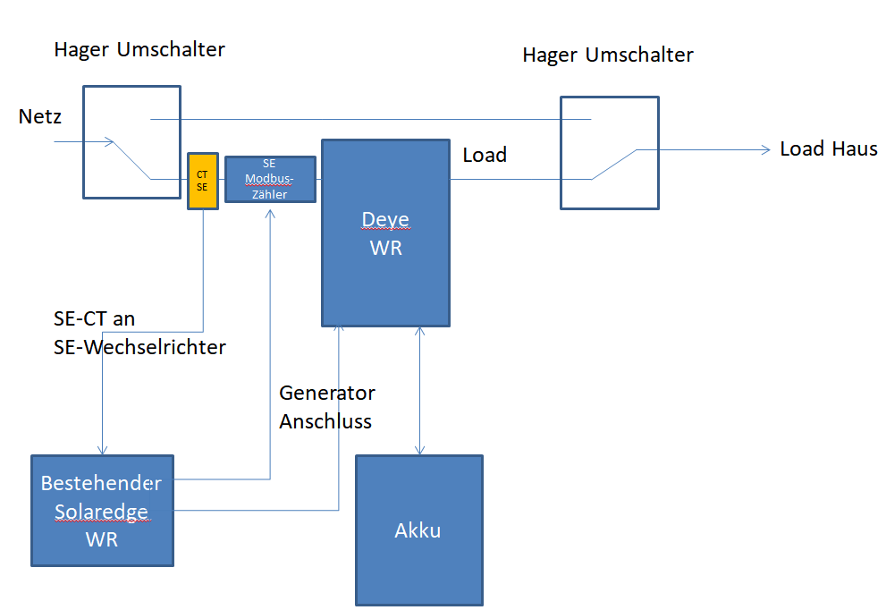

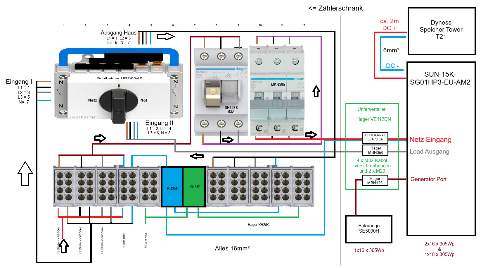

Was ich bei Dir noch nicht ganz verstanden habe ist die Anordnung der CT-Klemmen.
Die eingezeichneten CT-Klemmen gehören zum Deye oder zum Solardedge?
Ich bin mir noch nicht ganz sicher wie ich die Solaredge CT-Klemmen anschließe.
Aktuell würde ich dies so machen, oder sehe ich da etwas falsch.
Wäre für Input sehr dankbar!
L. Gödde
wenn du bei mir genauer hin schaust, siehst du an welchem Gerät die CTs gehen, ja die gehören zum Deye, das Gerät von Solaredge ist genau da drüber.

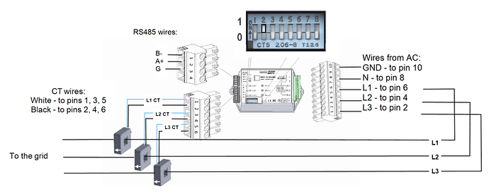

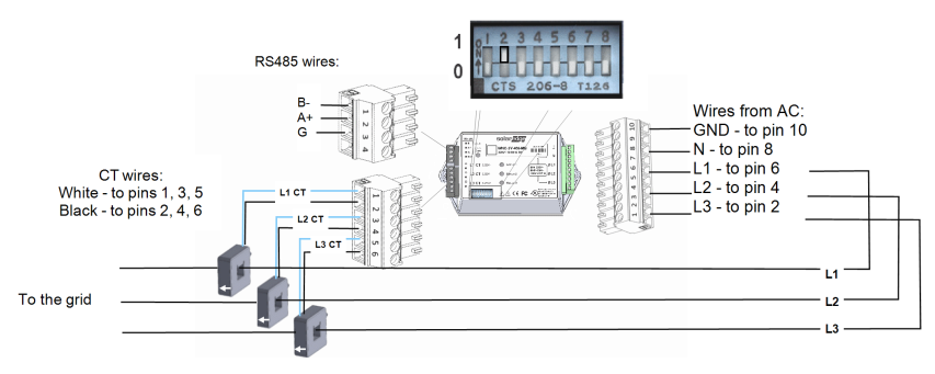

Warum hat bei dir SE eine CT und einen Modbus Zähler? Meine SE Wechselrichter regeln auf den Modbus Zähler, ich brauche da keine CTs?
Mein Projekt verschiebt sich leider um ein paar Monate, unser Smartmeter Gateway hätte auch schon am 19.03.2026 installiert sein müssen, hab der Syna ein Frist von 2 Wochen gegeben, die ist auch abgelaufen, nun liegt der Fall bei der Bundesnetzagentur….
mein SE hat seit der Installation in 2018 diesen Zähler zur Einspeisebegrenzung, die natürlich noch nie ausgelöst hat.
Der Zähler ist damals vom Solarteur direkt installiert worden. Die CT-Klemmen hängen an jeder einzelnen Phase in Richtung Netz.
Darüber lässt sich zwischen Eingenverbrauch und Einspeisung differenzieren.
Die Daten lese ich über FHEM per Modbus aus dem SE-WR aus.

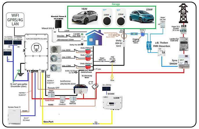

Bei mir geht es nun weiter , bestellt sind : Hybrid-Set: Deye 15kW Hybrid-Wechselrichter + 10,66kWh Dyness Speicher Tower T10
So wird es in naher Zukunft gebaut, ich muss auf dem Dach noch 26 Module austauschen und 48 Optimierer ausbauen.
Es ist vollbracht, die Anlage läuft.
Ich hatte nur ein N-Brücke zuviel und syna hat beim Ausbauen des Wärmepumpenzähler den N aus dem Feld an der WP gelassen, also zwei Fehler, die den FI vor dem Deye haben fliegen lassen.
