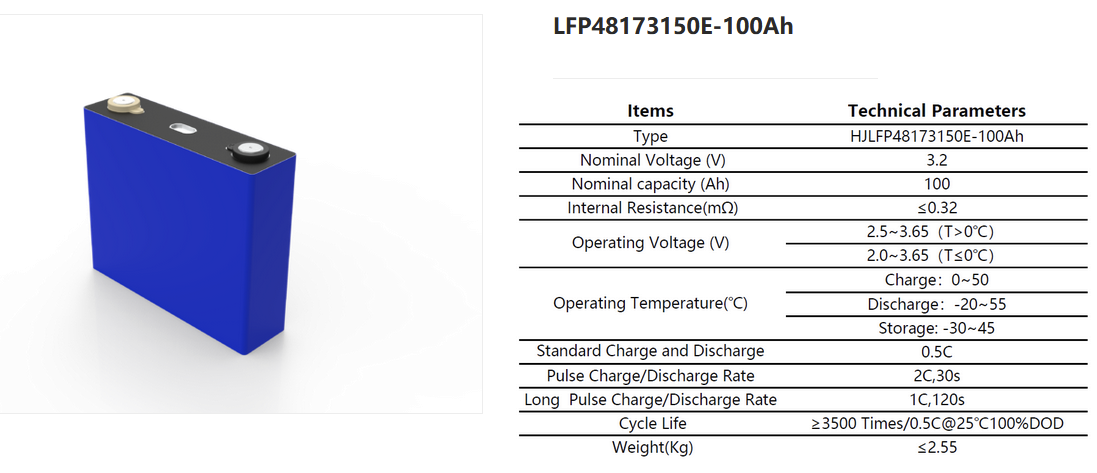

ich habe eine Fertig Batterie gekauft und auch schon mit dem BMS Tool ein wenig herumgespielt. Was mich nur wundert ist, dass ich lediglich 16 Zellen anzeigen kann, obwohl der Akku lt. Hersteller 2x 16 Zellen Packs á 100Ah haben sollte. Es handelt sich um die HIGEE 100Ah Zellen. Datenblatt habe ich mal beigefügt. Zudem habe ich noch mal ein Foto des Akkus von innen beigefügt, wo man auch die Busbars und die Anordnung der Zellen sehen kann.

Kann man was über die Güte der Zellen sagen?

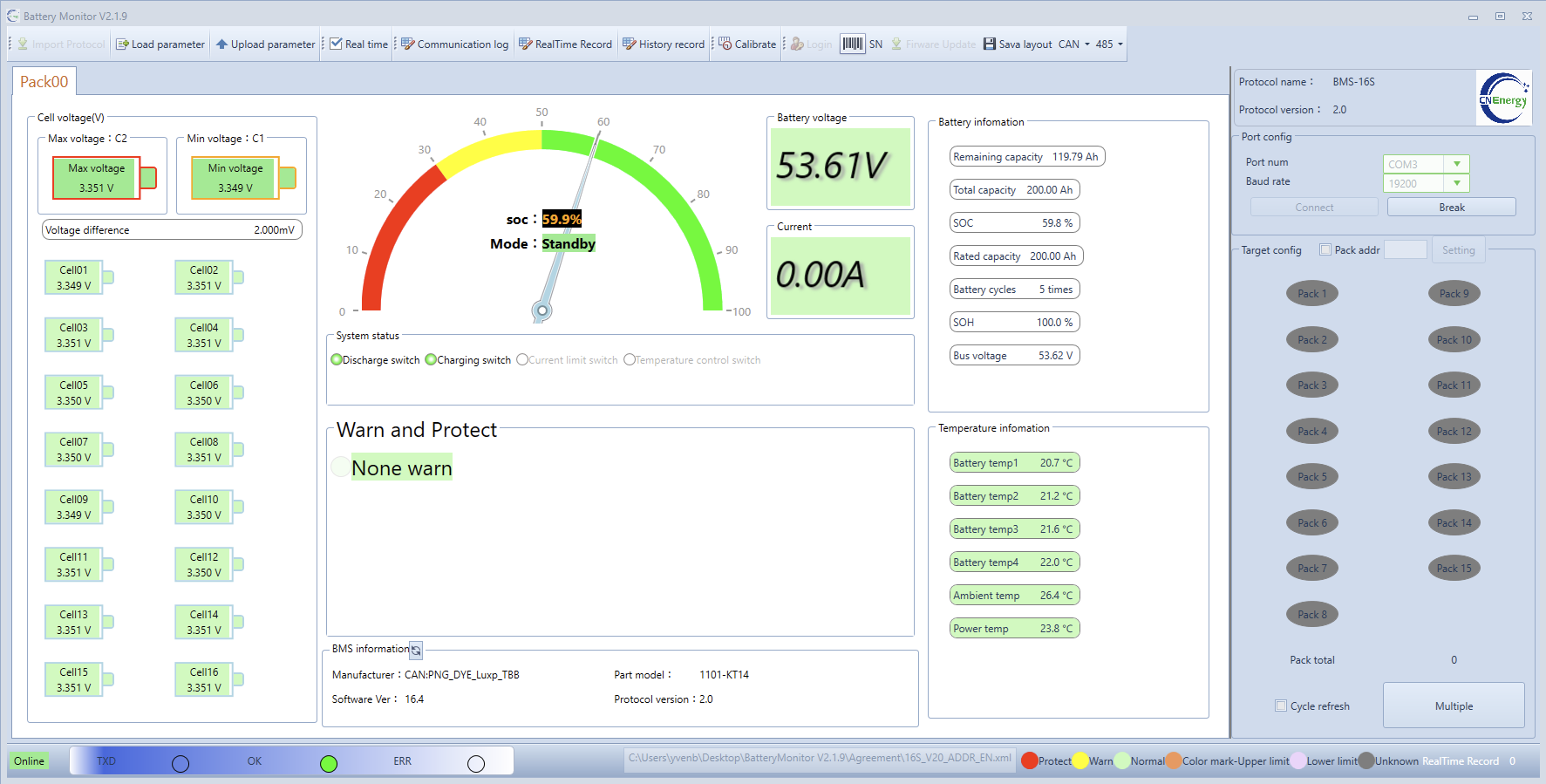

Ich kann lediglich 16 Zellen via Battery Monitor 2.1.9 anzeigen lassen. Der Akku soll aber 32 Zellen haben. Wie kann das sein?

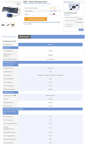

Wie kann das BMS (CN Energy EMU-1101) alle 32 Zellen balancen, wenn er kein Zugriff auf einzelne Zellen hat?
Welchen Sinn/Unsinn macht es, statt 16x 200Ah Zellen 2x 16 100Ah Zellen zu nehmen?
Welche Vor oder Nachteile hat diese Anordnung in Verbindung mit dem BMS?
