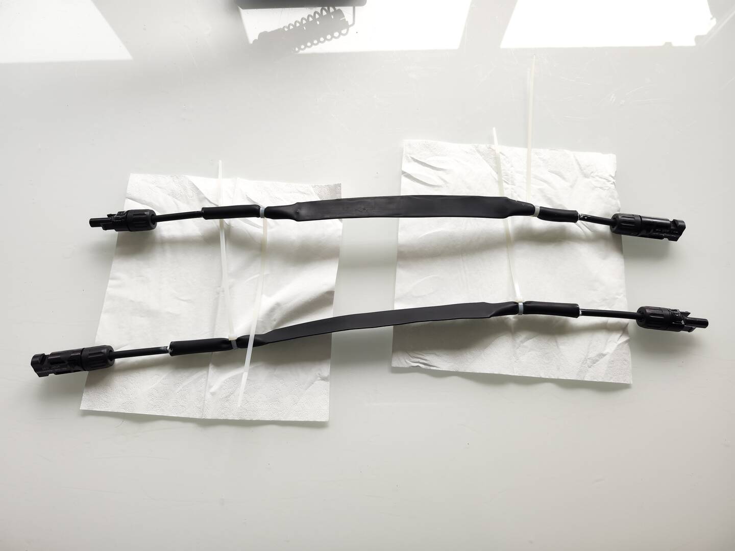

habe mir eine Fensterdurchführung selber gebaut, aber noch nicht benutzt. Wollte erstmal eure Meinung dazu hören. Hab online ein paar Varianten davon gefunden, wie z.B. diese hier.
Dachte kann ich mir ja mal versuchen selber zu basteln. Hab mir ein Kupferblech mit 0,4 mm dicke bestellt und 2 Steifen mit je 20 mm abgeschnitten. Sollte je ca. 8 qmm ergeben. An den Enden habe ich dann 6 qmm Solarkabel angelötet. Schrumpfschlauch drüber und die Enden mit Silikon aufgefüllt. Mit meinem sehr günstigen Multimeter habe ich auf dem kurzen Stück 1,3 Ohm gemessen. Finde ich ganz schön viel oder wie seht ihr das?
Sollte ich lieber flache Litze direkt crimpen?
P=R*I^2 also bei 10A sind das 1,3 Ohm *(10A)^2 also 130W und das ist schon extrem viel
Miß mal, wie viel Anteil deine Meßstrippen an den 1,3 Ohm haben. Oder Lötfehler oder schlecht gecrimpt. Ich hab sowas mal aus den Kupferstreifen gemacht, die man in den Übettragern von PC-Netzteil findet, und drumrum die Kaptonklebe auch aus dem Übertrager. Da wurde nix warm.
Bei 1,3 Ohm hast du gravierend was falsch gemacht bzw. falsch gemessen. Am Kupferblech kann es jedenfalls nicht liegen, das ist niederohmig genug, da bist du bei 0,4 mOhm.
wollte gerade sagen da bis du trotzdem noch bei 40W aber ich hab mich verlesen und das ist MilliOhm also durch 1000 also 0,04W, damit kannst du nicht mal ne Ameise erwärmen

mein Beitrag ist ja schon nen Jahr alt, hatte sich damals alles geklärt......Selbst wenn ich nur das Messgerät messe, komme ich auf diesen Wert. Liegt also am Messgerät......
Anlage läuft nun auch schon so ein Jahr, warm wird da nix. Kann sich also jeder Hobbybastler ran trauen oder für teuer Geld die fertigen kaufen. :wink:
