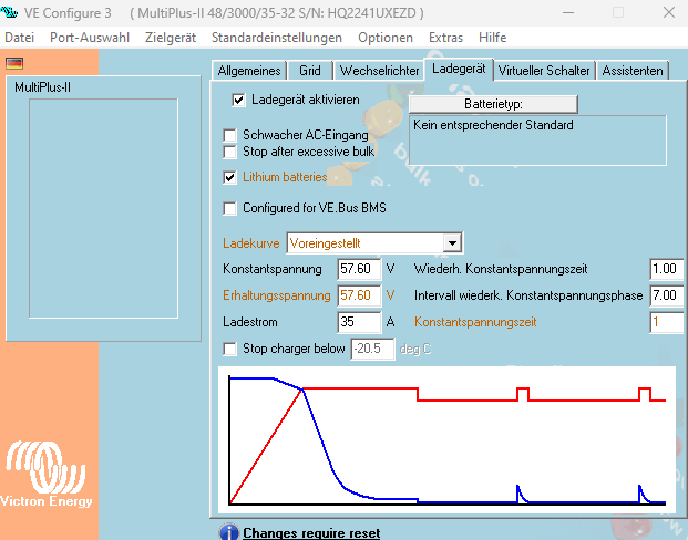

alles ist verkabelt und ich bin kurz davor endlich fertig zu werden. Was mir noch fehlt sind die richtigen Parameter für den MultiPlus in Verbindung mit dem Felicity Akku.
Lt. Anleitung habe ich folgende Werte:
Max. Charging Voltage: 57,6V
Floating Charing Voltage: 57,6V
Cut-Off Voltage: 48V
In VE-Configure sieht das so aus:
Sind die Daten so korrekt? Wo stelle ich denn ein, wie tief sich die Batterie entladen soll? Da wollte ich auf 25-30% Restkapazität gehen.
Muss ich da sonst noch irgendwas besonderes einstellen?
Danke für Eure Hilfe...

Ich würde mal 56 Volt als Ladeschlussspannung probieren das "sollte" vollkommen ausreichen, es kommt aber auch darauf an auf welche Zellenspannung der Balancer-Start im BMS eingestellt ist und ob du das evt. sogar selbst anpassen kannst. Als Erhaltungsspannung könntest du 53,6V einstellen und dann das ganze erstmal laufen lassen, beobachten und testen...
Kommt ganz auf dein System an... unter Virtueller Schalter gibt es einige Optionen.
Dazu brauchst du auf jeden Fall einen genauen und guten Shunt.
Du solltest dich auf jeden Fall besser einlesen, in den Victron Handbüchern steht schon vieles beschrieben. Die Informationen zu deiner Anlage sind sehr sehr dürftig und alles zu erklären würde den Rahmen sprengen.
