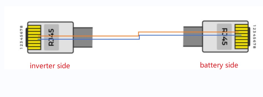

Moin! Für alle Felicity Leidensgenossen da draußen, ich habe Felicity Support kontaktiert:
Our battery also can use CAN protocol to communicate with deye inverter. Did you try to use CAN protocol?
CAN protocol is use 00mode.
But you need change another communication cable.
Battery side pin3,4 to inverter side pin4,5.
Bei mir klappt es mit Deye 12k, Pylon protocol.
Hast du das Kabel beim deye in der "BMS" rj45 Buchse und beim Akku jetzt in der "CAN" rj45 Buchse?

Laut dem Datenblatt gibt es Pin 3 CANL-PCS, Pin 4 CANH-PCS, Pin 7 CANL, Pin8 CANH. An welchen muss ich dran, denn laut der oberen Anleitung wäre das "Battery Side" Pin 3 und Pin4.
Das wären die PCS-Anschlüsse. Deye dann Pin4 CAN-H und Pin5 CAN-L. Ist dem so? Und dann muss Lithium eingestellt werden und als Mode 00. Im Deye am LCD?

Bei meinem Akku mit 15 kWh (LUX-Y-48300LG01) hat das Kabel des TE auf Anhieb funktioniert.
Ein Kabel, das von4/5 auf 7/8 (statt 3/4) verbindet, hat nicht funktioniert.
