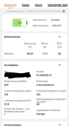

Hallo, ich betreibe oben genannten Speicher an meiner PV Anlage. Wird von einem EASun IGrid SV IV5.6KW geladen. Keine Verbindung per RS485/CAN Kabel zum Akku…
Jetzt zu meinem Problem… Wie kann der Speicher bei 46.07V bei 63% SOC sein wenn die Entladungsspannungsgrenze laut Speicher bei 48V liegt?? Und ich kann noch weiter entladen :flushed_face: , werde es aber jetzt mal unterbrechen. Kann ich den Speicher irgendwie kalibrieren? Na ja dafür müsste er sich ja erstmal abschalten, was er aber nicht macht. Ich habe auch schon den Speicher ausgeschaltet und neu gestartet… keine Änderung.
Wäre schön wenn mir jemand weiterhelfen könnte..

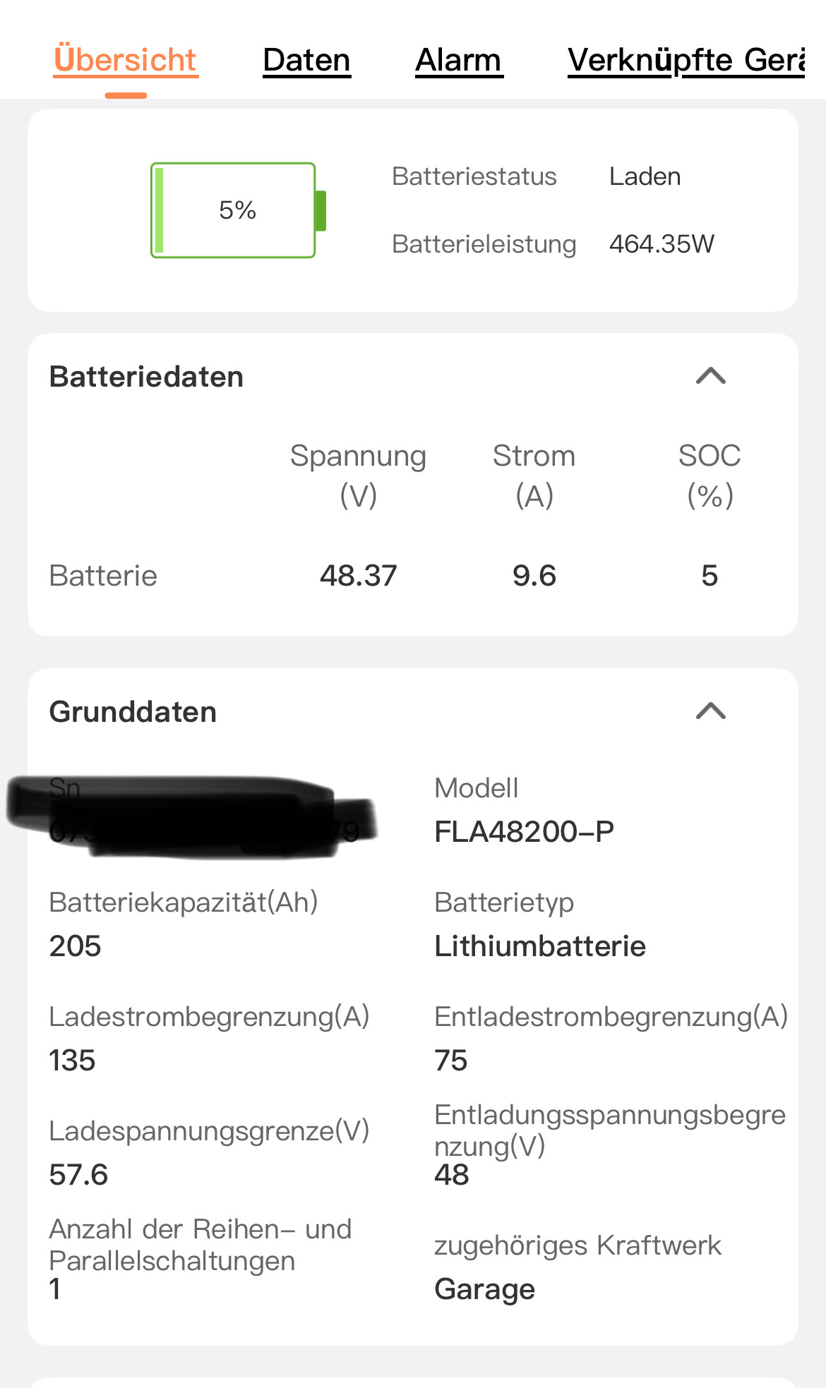

Was jetzt noch mal sehr seltsam ist. Den Wechselrichter hab ich mal so eingestellt das er laden soll , aus dem Netz… und was ist das jetzt??? Springt der SOC auf 5% :flushed_face:
Hat jemand von Euch vielleicht mal was ähnliches beobachtet? Ich werde den Speicher mal auf 100% laden und dann mal sehen was passiert. Nur doof der er nicht von alleine abschaltet.
Hi, ich habe den gleichen Speicher im Einsatz und habe auch einen komplett falschen SoC im Vergleich zur Ladung. Bei mir ist der SoC plötzlich von 20% auf 0% gesunken obwohl noch fast 49V anlagen. Ich lade jetzt auch erstmal und bei 53,2V zeigt das Batterie BMS 23% SoC an sollte bei der Spannung eher etwas in Richtung 80% sein.
Hat Dein Versuch den Speicher komplett zu laden irgendwie zu einem kalibrierten SoC geführt?
Ich habe bei Felicity eine Supportanfrage aufgemacht. Ich bin gespannt wie der Service so ist.
