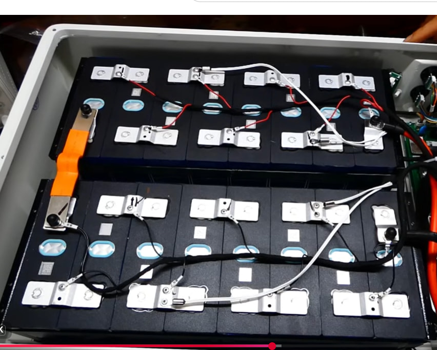

Mein Akku Felicity LPBA48100-OL wird seit gestern nicht mehr geladen. Wechselrichter ist ein Felicity IVGM 4648-LS. Der Akku wurde in der App mit SOC 0% angezeigt. ich habe ihn jetzt vollständig vom System getrennt. Bei Messung an der Batterie wird eine Spannung von 41 Volt angezeigt. Wie kann ich die Batterie wieder aktivieren oder war es das? Evtl. über Änderung der Batterieinstellungen in der App? Vielen Dank für Hilfe.
Zuerst prüfen wie die einzelnen Spannungen der Zellen sind. Wo liegen wir denn?

Der Wechselrichter wurde auf Backup Modus geschaltet. Daraufhin wurde der Akku vollständig aus dem Netz geladen. Warum es zu dieser tiefen Entladung kam, ist nach wie vor unklar.
