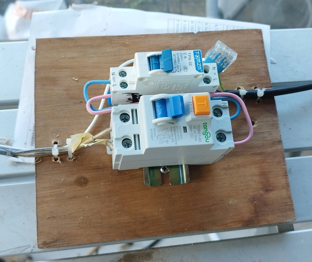

Mein hoymiles600 ist auf der anderen seite vom garten. Etwa 10m kabel eingebuddelt und per wago klemmen mit dem hoymiles verbunden. Darüber eine pet flasche als regenschutz. also hochunprofessionell. Abgesichert mit 3A sicherungsautomat im haus.
Nun habe ich gedacht "ist zu gefährlich" und hab zwei FehlstromSchutzschalter bestellt. Tongou TORE1-63. Zweipol 6A 10ma und 6A 30ma.

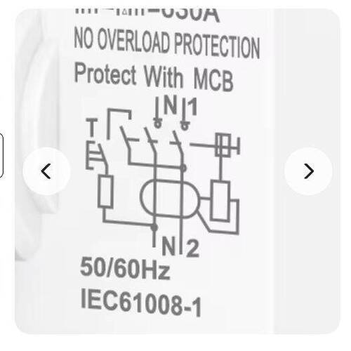

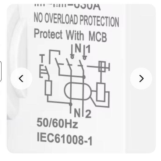

Da steht drauf "no overload protection". Warum gibts denn die in verschiedenen A stärken? Muss ich wirklich noch eine 6A sicherung in serie haben? Ich versteh das nicht.

Du hast dir offensichtlich reine Fehlerstromschutzschalter (RCCB) zugelegt. Auf denen ist nur ihre maximale Belastbarkeit angegeben und sie benötigen eine entsprechend ihrer Stromangabe geeignete Vorsicherung. Wenn sie zusätzlich die Funktion des Leitungsschutzschalters beinhalten sollen, dann benötigst du FiLS-Schalter (RCBO). Dies nur als Randinformation.
Die vorhandene Sicherung im Haus kannst du ja "einfach" gegen eine 6A austauschen, sofern es der verwenderte Leitungsquerschnitt dies zulässt. Dann können beide Chinakracher verwendet werden.

@surolac Hmm, nee. Du hast doch geschrieben, dass du im Haus mit 3A abgesichert hast, aber zwei Hoymiles kommen sollen. Das wären dann in der Spitze 5,2A - damit ist doch die Absicherung im Haus mit 3A eh zu niedrig. Also bleibt es doch eher beim Tausch der Sicherung im Haus auf 6A und die jetzigen RCCBs können verwendet werden.
Genau. 3A auf 6A tauschen und einen RCCB :slight_smile:
@surolac Jup, genau so {green}:cool:
Gemacht.
Haussicherung 16A, hoymiles sicherung 6A und fehlerstrom 10ma.
