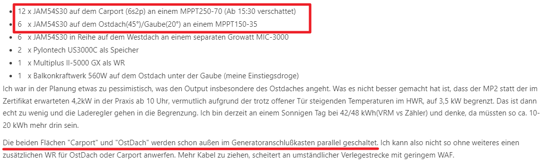

seit dem 12.4. läuft bei mir Victron Anlage mit folgenden Komponenten:
  • 12 x JAM54S30 auf dem Carport (6s2p) an einem MPPT250-70 (Ab 15:30 verschattet)
  • 6 x JAM54S30 auf dem Ostdach(45°)/Gaube(20°) an einem MPPT150-35
  • 6 x JAM54S30 in Reihe auf dem Westdach an einem separaten Growatt MIC-3000
  • 2 x Pylontech US3000C als Speicher
  • 1 x Multiplus II-5000 GX als WR
  • 1 x Balkonkraftwerk 560W auf dem Ostdach unter der Gaube (meine Einstiegsdroge)
Ich war in der Planung etwas zu pessimistisch, was den Output insbesondere des Ostdaches angeht. Was es nicht besser gemacht hat ist, dass der MP2 statt der im Zertifikat erwarteten 4,2kW in der Praxis ab 10 Uhr, vermutlich aufgrund der trotz offener Tür steigenden Temperaturen im HWR, auf 3,5 kW begrenzt. Das ist dann echt zu wenig und die Laderegler gehen in die Begrenzung. Ich bin derzeit an einem Sonnigen Tag bei 42/48 kWh(VRM vs Zähler) und denke, da müssten so ca. 10-20 kWh mehr drin sein.
Die beiden Flächen "Carport" und "OstDach" werden schon außen im Generatoranschlußkasten parallel geschaltet. Ich kann also nicht so ohne weiteres einen zusätzlichen WR für OstDach oder Carport anwerfen. Mehr Kabel zu ziehen, scheitert an umständlicher Verlegestrecke mit geringem WAF.
Ich überlege daher noch einmal etwas Geld in die Hand zu nehmen, um die Anlage rund zu ziehen. Folgende Optionen geistern mir in meinem Kopf rum:
  • Der Growatt WR hat noch ordentlich Luft in der Leistung. In der Praxis sehe ich meist 1,8 von 3 kW. Eine Idee wäre, insgesamt 12 Panels vom gesamten Dach mit Tigo-Optimierern auszustatten und in Reihe zu schalten. Da sich die Leistung zusätzlich durch die Ausrichtung auf Vormittags und Nachmittags verteilt, würde die Leistung ausreichen. Könnte das so funktionieren? Müssen es 12 Optimierer sein, oder könnte man auch nur einen String (Ost) ausstatten und Parallel schalten? (Nachteil wäre generell einiges an Kletterarbeit auf dem Dach)
  • Einen zusätzlichen WR anschaffen, der entweder OstDach oder Carport übernimmt. Er müsste allerdings einen Eingang für 2 Strings parallel haben, aufgrund der bereits verlegten Kabel. Gibt es in der Leistungsklasse einen WR, der 2 Strings Parallel verarbeiten kann? (Nachteil: Ich müsste erneut meinen Elektriker bitten, einen WR nachzumelden. Das dürfte vermutlich nur gegen zusätzlichen Münzeinwurf geschehen)
  • "Die Große Hafenrundfahrt" - Einen zweiten MP2-5000 installieren, incl. weiteren LYNX und allem was dazu gehört. der Growatt käme dann raus. Da der kleine MP2-3000 sich (angeblich) nicht mit dem 5000er kombinieren lässt, dürften das nochmal vermutlich deutlich über 2k€ an Material werden. Und auch hier müsste ich eine Änderung des WR an den Netzbetreiber melden.
  • Einfach ein bisschen weiter ärgern, und alles so lassen wie es ist. Die Kosten reinzuholen könnte schwer werden.
Was meint ihr?
Florian

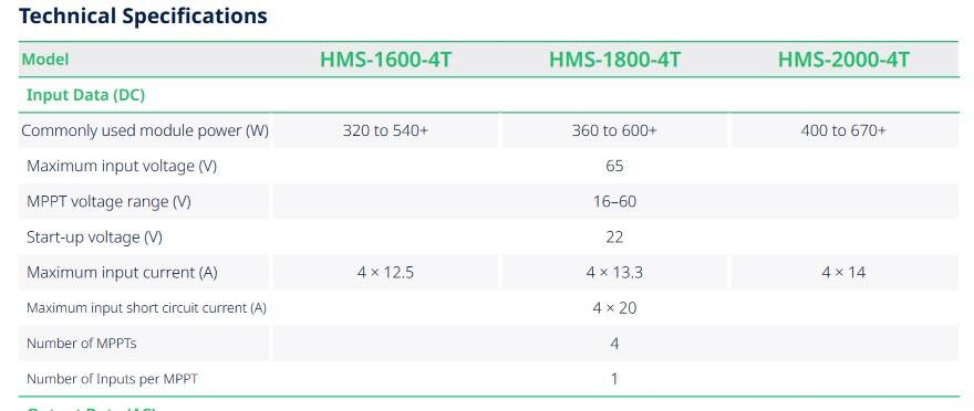

-die 12 Module auf dem Carport passen zur Victron 1.0 Regel, also an AC Wechselrichter. Growatt 3000 8 Module plus einen Hoymiles HMS 1800-4T (wobei es etwas doof ist, das das 108 Halbzeller sind)

Bau den 250er MPPT ab und hänge die Module an Hoymiles Microwechselrichter 3 Stück von https://www.shinetech-power.de/produkt/hoymiles-hms-1600/
Und dann läuft die Anlage rund.
Der Multi wird eher nicht wegen der temperatur abregeln, sondern weil du über die Schieflastgrenze kommst. Du hast den Multi und den Growat auf der gleichen Phase?
die HMS-1600 bis 2000 gibts auch schon deutlich unter 300 EUR
aber bei shinetech ist der räudige betteri BC05 Knoten tatsächlich bezahlbar :slight_smile:

@freydach hast du deine Konfiguration durch den <a href=" Link entfernt ">MPPT Calculator - Victron Energy kontrolliert, ob das alles OK ist?
@freydach noch eine Frage, ist das nicht ein Widerspruch?
