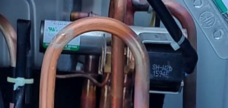

Hier mal ein Bild des Inneren. Erste mal das ich sowas sehe aber ich denke es ist ein elektrisches expansions ventil ?
Normal besteht ein QC-Set aus den QC-Leitungen und aus 4 Adaptern. 2 davon kommen an das Innengerät und 2 an das Außengerät. Wenn die verschraubt sind, kann man die QC-Leitungen daran anschrauben. Wenn es richtig läuft, müssen die Adapter am Innengerät schon angeschraubt sein, sonst kann der Hersteller/Lieferant die Inneneinheit nicht evakuieren.
Weiterhin muss es kurz zischen, wenn man die QC-Leitungen dann verschraubt.
Es gibt 2 Ventile, die elektrisch versorgt werden: Einmal das Expansionsventil, wo nur eine Leitung rein und rausgehen sollte. Und das 4-Wege-Ventil, wo insgesamt 4 Rohre dran gehen.
Auf deinem Bild ist das für mich nicht erkennbar, was es ist.

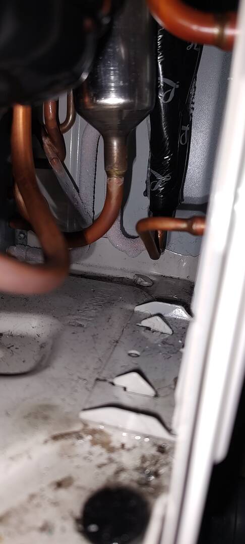

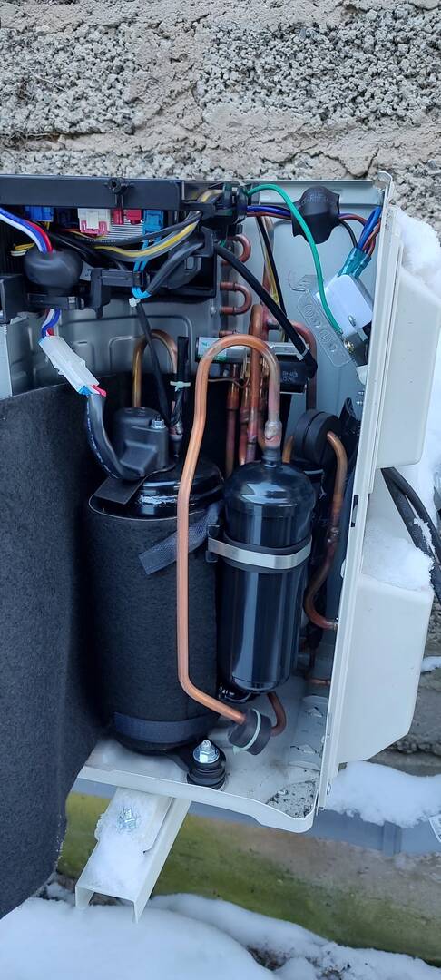

Aktueller Stand ist, sie wurde kurz warm nach dem ich sie aufgeschraubt habe, inkl Rücklauf der leicht Warm wurde. Nach dem Zusammenbau wurde sie nicht mehr warm. Der Rücklauf (siehe bild) bildet auf jeden fall Eis. Habe mal einen Fön drangehalten und das Eis schmilzt nicht, sobald ich sie ausschalte schmilzt es sofort. Der Zulauf wird richtig heiß, so das man ihn nicht anfassen kann. Rücklauf bleibt kalt.
