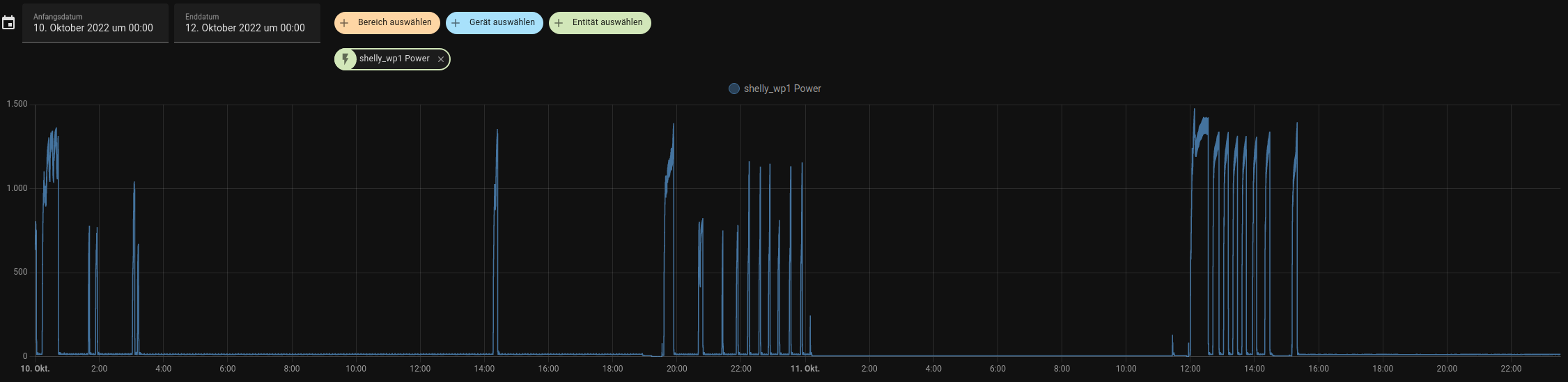

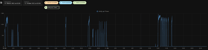

Normalerweise taktet sie dann aber fröhlich dank Problem (2), das sieht dann so aus:
Beim 12K BTU Innengerät sieht es genauso aus (~1500W) und beide IG zusammen lasten das Gerät einfach durchgängig mit >2kW aus.

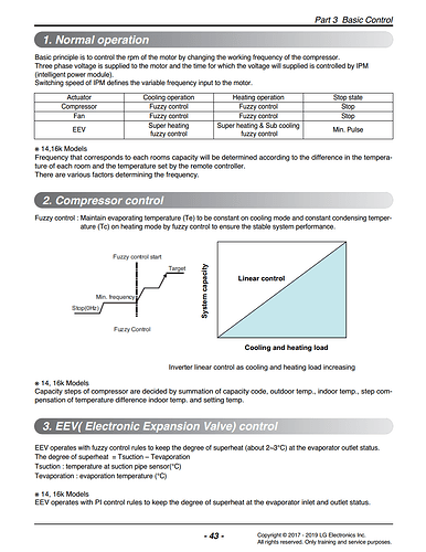

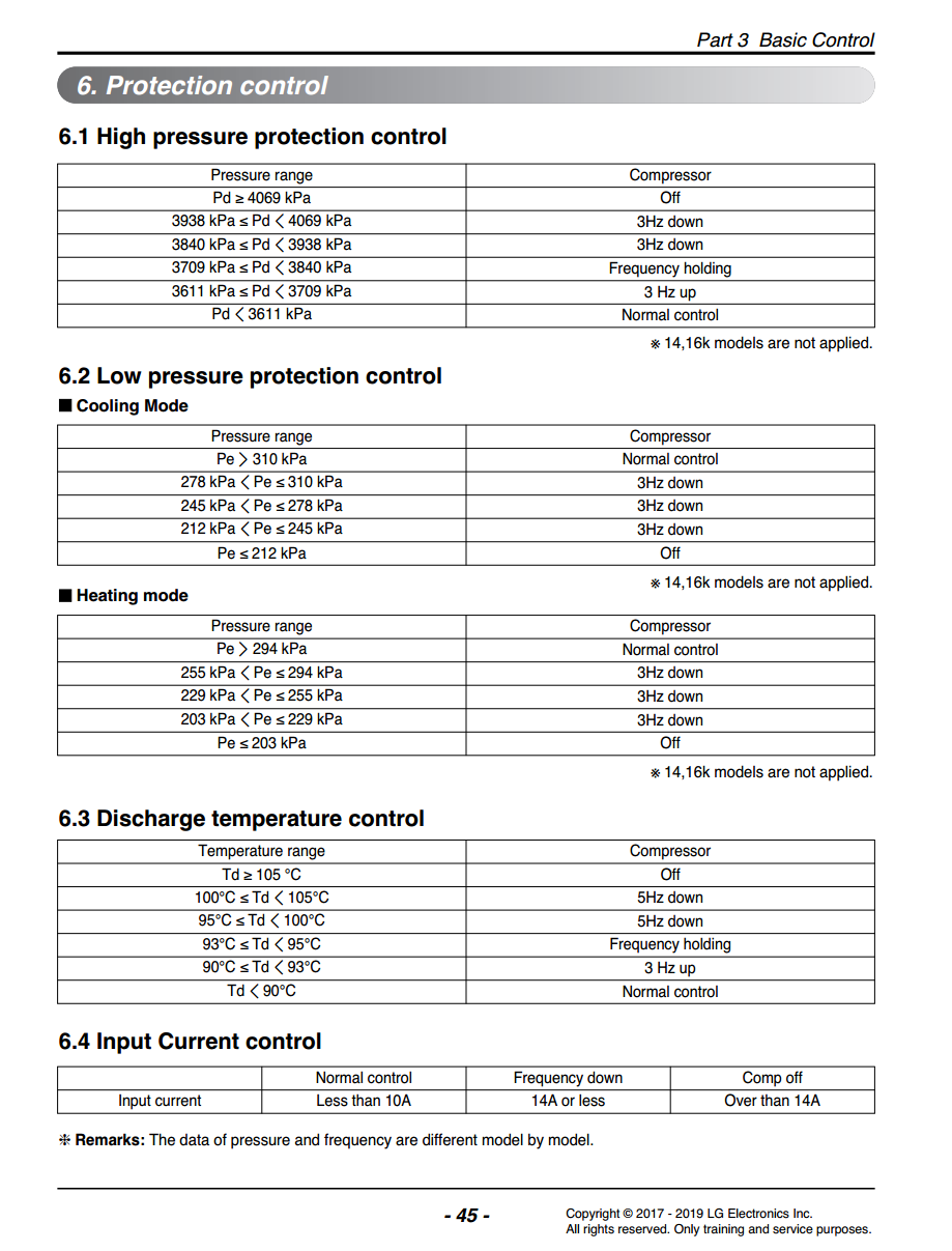

Wie funktioniert eine Klimaanlage?
Meinem Verständnis nach gibt es 2 mehr oder weniger unabhängige Regelkreise:
1.) Das AG regelt seinen inneren Kältekreislauf auf eine Zieltemperatur hin (Temperatur am Kondensator wird durch Kompressorleistung stabil gehalten).
2.) Die Leistung für das IG wird vom jeweiligen EEV im AG gesteuert.

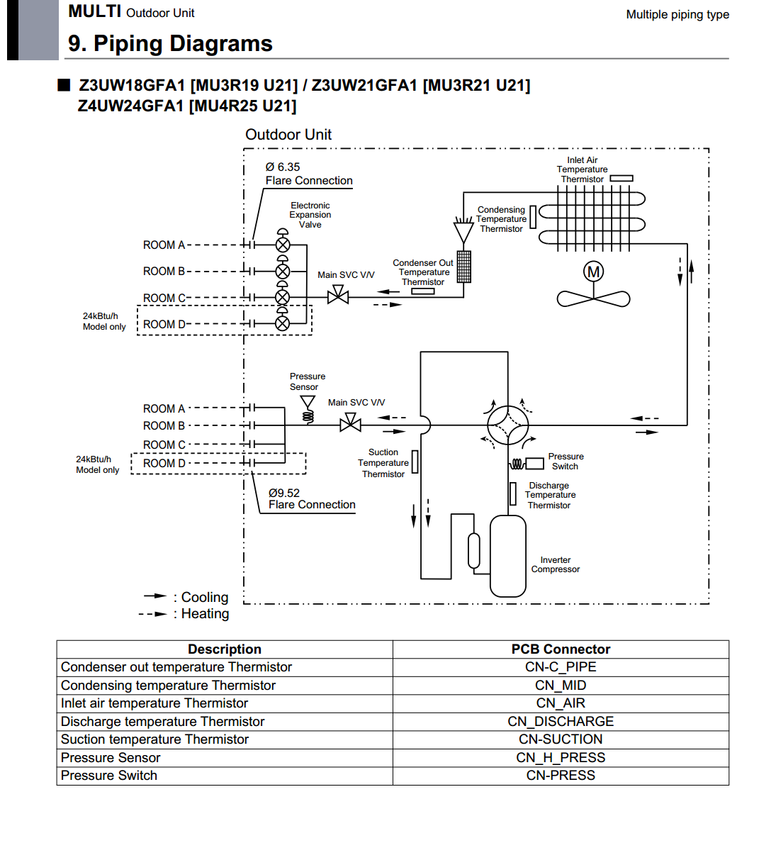

Die Steuerung sieht so aus:

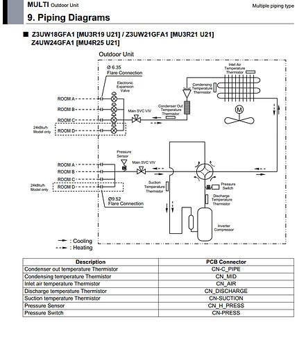

Hier das Kältekreisdiagramm:
Und hier die Fuzzylogik / Regelwerte für die Ansteuerung (ich habe ein 18k Modell):
