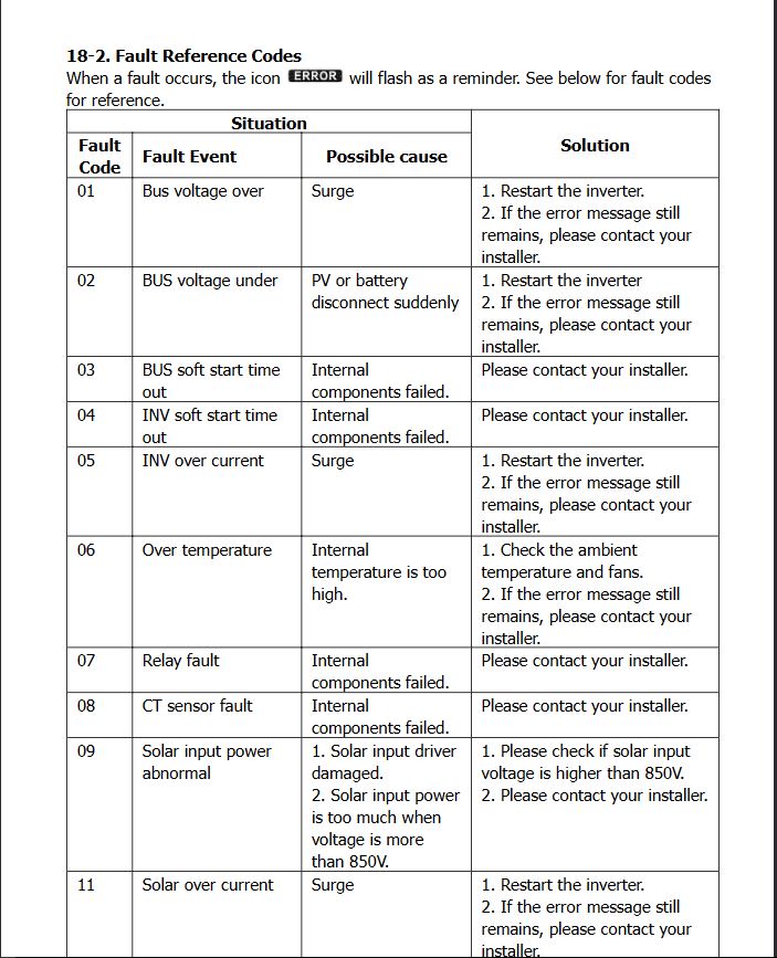

Hey Leute mein Bekannter hat folgendes Problem. Nach einem Stromausfall hat der Wechselrichter gepiept und zeigt error Fehler 04 und 02. Weiterhin wenn ich die esc Taste drücke geht er aus und der Lüfter läuft volle Stufe an bis ich aufhöre den ESC Taste zu drücken.
Denkt ihr das der Wechselrichter defekt ist.
Achso ist ein Infinity welcher baugleich mit den mpi10k ist von Mppsolar.
Gruß Tino
Hier ein Auszug aus der Anleitung des MPI 10K:
