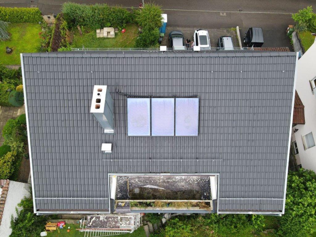

ich bin schon seit Längerem Zuschauer des YT-Kanals und habe mich jetzt - wo das Thema DIY PV-Anlage bei uns sehr konkret wird - auch hier im Forum angemeldet. Ich habe bereits zu PV allgemein, Panels, WR etc recherchiert, aber auf ein paar Fragen konnte ich bisher keine (oder keine erschöpfende) Antwort finden bzw. würde ich mich einfach über mehr Meinungen zwecks eigener Meinungsfindung freuen. Ich hoffe insofern vllt. hier (ein paar der) Antworten zu erhalten, so dass ich die Komponenten baldmöglichst bestellen kann. Schon vorab vielen Dank für eure Hilfe!
Eckdaten unseres Projektes:
- Zweifamilienhaus auf drei Stockwerken
- Ziel sind 25kWp da darüber anscheinend auch zukünftig die 70% Regelung gilt (30kWp wird wohl die neue Grenze bzgl. Steuern sein bzw. bei uns aufgrund Mehrfamilienhaus vllt. sogar 100kWp?!)
- liebäugle mit Glas-Glas Modulen aufgrund längerer Haltbarkeit
- bei Wechselrichter habe ich mich schon ein bisschen auf SMA inkl. Energie Monitor eingeschossen, da liest man viel gutes und anscheinend sind die auch gut in z.B. HomeAssistant zu integrieren
- Zwei Dachflächen
- eine Südost (30 Grad Neigung, -20 Azimut)
- eine Nordwest (51 Grad Neigung, 110 Azimut)
- Dachbreite 13m, Dachhöhe 8m (Südost) und 7,5m (Nordwest)
- auf Nordwestdach so gut wie keine Verschattung durch Kamine, Toshirohre o.ä.
- auf Südostdach ein relativ großer Kamin mit vier Zügen, sonst keine Verschattungen
- Traufhöhe in fast allen Bereichen 7m
- Ziegelgedecktes Dach (Betonziegel), komplett neu gedeckt 2020
- kein Speicher (vllt. später DIY), aber "volle Hütte", d.h. nach meiner ersten, groben Belegung sollten das (je nach Modulgröße) ca. 40 (Südostdach) + 32 (Nordwestdach) = 72 Module sein.
- alter Abluftkamin (die kleine silberne Box unterhalb des großen Kamins) der direkt vom Südostdach runter bis in den Elektroraum geht. Elektrik kam 2020 komplett neu inkl. Zählerschrank. PV Zählerplatz schon vorbereitet.
- Über einen Bekannten werde ich die Komponenten sehr wahrscheinlich beim Großhändler bestellen können.
Nun zu meinen Fragen:
  • Ist Belegung des Nordwestdachs sinnvoll? Meine Motivation ist zum einen die Klimakrise/Beitrag zur Energiewende und #jederQuadratmeterPVzaehlt. Vor allem hoffe ich damit aber im Winter zusammen genug Strom für das Haus, d.h. auch für die geplante Wärmepumpe und ggf. Klimageräte, zu haben und wenig dazukaufen zu müssen (Autarkie). E-Auto ist auch geplant, es ist wie gesagt ein 2-Familienhaus, d.h. der Verbrauch ist und wird eher wachsen zukünftig.
  • Lohnt es sich in die (teureren aber offensichtlich robusteren) Glas-Glas Module zu investieren, wenn es das Budget hergibt?
  • Wie würdet ihr die Anlage verkabeln? Ich habe bisher an zwei Strings - einer pro Dachseite - gedacht. Sind mehr Strings sinnvoll, wenn Verkabelungsaufwand sekundär (DIY!) - z.B. für die Panels um den Kamin oder auch einfach um weniger Module pro String zu haben (aktuell wären es wie gesagt 40 bzw. 32)?
  • Ich habe aktuell an einen 3-phasigen SMA Sunny Tripower STP 25000TL-30 gedacht - oder ist es sinnvoller mehrere kleine (z.B. einen pro Phase) zu verbauen? Und lieber direkt Hybrid-WR wegen später E-Auto (DC Einspeisung) und evtl. Speicher?
  • Wenn ihr Empfehlungen bzgl. anderer WR und Modulen habt, natürlich sehr gerne. Bei Modulen ist mein Eindruck, dass man momentan eh nicht wählerisch sein kann bzw. es von der Qualität her keinen großen Unterschied macht welches Modul, wenn man sich in einer bestimmten Preisklasse bewegt.
  • Bezüglich Befestigungssystem habe ich jetzt noch nicht geschaut, aber hatte den Eindruck, dass das weniger kritisch ist bzw. ich einfach das System nehme, das der Großhändler im Angebot hat...?
  • Anbei Bilder von den Dachflächen noch mit der Solarthermie (die kommt dann weg, genauso wie ggf. die Schneefanggitter)
    Ich bin natürlich auch für jegliche andere Tipps dankbar, die ihr evtl. habt bzw. Dinge auf die ich achten sollte.
    Vielen herzlichen Dank im Voraus und viele Grüße! ![60204=9734-nordwest_neu.jpg|1076x634](upload://kqKm1k7fUw5ZBUf2L5LcqJBJ6hj.jpeg)

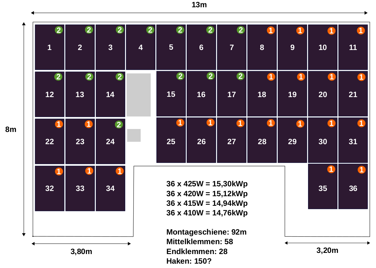

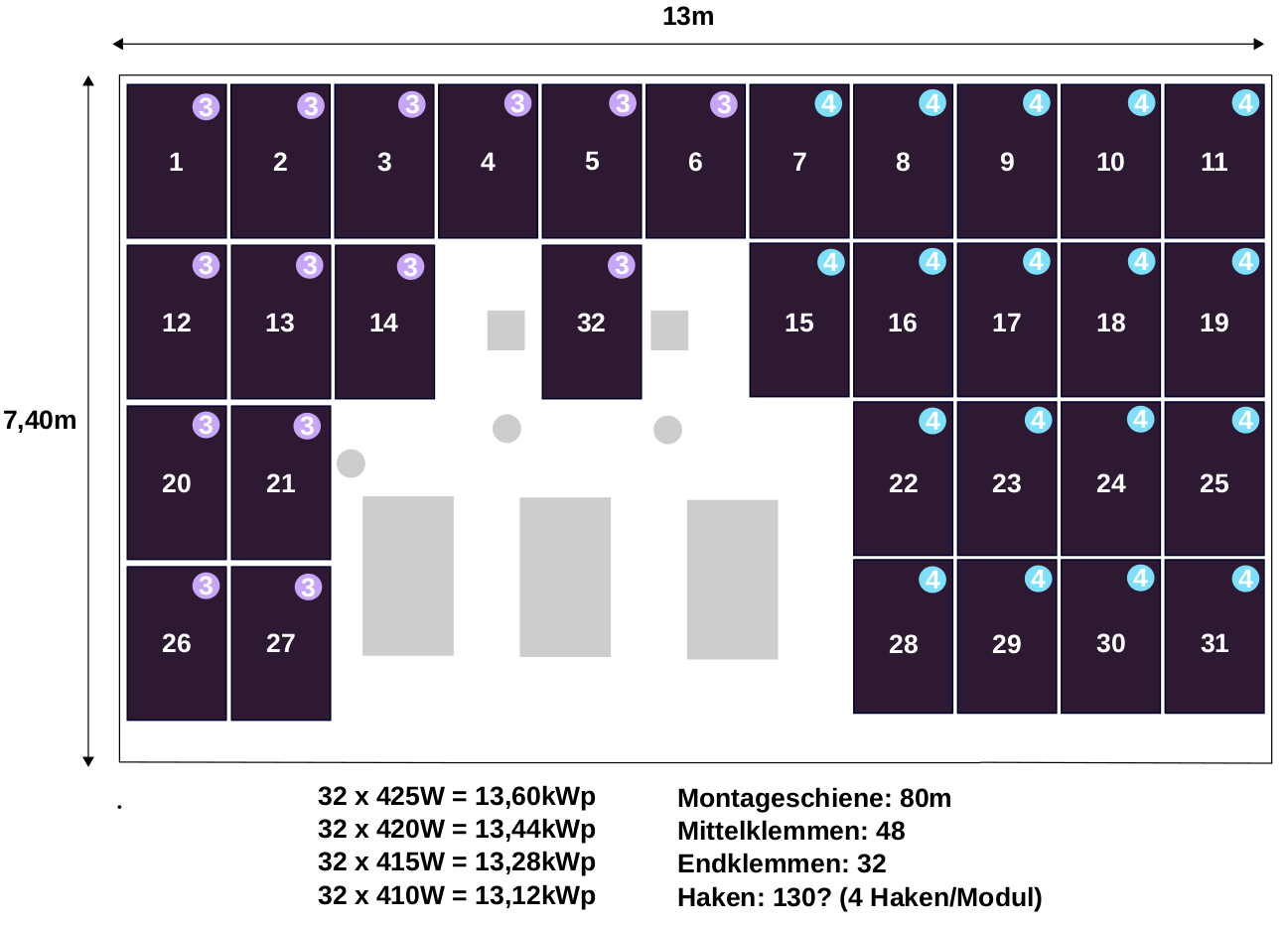

    Alright, ich habe jetzt mal einen maßstabsgerechten Plan gezeichnet und erste Überlegungen bzgl. Strings angestellt.
    Hintergrund: Der Kamin auf der Südostseite ist recht "massiv" und hoch - ich habe eine Drohnenaufnahme vom Winter (ca. Oktober) - da reicht der Schatten knapp 4m zur Seite. Deswegen der relativ große Bereich für String 2 in der Hoffnung, dass Verschattung damit im Winter nur diesen String betrifft. Ich optimiere also insofern (mehr) auf den Winterertrag, um hier noch möglichst viel für Wärmepumpe/Klimageräte rauszuquetschen. Im Sommer steht die Sonne eh sehr hoch bzw. fast senkrecht (30 Grad Dachneigung). Monentane Überlegung ist für beide ein WR der dreiphasig einspeist.
    Nordwestseite: Die grauen Bereich dort sind drei Dachflächenfenster, sowie kleinere Toshirohre und Entlüftungen. Auch aufgrund der Steilheit (51 Grad) mache ich mir hier wenig Sorgen um Verschattung. Zwei Strings insofern nur, damit ich flexibler bin, falls ich einen oder beide Strings später mal in eine Batterie einspeisen möchte. Ich überlege jeden String mit einem separaten (einphasigen) WR zu verbinden. Hälfte der Panels jeweils.
    Meine Fragen wären jetzt:
  • Macht das insgesamt aus eurer Sicht Sinn bzw. habt ihr evtl. noch andere Ideen, wie man das anders/besser machen könnte?
  • Auf der Nordwestseite lieber nur einen WR/einen langen String?
  • (Versuch der) Optimierung auf Winter(-ertrag) sinnvoll?
  • Bereich um den Kamin noch vergrößern - oder in weitere Strings aufteilen?
  • Sind meine Schätzungen bzgl. Montagematerial realistisch/sinnvoll?
  • Wegen WR habe ich noch nicht geschaut, davon ist die Stringaufteilung dann natürlich auch noch abhängig bzw. das muss zusammenpassen. Aber ich wollte zunächst mal ein Gefühl dafür bekommen, ob meine Überlegungen in die richtige Richtung gehen.
    Bei den Modulen habe ich momentan die Trina Vertex S TSM-DE09R.08 mit 425Wp im Blick.
    Vielen Dank!

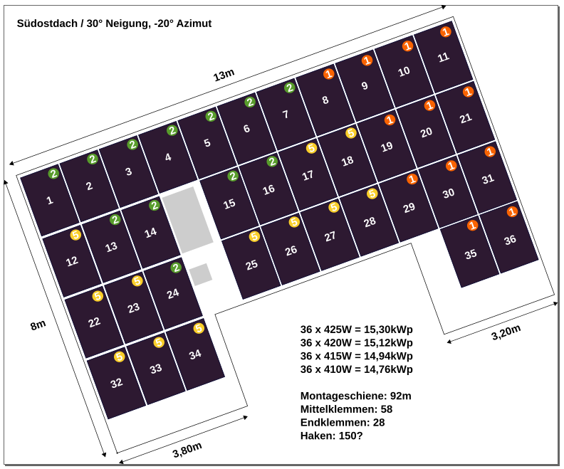

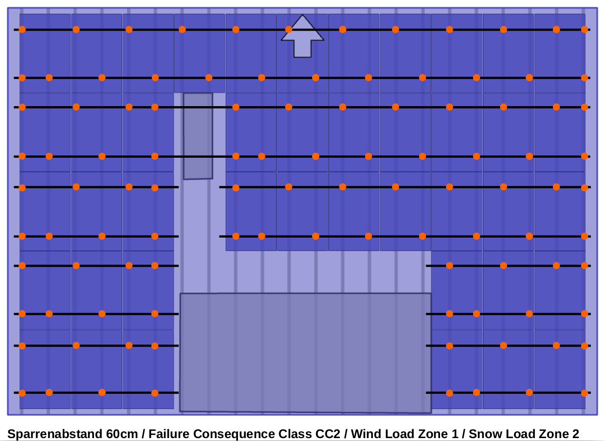

    So, ich habe für das Südostdach nun mal eine Planung bzgl. der Befestigung gemacht. Basis war ein Modulplan inkl. Dachsparren des Online-Tools von K2 Systems. Unterkonstruktion (in schwarz) und Haken (in orange) habe ich darüber gezeichnet.
    Auch beigefügt ist der erste Entwurf der Stringplanung. Der Grund für diese Planung ist, dass der Kamin recht massiv ist (auch hoch). Habe mittels einer Sonnenstands-Simulation versucht, die verschatteten Module (in grün) immer in einem separaten String zu haben.
    Macht das für euch alles so Sinn? Habt ihr irgendwelche Verbesserungsvorschläge? Müssen Haken an jeden Sparren bei der Traufe?
