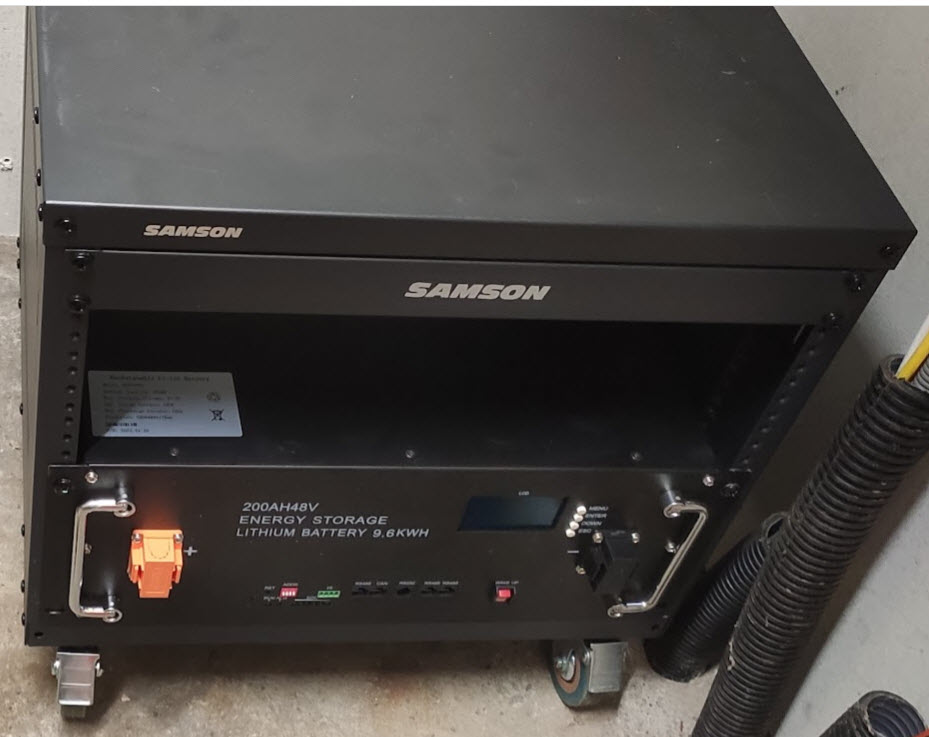

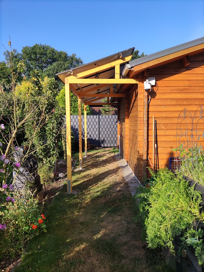

Nachdem eine kleine Lösung "Carport" mit 8x280W Modulen und einem Growatt 2000-S seit 2019 gut funktionierten, wollte ich ein bischen mehr machen und habe noch 5x Trina 400W aufs Gartenhaus platziert. Als Wechselrichter wurde es ein Growatt SPH-3600 (1PH, BL) und eine BR48200 von Basen LifePo4 48V/200Ah (16s) Batterie mit CAN-Bus Schnittstelle. Die Panels und Wechselrichter habe ich bei ESVG geholt. Beides ca. 1000 Eur jedes.
Da ich nicht so viel Handwerk zu bieten habe, wollte ich die selbst-Montage der Akkus mir sparen und mit ca. 2400 EUR DDP/Paypal incl. Pace BMS und LCD Display war das für mich ein guter und risiko-begrenzter Deal.

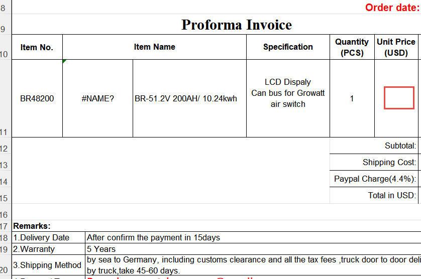

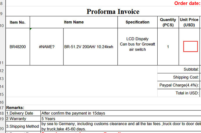

Auf Grund der Videos von Andreas und hier im Forum erschien mir Basen ein brauchbarer Kompromiss zwischen den ganzen Ali-xxx Basar Batterie Händlern (Entschuldigung, aber so sehe ich das) und den überteuerten Produkten in Deutschen Shops (meist mit sehr wenig Know-How).
Basen war sehr freundlich, gedauert hat es wegen dem Corona Shutdown halt sehr lange (April-August). Aber Lieferketten... eine never ending story.

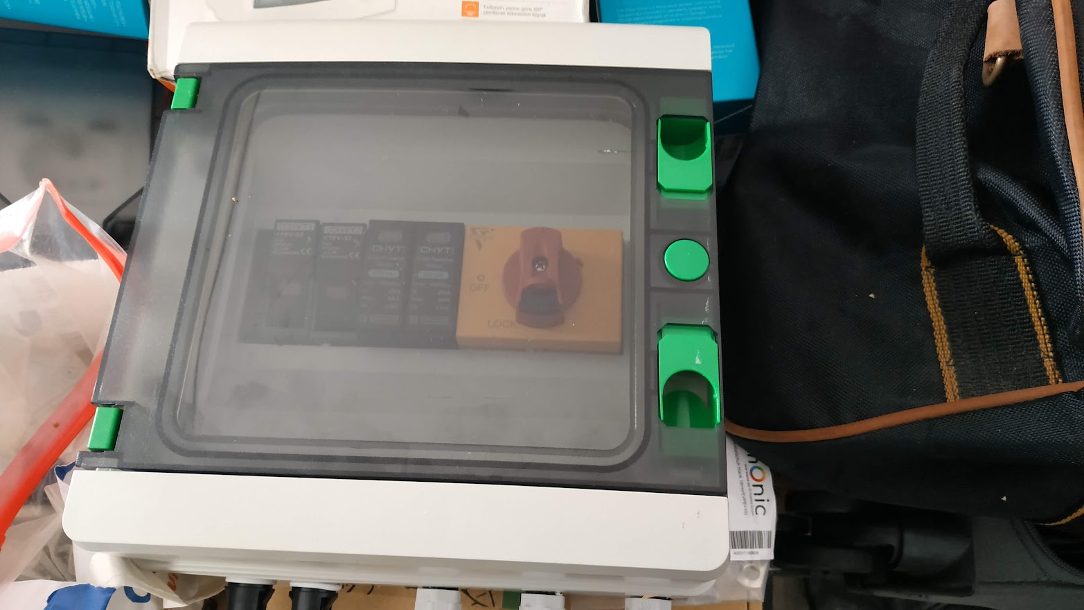

Bis alles da war , noch Anschlusskästen von AliExpress für Sicherungen und Trennschalter geholt, die Panels montieren lassen und den Growatt an die Wand gedübelt. Eine schöne wasserdichte Terasse ist nebenbei auch rausgekommen, und früh bis spät dauernde Sonne drauf. (Bilder im Anhang)
Batterie kam mit dem Schiff von Shanghai nach Polen, von dort mit DHL Freight nach Deutschland. War etwas mühsam, DHL hat sich um 800km "verfahren" und der Akku konnte eine Reise durch Deutschland mit seinen 85KG geniessen. Kam mit 70% SoC heil an. Die Tools von Jakiper Akkus aus USA passen direkt auch für diesen Basen Akku (gleiches PACE BMS) oder die von SOK, man braucht die "SOKTools v2.04", also RS232 dran und im Laptop geprüft. Die Akkus hatten eine max. Abweichung von 0,001V angezeigt, also gute Balance.

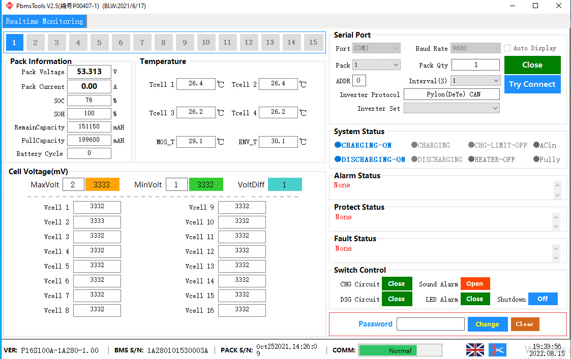

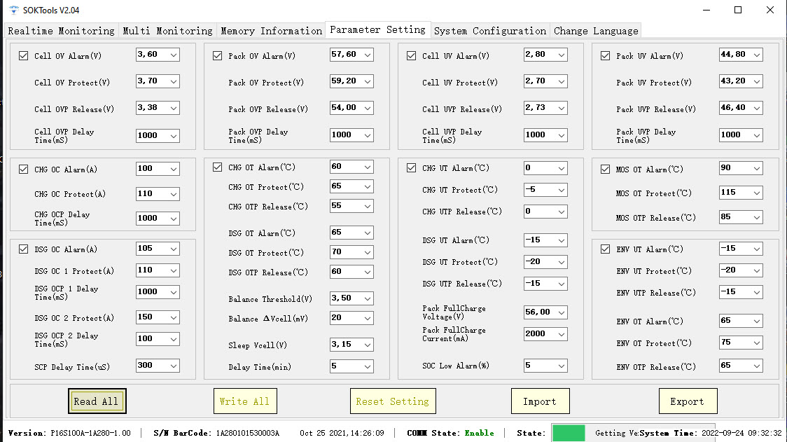

Cool danke für den Input! Kannst du die Max. Charge/Discharge Rate über die Software einstellen?
Hallo YellowGuy,

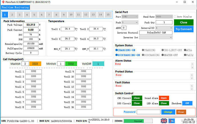

Hier die Einstellparameter aus dem Pace BMS. Geändert habe ich
noch nichts dran, da die Batterie ja 100A kann und der Growatt SPH 3600
nur 60A . Das sollte ein Schongang by design sein...
Bei CHG Limiter ist keine Eingabe vorgesehen, also vielleicht eher nicht.

Ich habe ein sehr ähnliches Setup (SPH4600, 16S100A mit PACE-BMS von BASEN) aber bekomme es nicht hin, dass der Akku mit dem Wechselrichter spricht.
Ich kann das Inverterprotokoll über RS232 im PBMS-Tools auch nicht umstellen, es springt immer wieder auf die vorherige Einstellung zurück.
Ich habe bereits von . auf , Trennzeichen umgestellt und alles mögliche porbiert, ich bekomme nur einen COM-Fehler im Wechselrichter.
Ich hoffe du hast einen eintscheidenden Tip für mich, ich verzweifle schon seit 3 Wochen an dem Ding.
(Zur not wird der BASE dem Wechselrichter als "Blei-Akku" verkauft)
Paul
Hat sich erledigt :smiley:
@Gino du hast mir bereits geholfen, in deinem Bild war der CAN-Port laut Beschriftung der zweite von Links, bei mir ist er nicht beschriftet und alle RJ45-Ports heißen nur "RS485".
Laut meiner Anleitung ist bei mir der CAN-Ports ganz links... naja... dort war er nicht.
:smiley:

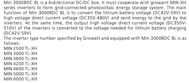

Warum SPH-3600 ? Die MICs können keine Batterie, die MIN3000TL-XH Serie unterstützt zur Zeit m.W. nur Hochvolt Batterien (also von 48V auf 300+ V via DC-DC Wandler umgesetzt) und das Protokoll habe ich im Gegensatz zu den Pylontech CAN Bus noch nirgends gefunden, geschweige denn die (Open-)Hardware dazu. Daher der SPH statt dem MIC/MIN. Der SPH-3600, weil ich die 16A Einspeisung 1Phase nicht überschreiten, und dennoch gerne ein lüfterloses und stabiles Gerät haben wollte, die Notstrom-Option ESP obendrauf. Mit einem Preis < 1000 Euro war der SPH-3600 da eine recht günstige Option, die auch noch lieferbar war.
Vielleicht findet der "MIN3000BDC BL" von Growatt doch irgendwann den Weg zu uns... Auszug aus dem Growatt Install Manual. Träumen darf man ja :slight_smile:
