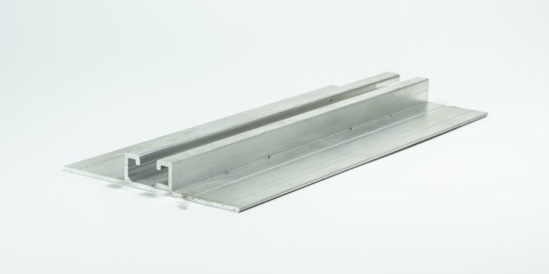

weiß jemand wo man diese Trapezschienen wie Sie z.B. im Kanal "Meine Engergiewende" für die Fassadenmontage verwendet werden bekommt oder was gibt es noch für Ideen. Ich hab eine Fassade aus Gasbetonsteinen und würde das Montagesystem dann halt mit eingeklebten Gewindestangen fixieren aber ich finde diese Bleche die ich ganz paktisch finde nirgends. Gut Schletter mit Stockschrauben ginge auch und dann halt 10mm über der Wand die Halterung für das Profil anbringen aber das Profil direkt an die Wand zu schrauben find ich glatt charmanter.
Für Ideen bin ich offen, möchte gerne noch fix ein paar Wintermodule installieren.
Grüße,
Martin
Meinst du so was?
Nennt sich Trapezschiene
http://www.profiness-shop.de/solarshop1/index2.htm
PV-Montagesystem -> Schienensystem -> Montageschienen -> Trapezblechprofil
Ist zur Montage auf Trapezblech gedacht.
Ah perfekt, weiß der Geier warum ich das nicht in Google gefunden hatte, hatte alles mögliche versucht aber keinen Shop für die Teile gefunden MERCI!
Nö die wollen nicht, brauch nur 12x2m ist denen zu wenig Geschäft nix unter 1000 Euro Bestellwert muss ich weitersuchen
Nimm doch einfache verzinkte c profilschienen
