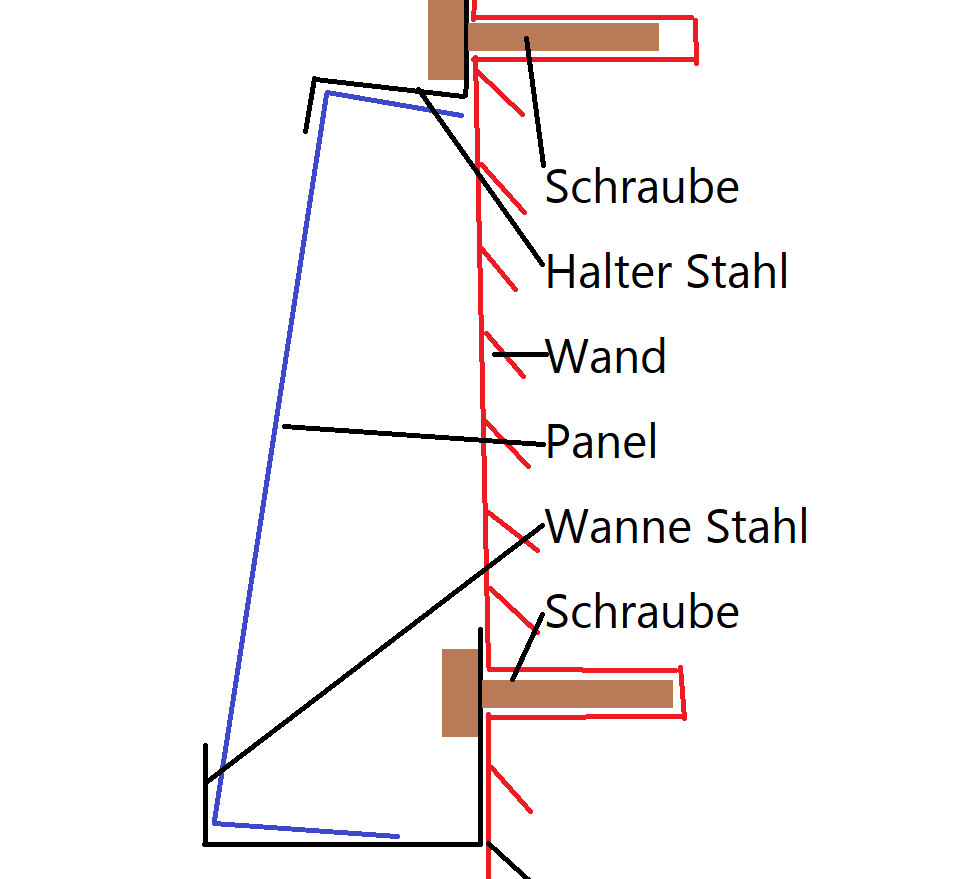

Ich hab meine Halterungen beim Spangler machen lassen bzw. selber gemacht. Blechreste + Abkante + paar Löcher. Für "schöne" Wandbefestigung würde ich das ao machen. Wanne unten Ausladung = Panel + Schraube + bissel Luft. Halter oben: Ausladung Panelstärke und jeweils 10-20mm breit, sodaß man die lösen kann falls nötig

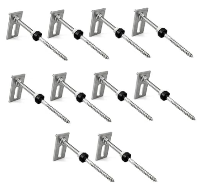

Danke für die Rückmeldung. Wenn ich mir dein Bild anschaue, dann kann ich eigentlich auf die Stockschrauben zurückgreifen.
Da dann jeweil weils eine Schiene drauf und fertig ist der Bums. Vorteil, die Gummidichtung schützt auch direkt vor Wasser.
Eine Schiene mit 4-8 Schrauben sollte locker halten.

cool. Die Stockschrauben mit den Blechstücken reichen sicher, um die Panels vom rauskippen aus der Wanne zu bewahren. Vielleicht auch, um die wanne zu befestigen, aber die schrauben hinterm Panel versteckt schaut vielleicht schöner aus. Jedenfalls bei flacher Montage hast ja fast kein Kipp/Scherkraft, also reichts im Blendmauerwerk eingedübelt. Muss ja "nur" das Gewicht ableiten, Klinker dürfte 60-80mm stark sein?
Ich habe meine Module mit Fischer Thermax Abstandsmontagesystem 12/110 M12 an der gedämmten Fassade befestigt und mir aus Aluwinkel selbst Halterungen gebaut.
Habe bei mir auch die Fischer Thermax benützt, um keine Kältebrücken zu bekommen.
Dazu gibt es Dichtmasse an der Außenwand (bei Dir am Klinker) für die Dübel.
Nur in die Klinker wäre mir zu gefährlich, da Klinkerriemchen nie 6-8cm stark sind.
Und das Gewicht sollte nicht unterschätzt werden.
