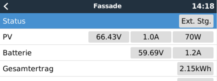

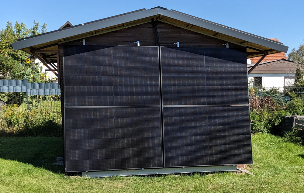

ich habe vor ein paar Tagen eine neue Anlage an der Fassade meine Gartenhäuschens angeschlossen. Ausrichtung ist Süd mit etwa 80° Neigung. Mir ist bewusst, dass die Neigung im Sommer suboptimal ist, aber ich bin doch etwas überrascht wie schlecht die Anlage läuft. Daher Frage in die Runde: Ist hier etwas nicht in Ordnung oder kommt ihr aktuell auf einen ähnlichen Ertrag/Leistung bei euren Fassadenanlagen?
AKtuell sind nur die beiden unteren Module angeschlossen, in Serie. 810 Wp. Die anderen beiden Module kommen parallel dazu weil ich dort oben in den Ecken wandernde Verschattungen habe.
Angeschlossen an einen Victron MPPT 150/35. Aktuelle Leistung kurz nachdem das Bild entstand:
Maximale Leistung, die Venus OS aufgezeichnet hat waren 108W - über die letzen 4 Tage, obwohl die beiden Module voll in der Sonne stehen ohne Verschattung - nur eben aktuell flacher Winkel.
Ist das leider so schlecht oder stimmt da irgendwas nicht?
Danke, Tobelix

@halsbonbon er lädt ein 18S LiFePo. Der ist die letzten Tag schon immer recht relativ voll, aber ging zwischendurch auf 70% SoC runter. Ladeschlusspannung ist 62,1V, also bei Aufnahme des Bildes (59,69V) war noch bisschen Luft.
Ich hab schon überlegt ob es an der geringen Spannung der Module liegt. Die sind nur ein paar Volt über Batterie. Aber solange sie mind. 5V über Batteriespannung sind, spring der Laderegler an und ich würde erwarten, dass er dann auch die normale Leistung bringt.

Die PV Module gucken nach 108 Halbzeller aus.
Unter Last und bei fett Sonne (Wärme) geht bei solchen Modulen die Spannung auf 30 oder weniger Volt runter.
D.h. 2 in Reihe sind zu wenig für einen 18s LiFePO Akku mit den von dir gewählten Ladespannungen (59V, 62V) bei mind. 5V Diff.
In deinem Screenshot (66V PV, also 33V per Modul) mag das wegen bzw. gerade wegen der 70W PV Leistungsaufnahme noch so gehen, aber da ist mehr drin.
4 Module in Reihe sind bei moderaten Temperaturen und niedriger "Last" in Summe etwas viel für den 150'er Victron (Smart oder Blue Solar), da können 160V zusammenkommen.
Für deinen Versuch: Ich würde 3 Module in Reihe schalten.

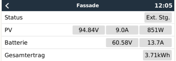

So, aktueller Stand. Da bin ich dann mit 4 angeschlossenen Module irgendwo bei um die 50% der Wp Leistung. So hatte ich mir das vorgestellt beim aktuellen Sonnenstand.
Also scheint das Problem doch die niedrige Spannung zu sein. Verdammt... ich dachte solange die Module >= 5V über der Batteriespannung liegen, sollte es so funktionieren :frowning:

Das ist Murks, nur ein wenig Verschattung und dieses Modul liefert so gut wie gar nichts mehr. Da fehlt dir dann auch die Spannung dieses Moduls.
Ich würde das 4'er Ensemble um 90° drehen und dies (ca. 3,4m hohe Konstrukt) dann schräg an die Giebelseite des Gartenhaus montieren (mit entspr. Unterkonstruktion).
So hast du einen flacheren Winkel zur Sonne hin und keine ungleichmässige Verschattung mehr.

ganz vergessen hier zu updaten:
Ich habe jetzt aktuell drei Module in Reihe geschaltet und das vierte läuft separat an einem HM-400
