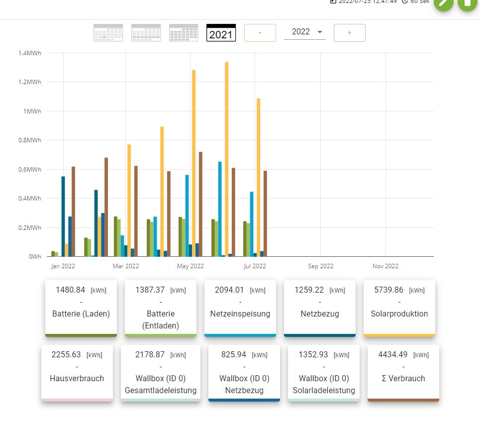

wir besitzen bereits eine PV-Anlage mit Ost-West Belegung. Es sind 11,25 kWp mit einem Hauskraftwerk von E3DC 9,7 kWh Speicher. Da die Westseite durch einen Baum verschattet ist, wurden dort Optimierer eingesetzt.
Die Anlage läuft überraschend gut siehe PV_Jan_Jul_2022. Nun werden wir im August auf eine Wärmepumpe für Heizung und Warmwasser umstellen.
Meine Idee ist nun eine Micro-PV-Anlage (mit Speicher) an die Süd-Fassade anzubringen. Angedacht sind 4 Module mit 365 Watt. Die Globalstrahlung von Meteonorm zeigt mir bei Südausrichtung und 90° Neigung einen Wert von 791 an. Also ca 1150 kWh pro Jahr.
