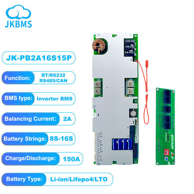

Für jeden 16s/280Ah-Block habe ich eine 160A NH00-Schmelzsicherung direkt neben dem Plus-Pol als finale Absicherung im Einsatz. Kabel im System sind alle vom Typ NSGAFÖU 70mm² mit Klauke DIN Presskabelschuhen.
Alle DC Erzeuger & Verbaucher habe ich per Victron LYNX-PowerIn (von Hand um die Option Megsa-Sicherung erweitert) verschaltet. Zur SOC-Messung für das gesamte System nutze ich den LYNX-Shunt.

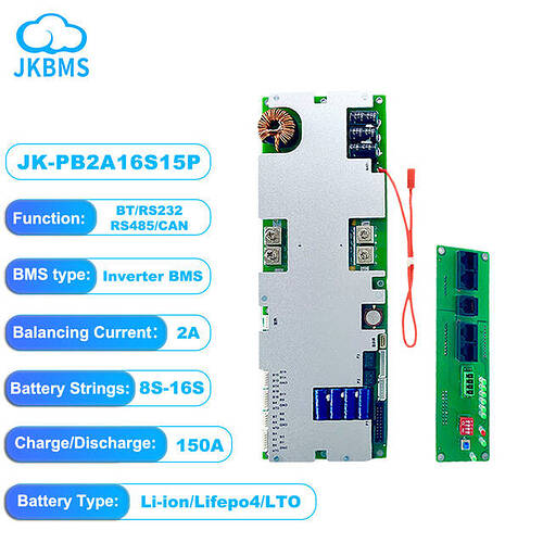

Aktuell als BMS setze ich JK-BMS 150A (Spitze 300A) mit 2A aktiven Balancern ein, mit "Seriell Battery" auf meinem Raspi / Venus OS, Waveshare galvanisch getrennten TTL-USB Adaptern. Zum Test nutze ich seit 2 Monaten ein Gobelpower RN150 mit CAN. Ich spiele aber mit dem Gedanken, auch das neue JK BMS auszutesten, um das Block-Management direkt über die BMS und nicht in Software "aggregate-batteries" abzubilden.

Im Alltagsbetrieb sollte eine 280 Ah Batterie mit nicht mehr als 0,5 C, also 140 A belastet werden. Das passt gut zum 200A Seplos oder JK. Dann ist auch ein 50qmm Anschlusskabel ok.
Willst du höhere Ströme, so sollten mehrere Batterien mit jeweils eigenem BMS parallel geschaltet werden. Ein Busbar, der dafür geeignet ist, ist der LYNX Distributor von Victron.
Die Verkabelung vom Busbar zum WR erfolgt dann nach Empfehlung des Herstellers. Dabei ist oberhalb von etwa 70 qmm benötigtem Kabelquerschnitt die Parallelschaltung mehrerer Kabel besser, als alles in ein Kabel zu packen. Das senkt die Last auf die Anschlüsse und erhöht die Oberfläche und damit die Verlustleistung.

Vom Daly lasse ich nach zwei Defekten im Alltagsbetrieb die Finger. Ausserdem ist die Bedienung und Kompatibilität bei unterschiedlichem Alter der Firmware unterschiedlich. Der passive Balancer ist mit ca 10 mA nur etwas für sehr gleiche Zellen.
Das JK ist durch den leistungsfähigen Balancer schneller in der Installation, hat aber sonst nur wenig Vorteile gegenüber dem Daly. Für mobile Anwendungen geht es.
Im Home PV Bereich bevorzuge ich das Seplos. Das hat den Shunt und den Batterie Monitor bereits integriert. Wenn die Zellen ein mal ordentlich gebalanced sind, hält der eingebaute Balancer sie auch schön beeinander. Dazu gibt es von Seplos auch die passenden Kisten für diverse Zell Größen, das erspart viel Arbeitszeit im Keller.
