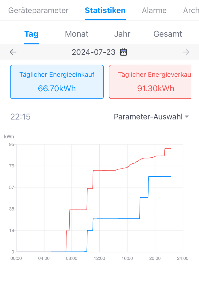

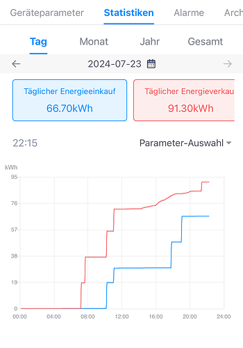

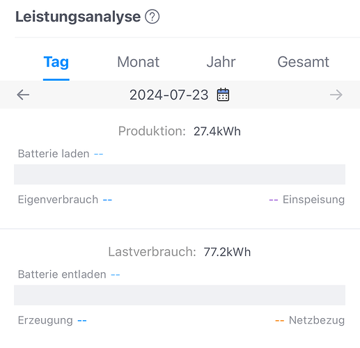

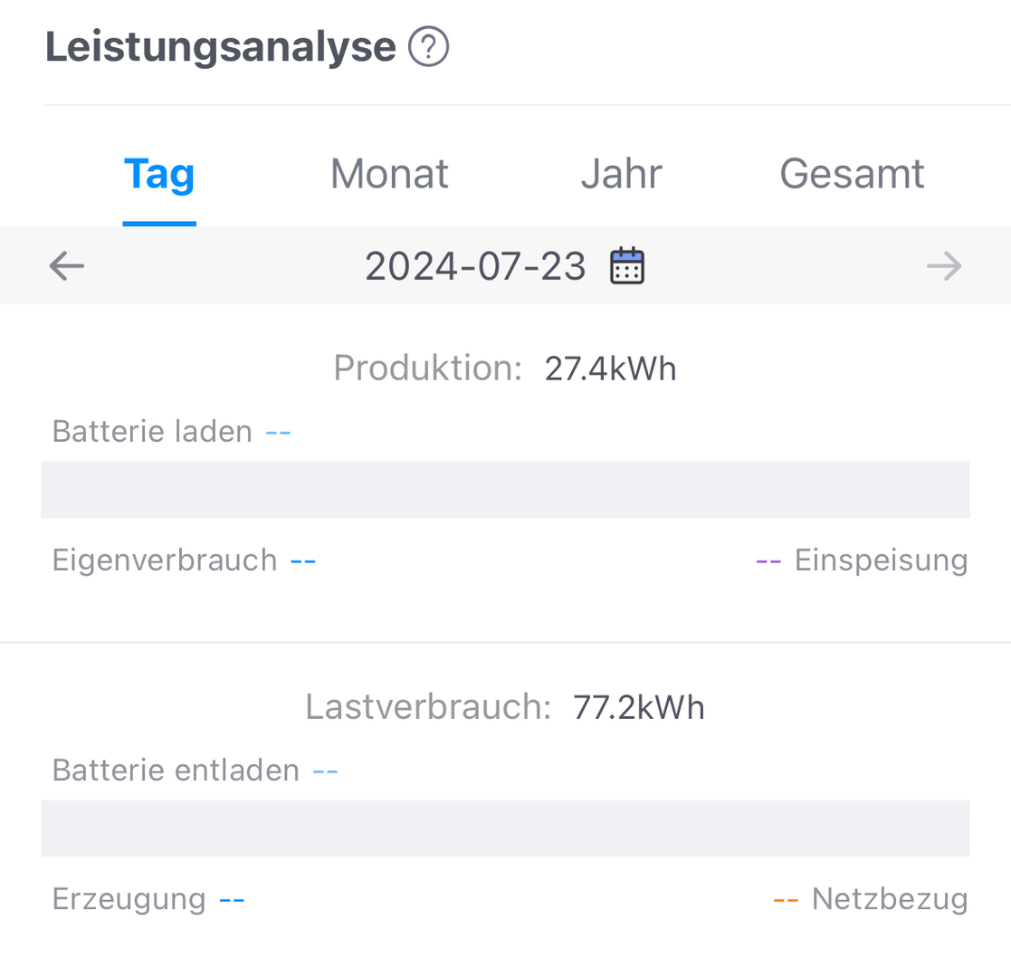

Hallo Zusammen,
hatte jemand bei einem Deye Sun12 LP3 schon einmal das Phänomen, das die Werte im Portal nicht passen? Er scheint Aussetzer zu haben. Der Zähler wurde schon getauscht (Eastron) daran liegt es aber nicht. Der Wechselrichter lief ca. 1 Jahr ohne Probleme. Und fing dann ab dem 2.6. damit an. Anbei einmal die Problematik (heutige Daten, die davor liegenden Daten sind ähnlich). In Wirklichkeit werden diese Werte nicht verbraucht.

Hatte aktuell das gleiche Problem. Kombination aus Deye Sun-12K-SG04LP3 und EASTRON SDM-Modbus V2. Anlage installiert in 05/23 und komische Werte ab Mitte 08 Link entfernt
Schau mal unter Device Info am WR. Dort hast du garantiert die Fehlermeldung "W04 meter_Comm_Fail". Diese Fehlermeldung leitet einen erstmal in die Irre, denn es liegt nicht am Kabel. Ich hatte alles getauscht. Neues CAT-6-Kabel, Ferrit-Kerne um das Kabel, Reset WR, Reset Eastron, Kabel PIN1 mit PIN8, PIN2 mit PIN7, PIN3 mit PIN6 gebrückt und trotzdem immer noch das Gleiche.
Habe dann auf die FW 1135 geupdatet und seither ist eine deutliche Besserung zu sehen. Die Werte im Portal stimmen wieder, es gibt Tage ohne jeglichen Fehlereintrag W04 aber auch noch Tage, an denen der Fehler W04 noch sporadisch, aber selten auftritt.
Offenbar ein Bug in älterer Firmware. Hatte vorher mit dem Fehler die 1128 drauf.
