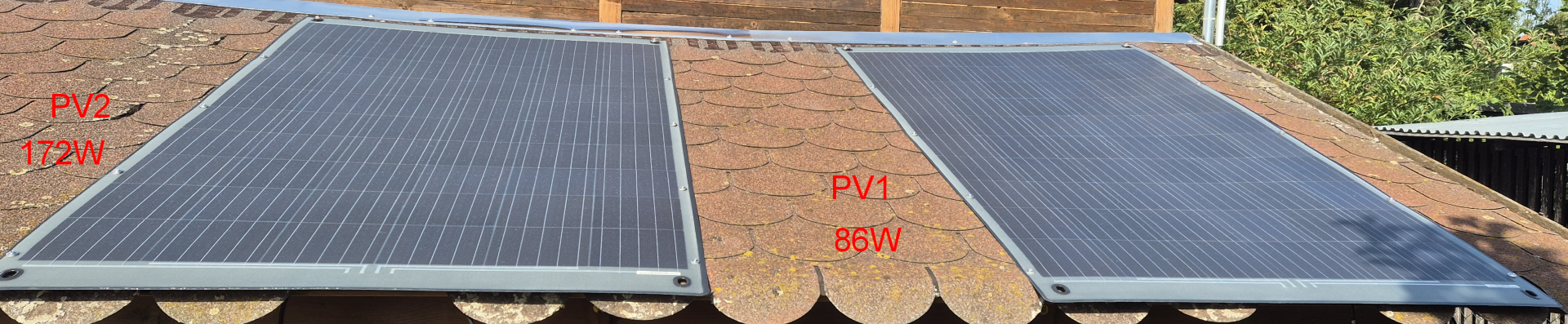

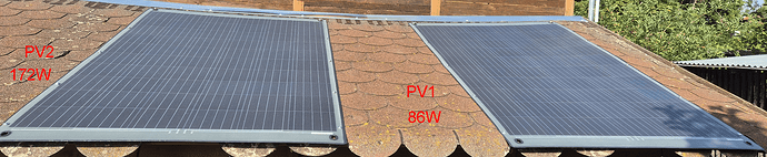

Nachtrag nach ein paar Tagen Nutzung:
Der HM-600 ist kein elektromagnetischer Leisetreter :stuck_out_tongue: Er stört den Rundfunkempfang (bei mir in direkter Nähe) schon sehr deutlich spürbar.
Der Gegentest mit einem APSystems EZ-1 zeigt im Gegensatz dazu keinerlei hörbaren Störungen.
Die Module sind anfällig gegen Verschattung. Eine teilweise Verschattung bringt einen deutlichen Leistungsabfall mit sich, auch bei nur sehr geringer Verschattung - siehe Bild (Test mit APSystes EZ-1).
Ob das bei anderen Modulen wie meinen Trina-Solar genauso ist, kann ich leider nicht beurteilen.
So hatte da auch Stiftung Warentest herausgefunden...
Hängt natürlich auch viel von der konkreten Installation ab.
Grundsätzlich sind das ja alle Module. Aber es kann sein, dass das Vollzellenmodule sind, also jede Zelle in Reihe und nicht 2 unabhängige Halbflächen. Und dann wird der Gesamt-Strom mitunter durch die Zelle mit Verschattung limitiert. Der typische Flaschenhals.
Bei den Trina-Modulen hast du typisch Halbzellen-Technologie. Die obere Hälfte würde bei so einem Schatten noch komplett liefern, der untere Hälfte nur so wenig, wie du jetzt hattest. Also so ungefähr 172 W / 2 + 86W /2 = 129 Watt. Wenn der Schatten aber über beide Modulhälften läuft, bringt ein Halbzellenmodul auch keine Vorteile.
Wenn die Modulspannung hoch genug ist, kann auch ein niedrigerer MPP angesteuert werden und dann wird ein schwacher Modulteil einfach überbrückt.
Das ist immer so.
Wenn du genaueres wissen willst, ist ein kompliziertes Thema, welches du unter dem Stichwort "bypassdioden" und/oder "verschattung" hier reichlich besprochen findest.
Die Installation des Hoymiles HM-600 und APSystems EZ-1 war bei beiden identisch. (Lage / Kabelverlegung etc.)
Ja, prinzipiell war mir das klar, den realen Umfang wollte ich aber mal quantifizieren.
